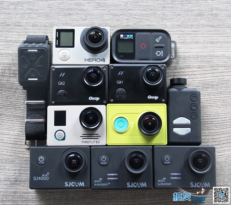

2年来,国内国外运动相机市场都比较火热,自从国产SJ4000(俗称山狗)火了后,各种SJ5000SJ6000SJ7000SJ8000都套着个差不多的外壳出来了,个个身怀绝技,媲美GoPro。真狗,山狗,山山狗,米狗,真不知选哪个好。
观察了国内几个主流论坛,特别认真讨论运动相机的帖子并不多,评测对比深度不够,因此开此贴对市场上主流运动DV进行一些有深度的讨论。
说明:楼主利益相关,但我们的风格是说实话。非技术专家,但会尽量解答大家提出的各种问题。

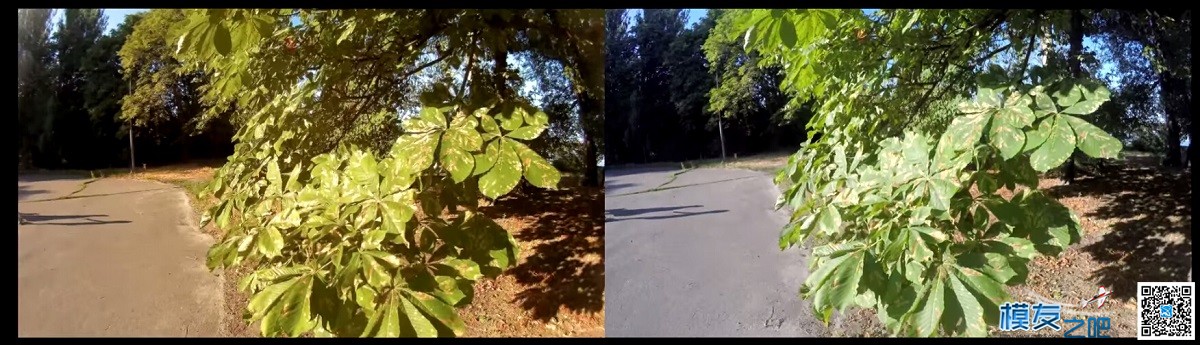

山狗以SJ4000出名,真山狗带WIFI芯片NTK96655,AR0330 sensor,普通镜头,在当时这个配置的机器都卖得不错,那个时候国外能卖130美金。后来不少仿品就出现了,有AIT方案的,凌阳方案的,通过价格战,2寸屏特点等赢得了一些市场。这个配置来讲,主要特点是性价比高,但0330 这个sensor颜色上整体偏蓝,像Sony或者松下的sensor要由于AR0330。
现在出一款机器非常容易,但认真做得是少数,对产品的理解非常有限。即时用同样的硬件,调教出来的效果也有很大差异。
以我自家产品为例,前几天有个老外测评了下我们的机器,看了测评后很多人提出疑问在某个视屏场景中为何颜色有这么大差异,后来客户特意去那个地方重新看了下并用iPhone拍了张照片来确认。左边的是Sony IMX322 Sensor,右边的是AR03330 Sensor,当然镜头不一样。

这个颜色差异也太大了 一个绿色一个黄色

恩,AR0330要偏蓝或者偏黄。Sony Sensor在色彩还原度方面要好点,价格上也要贵一些。另外IMX322的Sensor低照度方面也要由于AR0330
