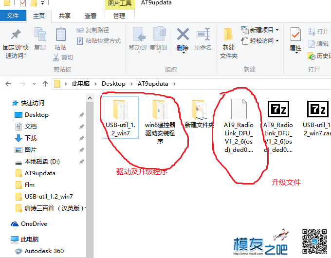

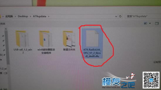

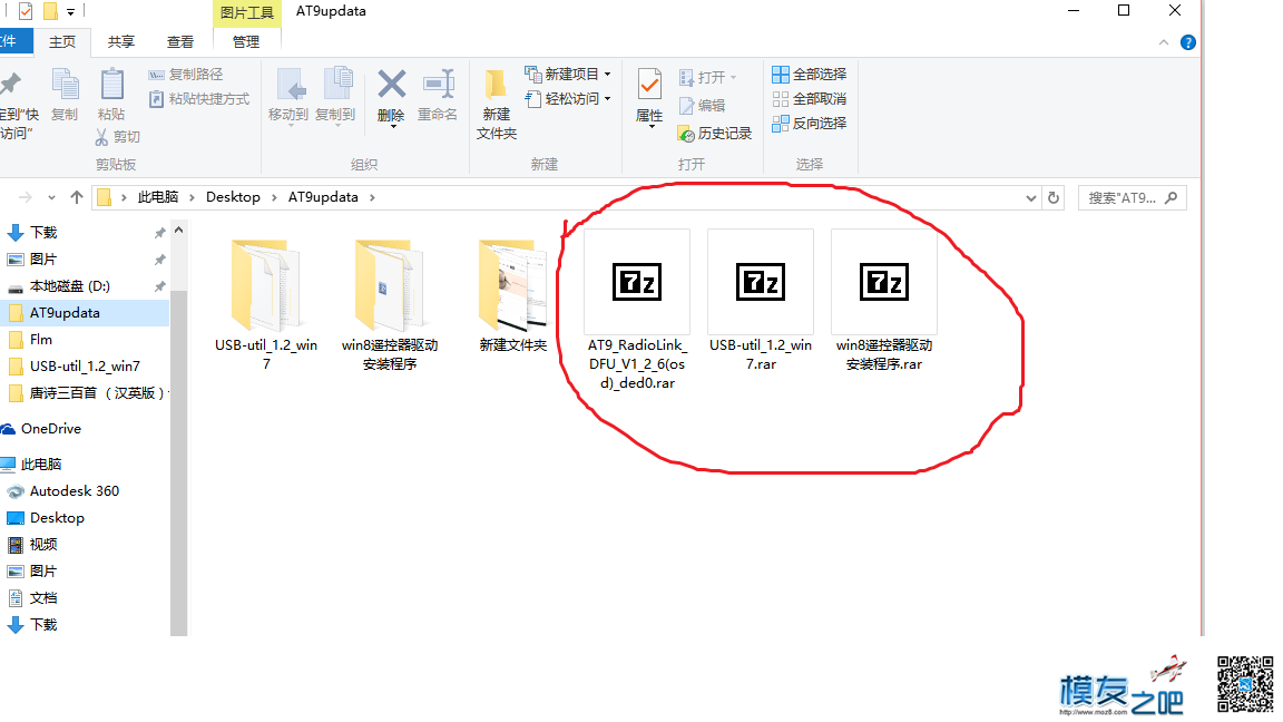

准备工作:电脑一台,乐迪AT9控,数据线(普通手机数据线就可以)一条,升级文件(看帖子附件
把下载的附件解压
乐迪AT9升级详细教程  作者:小冰 3854
把下载的附件解压
解压得到的文件和文件夹
乐迪AT9升级详细教程  作者:小冰 3328

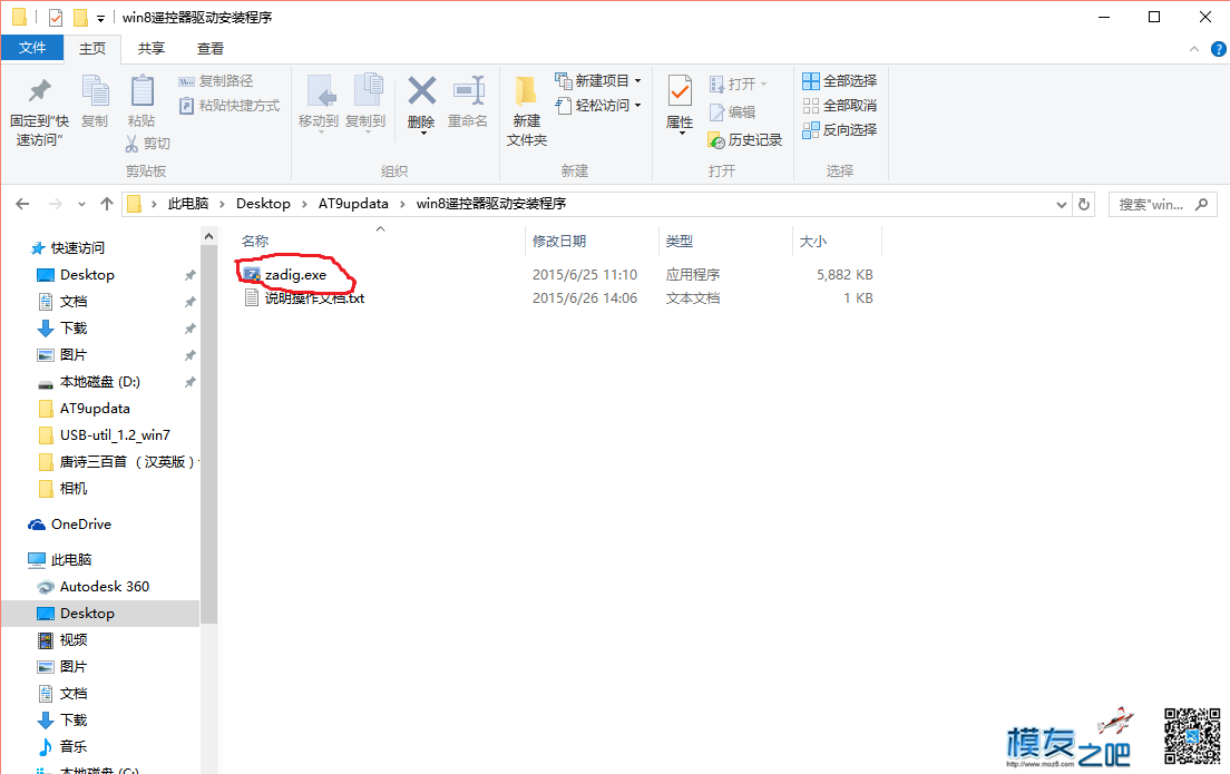

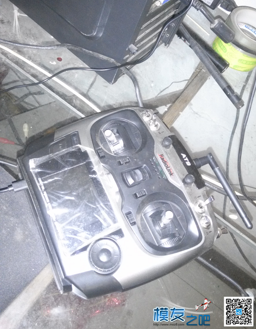

打开“win8遥控器驱动安装程序包文件夹,先不要点任何东西,遥控器关机插数据线连接电脑
连接电脑
乐迪AT9升级详细教程  作者:小冰 2921

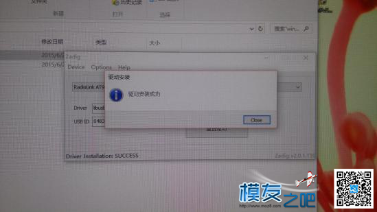

打开“win8遥控器驱动安装程序”文件夹中的zadig.exe文件
zadig.exe文件

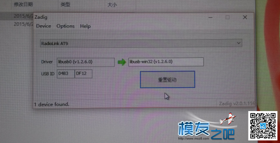

乐迪AT9升级详细教程  作者:小冰 4453
zadig.exe界面
乐迪AT9升级详细教程  作者:小冰 7015
我的是以前装过,为重置驱动,你们打开应该是安装驱动,就点他
驱动安装成功
乐迪AT9升级详细教程  作者:小冰 4945

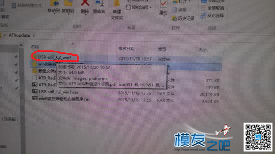

安装成功了,点击“Close”。打开“USB-util_1.2_win7”文件夹
USB-util_1.2_win7文件夹
乐迪AT9升级详细教程  作者:小冰 6204

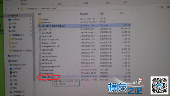

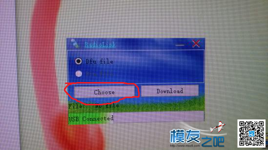

打开固件升级程序“USB-util.exe”,如下图所示
USB-util.exe文件
乐迪AT9升级详细教程  作者:小冰 5977

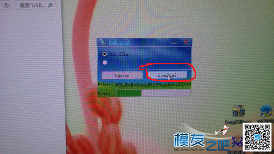

点击“Choose”按钮,选择升级固件包
USB-util.exe界面
乐迪AT9升级详细教程  作者:小冰 4321
乐迪AT9升级详细教程  作者:小冰 4659
点击“Download”按钮,把升级包下载到遥控器中
乐迪AT9升级详细教程  作者:小冰 599

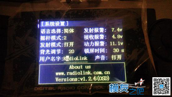

下载成功后升级完成,拔掉数据线,遥控器自动开机
查看版本号,已经是最新版本
