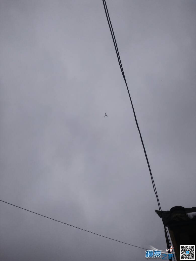

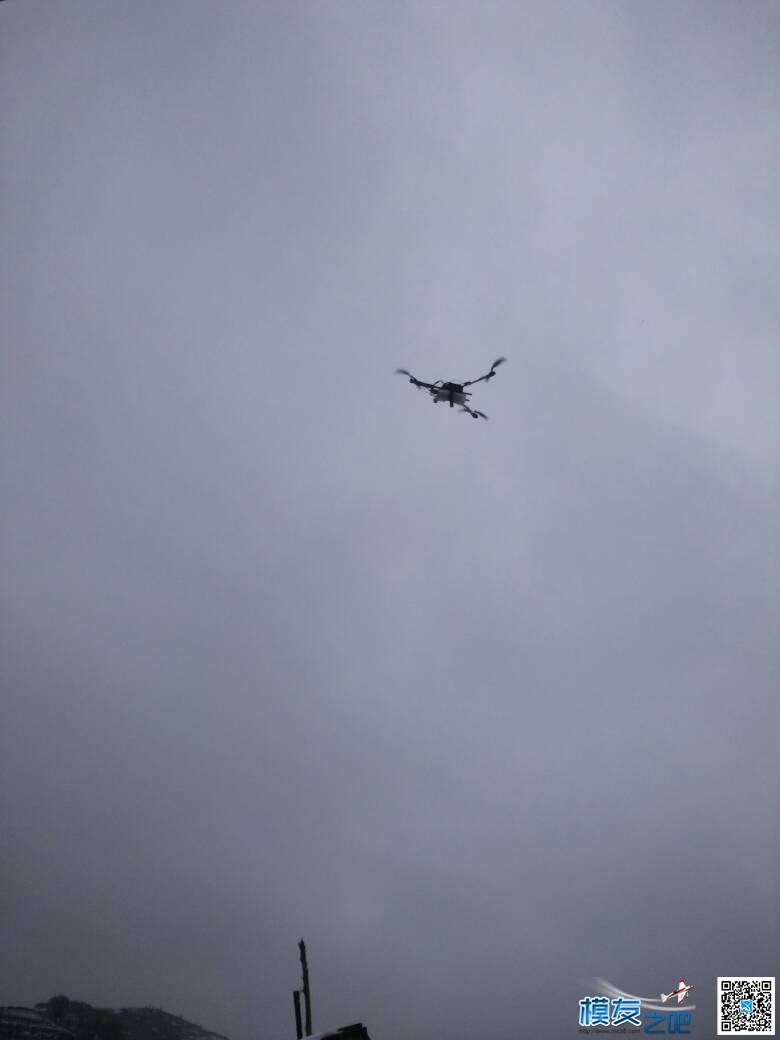

发表于 2016-1-8 14:38:55 | 显示全部楼层
为什么我自制的能飞呢
