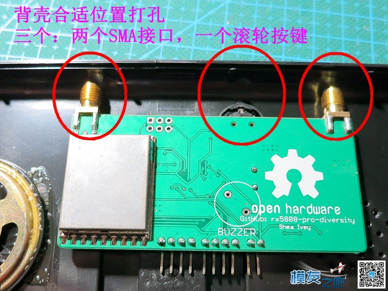

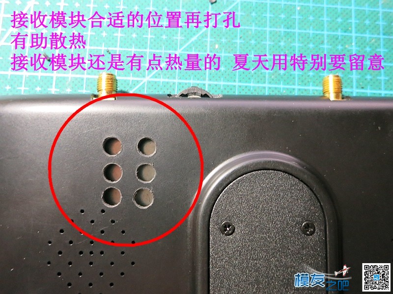

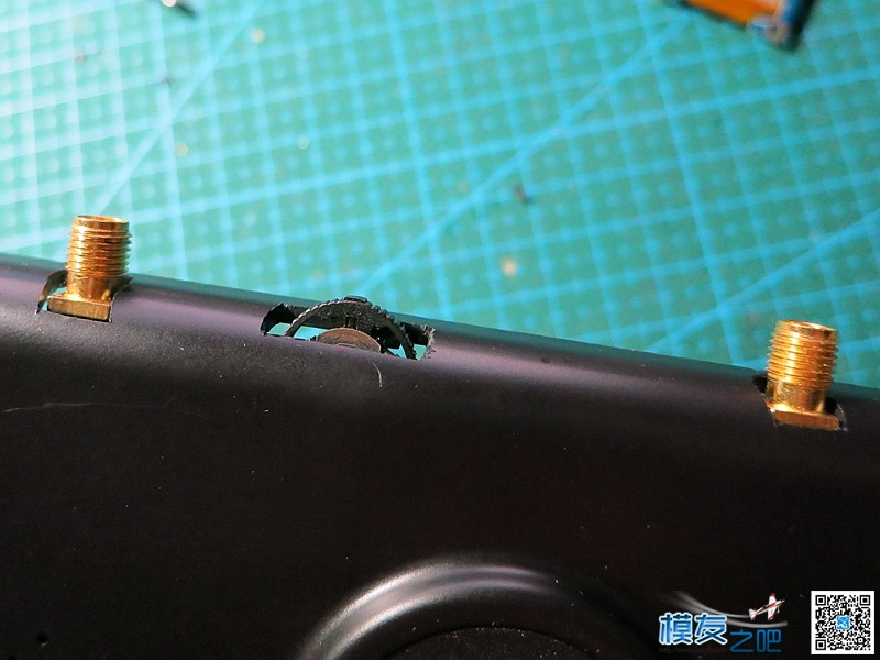

开工:
图文并茂 开源双接收自制一体屏 [ 老晋DIY ] 天线,图传,开源,DIY,飞手 作者:老晋 3502
辉子兄弟提供的双接收模块,老晋这个是第一版,没有LOGO,后续正式兑换的都有论坛LOGO。

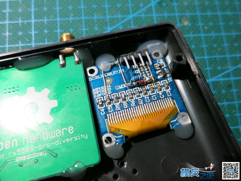

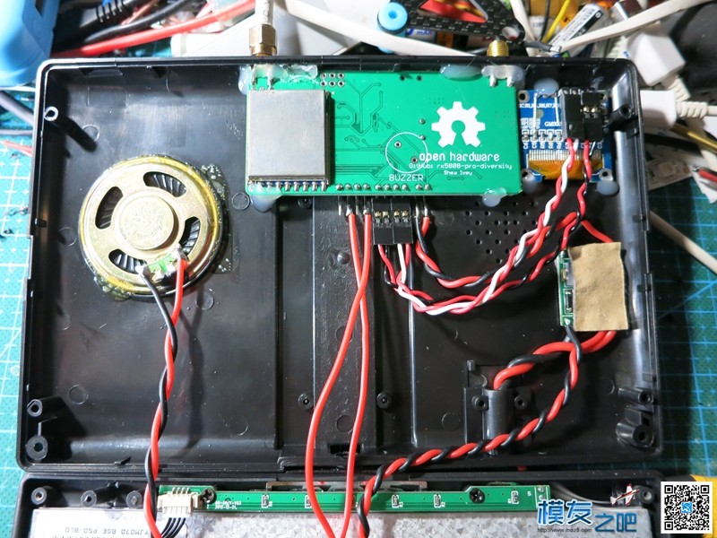

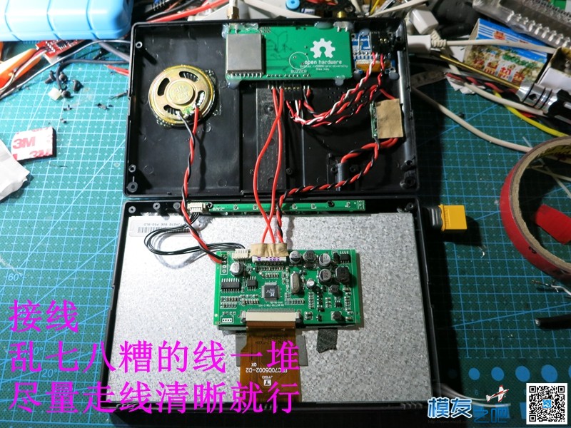

开始关键的接线:
12V电源给显示器供电
另外接一路5V bec给双接收供电
双接收模块的AV输出接显示器PCB的AV输入
OLED的四根线对应双接收的四个输出,分别是正负电源,SDA,SCL,一一对应接上就行,老晋用的是杜邦线直插。
完成后留意绝缘,以免短路。

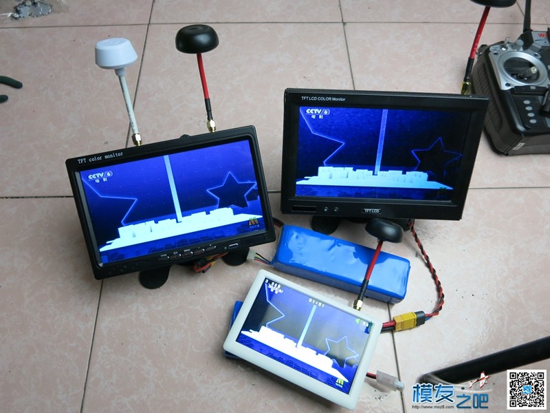

实际使用效果完美,双接收会根据信号强度自动选择,几乎是无缝输出,切换过程中没有感觉到有卡顿或者延迟。
上图左上为双接收显示器,右上为RC805改内置一体单接收,下面为小飞手,请忽视屏幕亮度和色彩,500元的小飞手在亮度和色彩上还是占有明显优势的。
