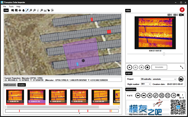

目前他们在太阳能场地中已经成功完成了两次检测飞行,第一次无人机装载了Sony Alpha 7相机,第二次无人机装载了mT-Panoptes的热视觉系统以及OPTRIS PI450热成像摄像机。
首次飞行无人机拍摄了RGB图像,第二次飞行无人机将热成像数据传输到了Panoptes的太阳能检查软件供专家在事后进行分析。
取得成就
法国可再生能源生产商使用无人机进行太阳能农场检测 可再生能源,无人机,太阳能,摄像机,生产商 作者:中翼网 2745

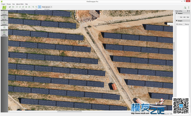

由Sony Alpha 7捕获的图像经由Pix4Dmapper Pro与五个精确度达2厘米的固定地面控制点处理,最终生成了太阳能农场的数字地图。
最终生成了两份报告,一份供太阳能检查软件使用的RTF格式文档,包含了整体地图、热量异常表单以及一份检索地图;另一份报告则详细地记录了每个热区的位置,并根据不同的温度对Akuo提出了相关的建议,Akuo可以根据这份报告来寻找75000个太阳能面板中的功能异常。
