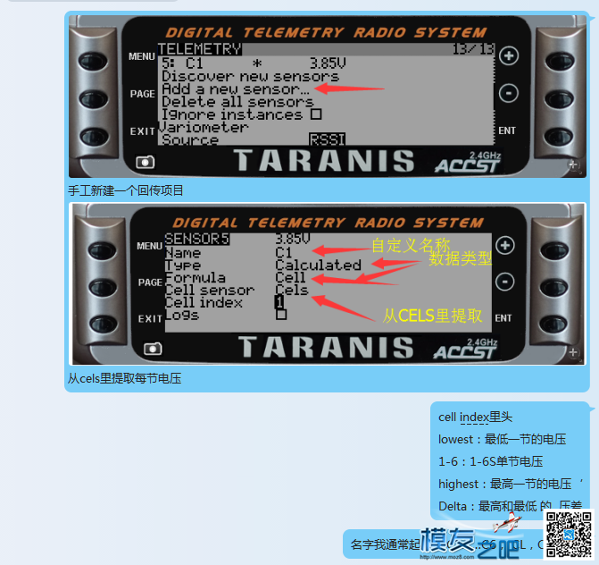

Frsky X9d Plus 电压回传只有CELS变量没有CELL变量是怎么回事?接收机是X6R,也就是接上FLVSS电压回传模块后有总电压数据,但是没有各个电池的数据。在控上获取新传感器逻辑量时只得到了一个CELS,我看人家的这个都叫做CELLS的,我这边这个却叫CELS,分电池的CELL始终没有.

opentx2.1 回传架构全变了,默认得到的一个综合回传项目cels,显示总电压,
那么单节电池电压,必须手工添加,从cels里提取即可,方法看下图

X9D控,XSR接收,的按照此设置仍无法识别单节电压,无法选择“从CELS里面提取”,接收的问题亦或是我设置有问题?请大师点拨
要提取单节电压,必须是外接flvss电压传感器的情况,如果你用的f3飞控,是不可能得到单节电压的,因为没有像flvss电压传感器那样,每节电池都要接,所以飞控使用vbat检测动力电池的总电压,只能得到总电压,还有飞控  详情 回复 发表于 2016-10-27 13:08

要提取单节电压,必须是外接flvss电压传感器的情况,如果你用的f3飞控,是不可能得到单节电压的,因为没有像flvss电压传感器那样,每节电池都要接,所以飞控使用vbat检测动力电池的总电压,只能得到总电压,还有飞控回传的电压,虽然遥控有cels显示,但实际准确的是vfas

谢谢大师解疑释惑,在F3和XSR接收的情况下不可能有单节电压相关信息回传,因为缺少flvss模块接入电池输入口,应该是这么理解吧?
对对,就是这样的  详情 回复 发表于 2016-10-28 00:11
