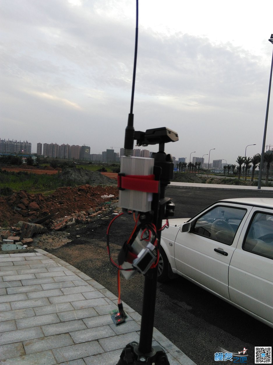

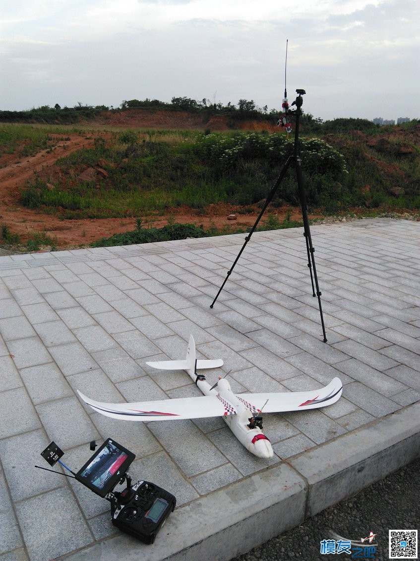

配置:
飞机: 冲浪者 1.4
发射: 凤凰 433 Tx  1w+ 富斯9 + rh771天线
接收: 凤凰 433 v1.5
图传发射: 创新科 600mw
图传接收: 鹰眼锐视+ 14dbi平板天线
433转发模式: 2.4G -> 自制富斯接收机ppm -> 凤凰433
飞行描述:
4km处遇到干扰,1-2秒后信号又好了,继续飞。
飞到5km-,应该还可以飞,但图像很模糊,返回

楼主评测好详细,点个赞,说实话好想看看凤凰tx. wolf rx会怎样哈哈,还有强迫症表示天线变形不捋直…我浑身难受

那是在箱子里给弯的, 有点弯曲不影响吧。

这可能也是wolf和我们有一点点差距原因,设计之初我们也是采用的23bp来做,环境好的情况下远航没什么问题,但是国内这个环境,多数情况环境都不是很乐观,就像你说的,飞机远离之后,远端干扰会压制你的信号,无奈我们采用了以暴制暴的解决办法,实测功率我们的高频头要超1w的,还有对比测试的话,还是需要把我们两个的接收机所有频段设置一样才能尽量保证收到的干扰情况类似,如果wolfbox的频段多数压在了被干扰的频段上,那么性能一定会打折扣的,还有就是这根771 测试的结论是423范围附近驻波最小,建议把频率放到423附近4个  剩下两个在远端频段  一个413左右  一个460左右,这样应该会好点
