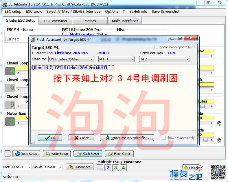

1、只有使用NAZE32、F3、OMNIBUSF3等刷BF或CF固件的飞控才可以,但CC3D刷了CF也不行;
2、目前:BF最新固件版本为3.0.0
3、目前:CF最新固件版本为1.13.0
3、BLHeliSuite软件版本为16314701;
4、视频中提到的电调固件升级情况,请看4楼的图片
5、最大的好处:电调到电机的三根线,可以事先焊好,然后在软件里调电机转向。
教程视频
新手课堂,如何用刷BF或CF固件的飞控,设置刷BL固件的电调 飞控,电调,电机,固件 作者:泡泡 96
BLHeliSuite软件下载:

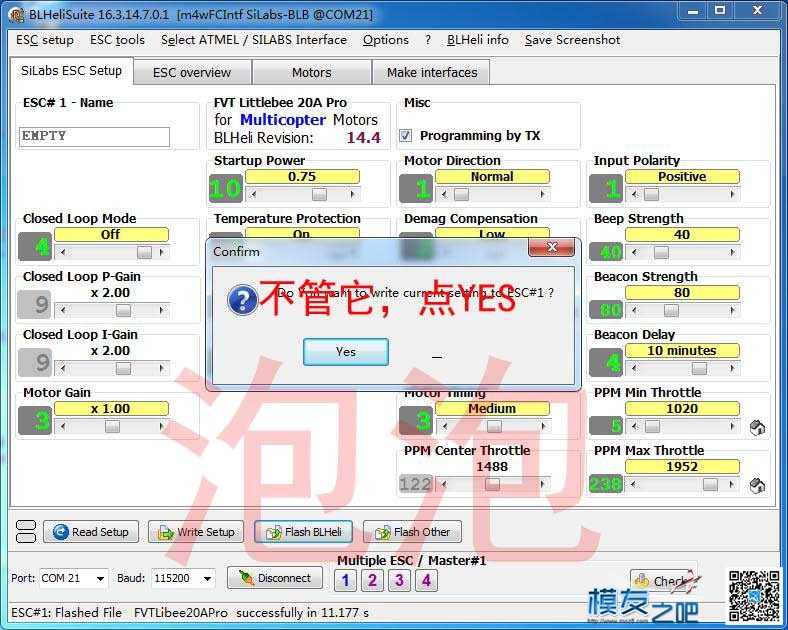

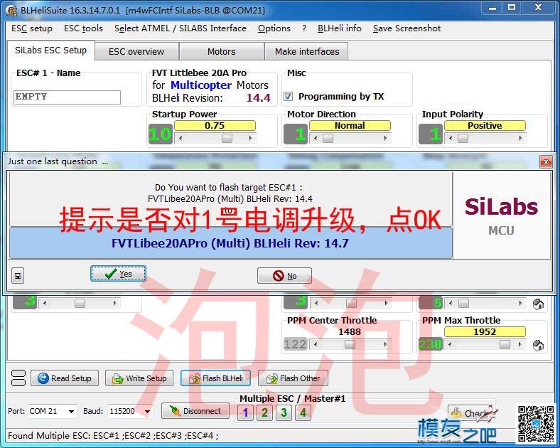

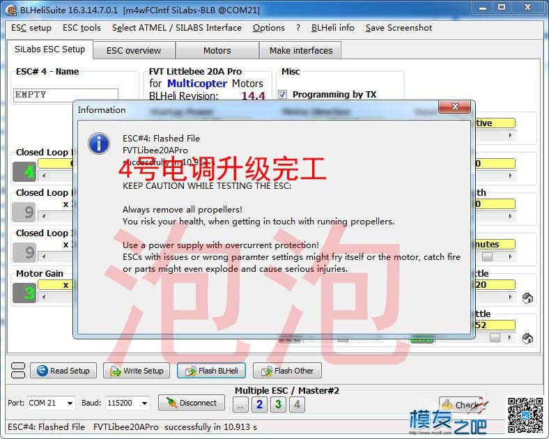

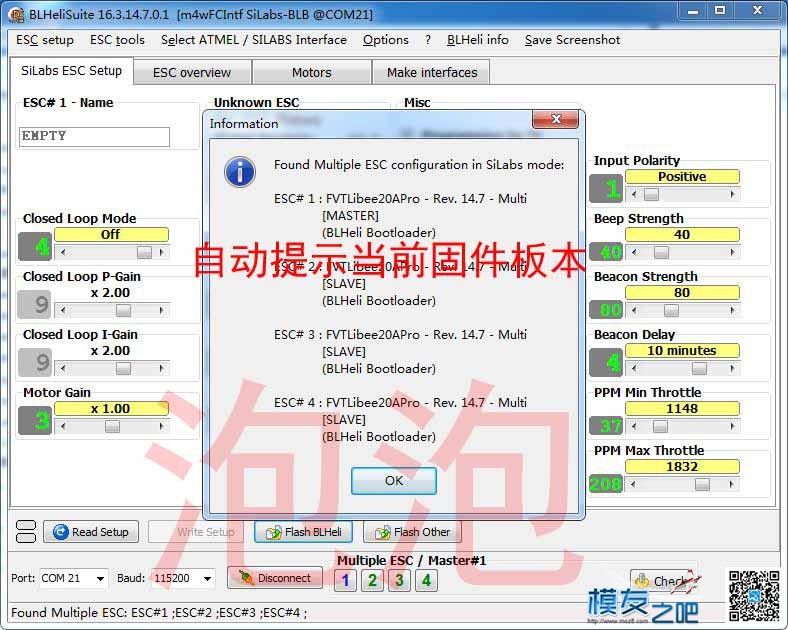

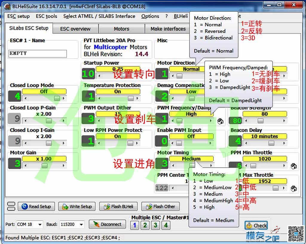

新手课堂,如何用刷BF或CF固件的飞控,设置刷BL固件的电调 飞控,电调,电机,固件 作者:泡泡 1817
新手课堂,如何用刷BF或CF固件的飞控,设置刷BL固件的电调 飞控,电调,电机,固件 作者:泡泡 9343
新手课堂,如何用刷BF或CF固件的飞控,设置刷BL固件的电调 飞控,电调,电机,固件 作者:泡泡 9869
新手课堂,如何用刷BF或CF固件的飞控,设置刷BL固件的电调 飞控,电调,电机,固件 作者:泡泡 1209
新手课堂,如何用刷BF或CF固件的飞控,设置刷BL固件的电调 飞控,电调,电机,固件 作者:泡泡 3721
新手课堂,如何用刷BF或CF固件的飞控,设置刷BL固件的电调 飞控,电调,电机,固件 作者:泡泡 7943
新手课堂,如何用刷BF或CF固件的飞控,设置刷BL固件的电调 飞控,电调,电机,固件 作者:泡泡 369
新手课堂,如何用刷BF或CF固件的飞控,设置刷BL固件的电调 飞控,电调,电机,固件 作者:泡泡 1471
新手课堂,如何用刷BF或CF固件的飞控,设置刷BL固件的电调 飞控,电调,电机,固件 作者:泡泡 6521
新手课堂,如何用刷BF或CF固件的飞控,设置刷BL固件的电调 飞控,电调,电机,固件 作者:泡泡 6958

这是blheli +cleanflight的passthrough的功能
单独连接有blheli 的ESC也可以用 blhelisuite (我所有pixhawk的飞控都是单独刷修改配置)
PPMmini/max 也要注意下 和马达同步有关系
select atmel /silabs 如果使用passthrough 可以选  E/silab 或者6/atmel 这个看你esc用什么mcu
CC3D这类飞控不能用passthrough 功能是因为它用Virtual COM Port没有CP210X   和固件无关
