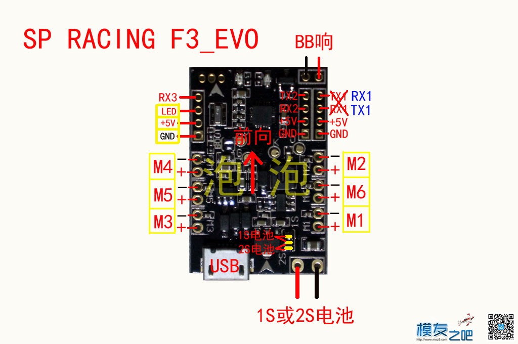

第一课:接口定义、驱动安装及PPM接收机连接
第二课:SBUS接收机、LED、OSD及BF固件注意事项
先上图(原图UART1有错)
新手课堂,空心杯有刷电机专用,F3_EVO 飞控的使用方法 串励电机,电机 作者:泡泡 4653
请在CF配置软件的CLI命令控制行里输入set motor_pwm_rate=1000,
并且输入Save命令保存!

泡泡老师你用ppm接收机是否正常能飞?
 楼主| 发表于 2016-9-9 15:11:20 | 显示全部楼层
server 发表于 2016-9-9 13:26
泡泡老师你用ppm接收机是否正常能飞?
第一课就是PPM,只要接收机那项滑块移动方向正常,通道一一对应,能解锁就能飞。为什么不行?
ZWDXBB 发表于 2016-9-9 15:11
第一课就是PPM,只要接收机那项滑块移动方向正常,通道一一对应,能解锁就能飞。为什么不行? ...
我之前也有这块飞控。用PPM信号的接收机,不能正常飞,M3电机输出不正常,自旋很严重!找商家以为是质量的问题,重新发了一块给我,不管是PWM转成PPM还是PPM的接收机,都是一样的结果 。换成DMS2接收机就正常了。
你试一试!
发表于 2016-9-9 23:24:01 | 显示全部楼层
我用ppm正常啊    r6d接收机
 楼主| 发表于 2016-9-10 00:02:59 | 显示全部楼层
server 发表于 2016-9-9 15:57
我之前也有这块飞控。用PPM信号的接收机,不能正常飞,M3电机输出不正常,自旋很严重!找商家以为是质量的 ...
第二课已上传,可以看了
