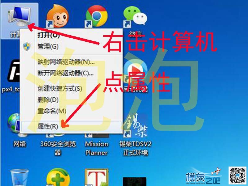

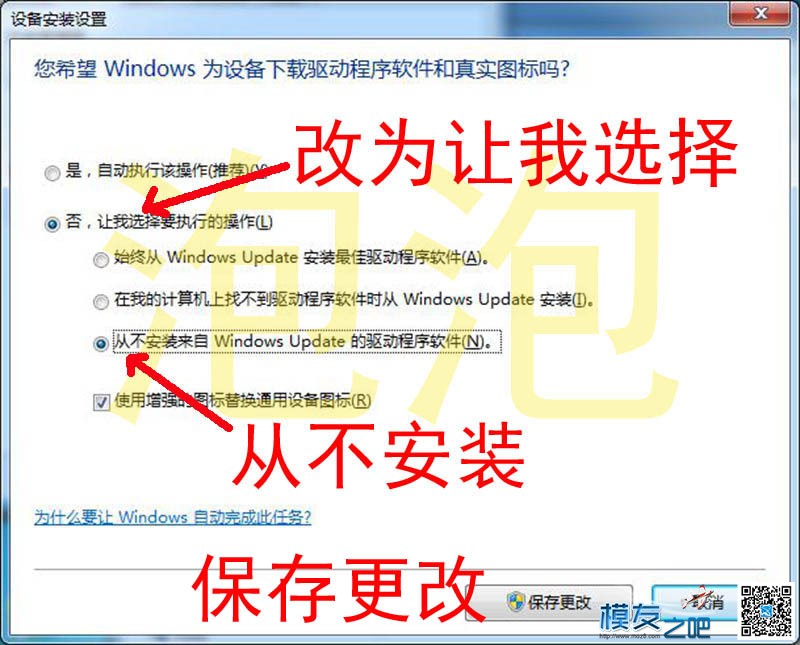

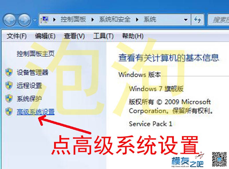

一、关闭电脑自动安装驱动程序:
新手课常,BootLoadet 及 DFU 驱动的互换方法。 联想a630t驱动,苹果6s强制dfu,ipaddfu模式,gk888t驱动,750ti的驱动 作者:泡泡 8438
新手课常,BootLoadet 及 DFU 驱动的互换方法。 联想a630t驱动,苹果6s强制dfu,ipaddfu模式,gk888t驱动,750ti的驱动 作者:泡泡 8543
新手课常,BootLoadet 及 DFU 驱动的互换方法。 联想a630t驱动,苹果6s强制dfu,ipaddfu模式,gk888t驱动,750ti的驱动 作者:泡泡 5942
新手课常,BootLoadet 及 DFU 驱动的互换方法。 联想a630t驱动,苹果6s强制dfu,ipaddfu模式,gk888t驱动,750ti的驱动 作者:泡泡 9793

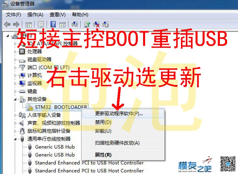

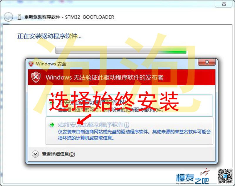

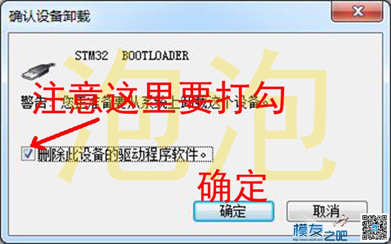

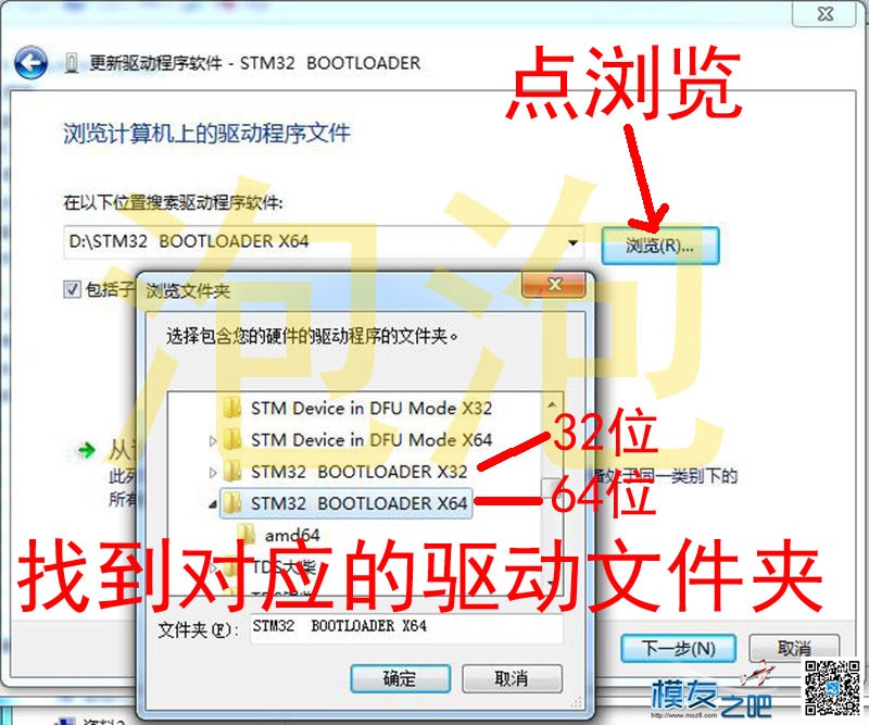

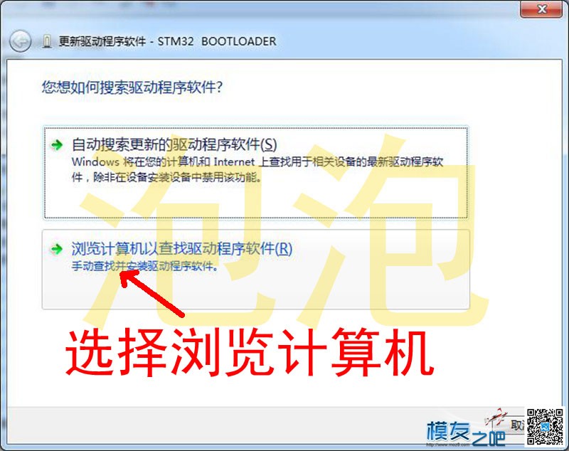

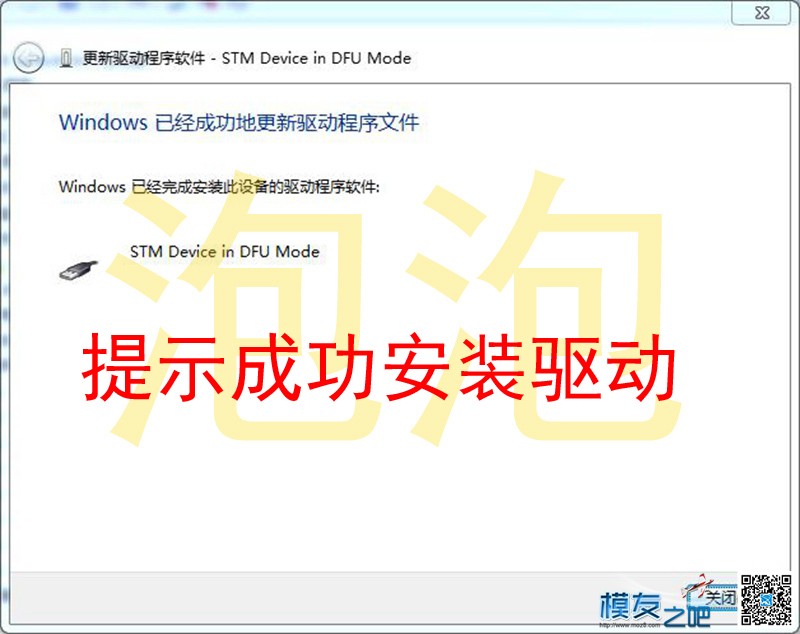

二、DFU驱动 改为 BOOTLOADER驱动:
新手课常,BootLoadet 及 DFU 驱动的互换方法。 联想a630t驱动,苹果6s强制dfu,ipaddfu模式,gk888t驱动,750ti的驱动 作者:泡泡 2821
新手课常,BootLoadet 及 DFU 驱动的互换方法。 联想a630t驱动,苹果6s强制dfu,ipaddfu模式,gk888t驱动,750ti的驱动 作者:泡泡 519
新手课常,BootLoadet 及 DFU 驱动的互换方法。 联想a630t驱动,苹果6s强制dfu,ipaddfu模式,gk888t驱动,750ti的驱动 作者:泡泡 829
新手课常,BootLoadet 及 DFU 驱动的互换方法。 联想a630t驱动,苹果6s强制dfu,ipaddfu模式,gk888t驱动,750ti的驱动 作者:泡泡 4820
新手课常,BootLoadet 及 DFU 驱动的互换方法。 联想a630t驱动,苹果6s强制dfu,ipaddfu模式,gk888t驱动,750ti的驱动 作者:泡泡 7908
新手课常,BootLoadet 及 DFU 驱动的互换方法。 联想a630t驱动,苹果6s强制dfu,ipaddfu模式,gk888t驱动,750ti的驱动 作者:泡泡 970 新手课常,BootLoadet 及 DFU 驱动的互换方法。 联想a630t驱动,苹果6s强制dfu,ipaddfu模式,gk888t驱动,750ti的驱动 作者:泡泡 5355
新手课常,BootLoadet 及 DFU 驱动的互换方法。 联想a630t驱动,苹果6s强制dfu,ipaddfu模式,gk888t驱动,750ti的驱动 作者:泡泡 3515

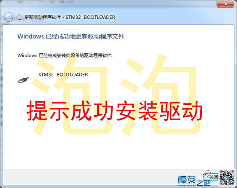

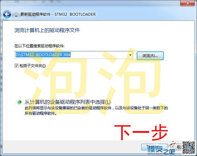

三、BOOTLOADER驱 动改 为DFU驱动:
新手课常,BootLoadet 及 DFU 驱动的互换方法。 联想a630t驱动,苹果6s强制dfu,ipaddfu模式,gk888t驱动,750ti的驱动 作者:泡泡 4185
新手课常,BootLoadet 及 DFU 驱动的互换方法。 联想a630t驱动,苹果6s强制dfu,ipaddfu模式,gk888t驱动,750ti的驱动 作者:泡泡 6046
新手课常,BootLoadet 及 DFU 驱动的互换方法。 联想a630t驱动,苹果6s强制dfu,ipaddfu模式,gk888t驱动,750ti的驱动 作者:泡泡 6842
新手课常,BootLoadet 及 DFU 驱动的互换方法。 联想a630t驱动,苹果6s强制dfu,ipaddfu模式,gk888t驱动,750ti的驱动 作者:泡泡 3677
新手课常,BootLoadet 及 DFU 驱动的互换方法。 联想a630t驱动,苹果6s强制dfu,ipaddfu模式,gk888t驱动,750ti的驱动 作者:泡泡 3531
新手课常,BootLoadet 及 DFU 驱动的互换方法。 联想a630t驱动,苹果6s强制dfu,ipaddfu模式,gk888t驱动,750ti的驱动 作者:泡泡 4909
新手课常,BootLoadet 及 DFU 驱动的互换方法。 联想a630t驱动,苹果6s强制dfu,ipaddfu模式,gk888t驱动,750ti的驱动 作者:泡泡 7065
