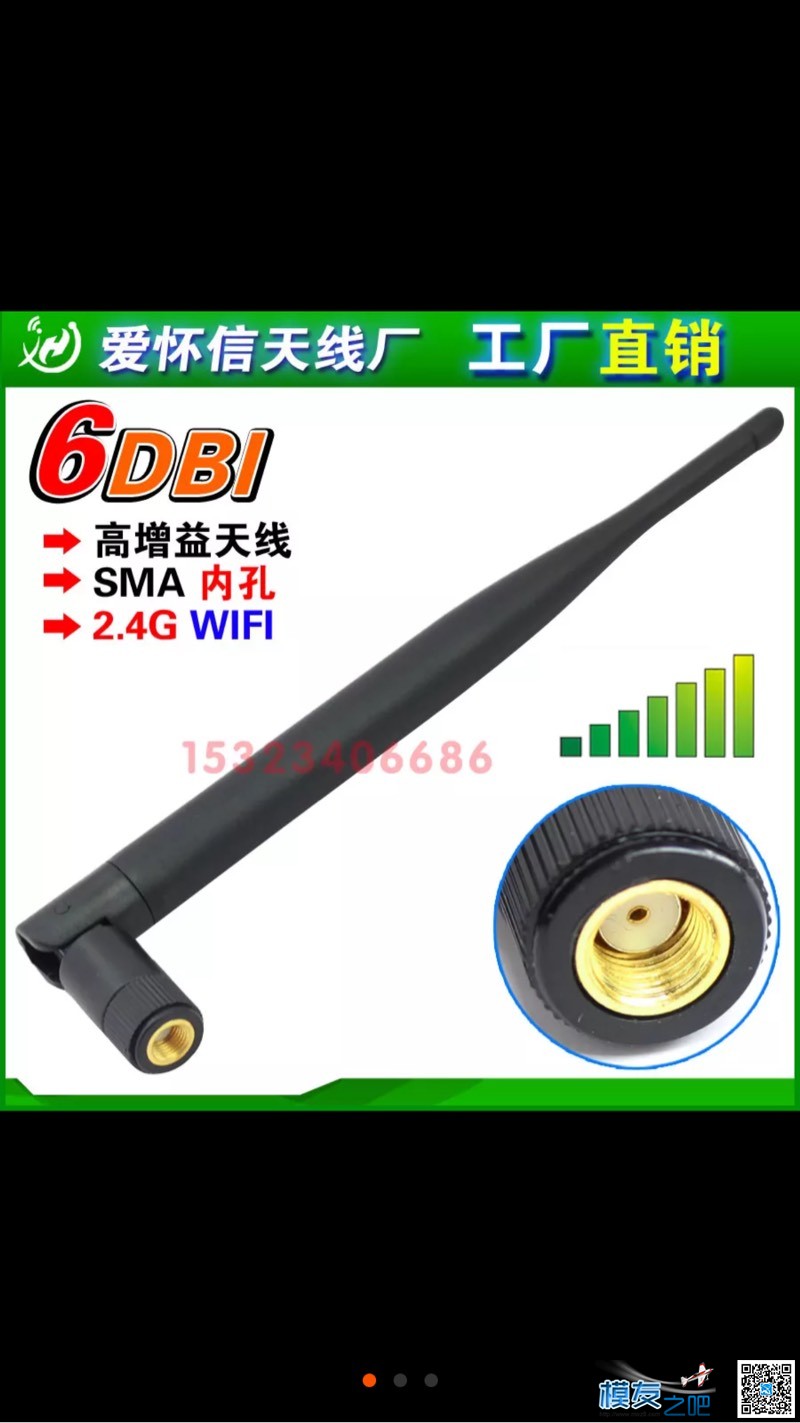

想改天地飞7遥控器,改成可拆天线,方便后期加功放,先把之前的遥控器天线拆下来换成图中的馈线。然后我该选择什么样的天线不影响遥控器的效果跟距离?图片中的天线可行吗?

功放模块我有了,我是想做一个可拆卸的天线,要飞远时加功放,不飞远时直接接天线。就是不知改了后不加功放用哪个天线能够跟原来没改的时候距离效果还不多

只要是2.4g的天线都能用,dbi自己选择。但不要买那种2.4与5.8g通用的双频天线。

有2.4g四叶草天线 可以试试
 楼主| 发表于 2016-10-17 12:48:55 | 显示全部楼层
已经改好,天线用的2.4G5dbi路由器用的那种,不加功放跟原来距离差不多,加了功放也只1.8km。。。。
