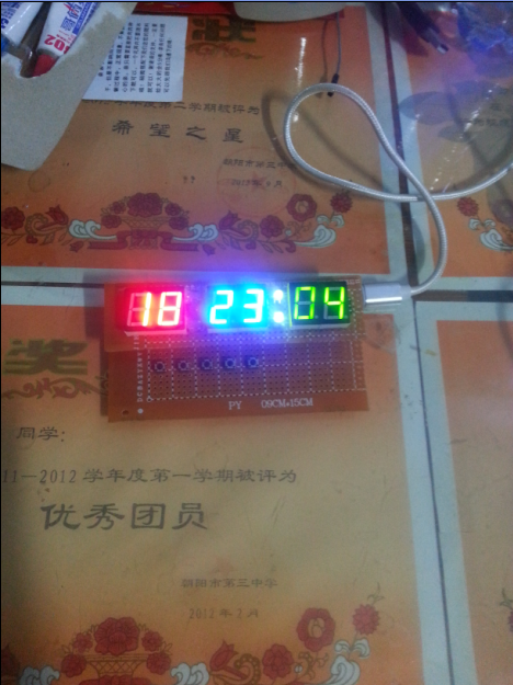

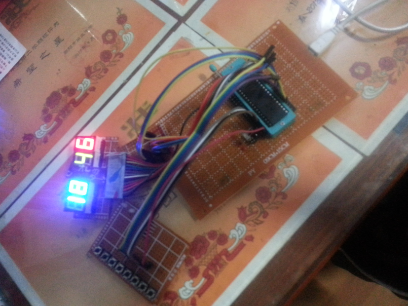

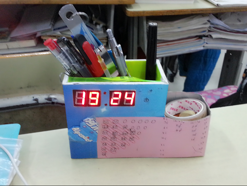

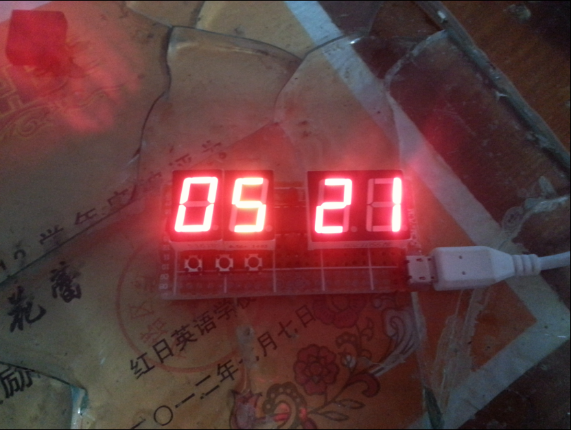

萝莉大神给大家分享了数码管的原理即驱动,前人栽树,后人乘凉,那么楼主就发表一个时钟教程吧
            数码管时钟主要分为三部分,第一部分是数码管的轮流显示,以显示时间;第二部分是按键设置时间;第三部分是如何精准走时
   萝莉大神已经教大家按键选择和数码管显示了,所以前两部分就比较容易了,现在只需解决如何精准走时,楼主选择的是利用单片机自带的定时计数器,它的大致原理类似与一边洗衣服一边烧水,等到水开了,水壶就会响,提醒你该灌水了,同样,定时计数器每到一定的时间会提醒单片机时间到了,单片机会先放下手中的工作处理中断事件,处理后继续执行以前的工作。这只是粗略的说说,由于高三时间紧张,就暂时不在此具体解释原理了,希望萝莉大神在以后的教程中会提到,在此先谢过了,哈哈
   成品展示:                                          //  在帖子后面奉上开源程序文件//
    最简单的数码管应用——数码管时钟 开源,显示时间,我是天才,简单的 作者:我是天才 7982 插件测试版,显得比较乱
最简单的数码管应用——数码管时钟 开源,显示时间,我是天才,简单的 作者:我是天才 4757 精简版,体积小了许多
最简单的数码管应用——数码管时钟 开源,显示时间,我是天才,简单的 作者:我是天才 7326 改装版,钟表笔筒,瞬间逼格大升
最简单的数码管应用——数码管时钟 开源,显示时间,我是天才,简单的 作者:我是天才 3810 升级版,高三时间紧,所以做卷子一定要速战速决,于是有了升级版,带倒计时,让你的做题变得更高效
//下面奉上精简版程序//                   /*楼主也是单片机小白,有点自恋地发了教程,由于高三时间紧,教程讲解的也不太详细,如有错误,欢迎大家指出,
