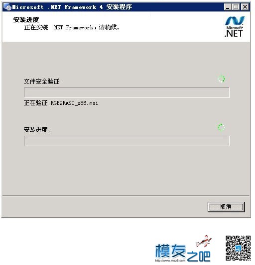

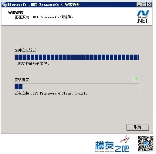

(3)开始安装,系统自动进行文件检验,此时请您耐心等待。
多轴飞行器DIY教程------飞控(APM使用一) 飞行器,Windows,Mission,电脑性能,DirectX 作者:小布 6870
(4)完成检验后出现安装进度,开始安装,显示安装进度。若在此处检验完成但是没有安装进度,随后会直接跳出安装失败,请重启电脑后再运行安装程序,再次尝试安装即可。
多轴飞行器DIY教程------飞控(APM使用一) 飞行器,Windows,Mission,电脑性能,DirectX 作者:小布 3905

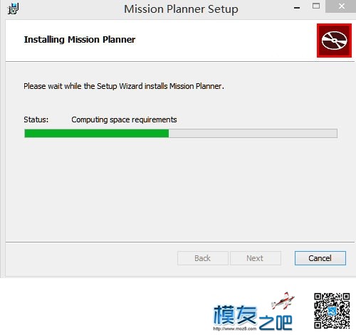

二、安装MP
1、下载
官方的网站下载链接很难打开,我们翻墙后保存到我们的网站:MissionPlanner-latest.rar
2、安装
双击安装程序,按提示做,基本都是默认安装,点”Next“按钮就可以。
多轴飞行器DIY教程------飞控(APM使用一) 飞行器,Windows,Mission,电脑性能,DirectX 作者:小布 9928
多轴飞行器DIY教程------飞控(APM使用一) 飞行器,Windows,Mission,电脑性能,DirectX 作者:小布 4881
多轴飞行器DIY教程------飞控(APM使用一) 飞行器,Windows,Mission,电脑性能,DirectX 作者:小布 2791
多轴飞行器DIY教程------飞控(APM使用一) 飞行器,Windows,Mission,电脑性能,DirectX 作者:小布 2774
多轴飞行器DIY教程------飞控(APM使用一) 飞行器,Windows,Mission,电脑性能,DirectX 作者:小布 5662
多轴飞行器DIY教程------飞控(APM使用一) 飞行器,Windows,Mission,电脑性能,DirectX 作者:小布 8789
多轴飞行器DIY教程------飞控(APM使用一) 飞行器,Windows,Mission,电脑性能,DirectX 作者:小布 2398
多轴飞行器DIY教程------飞控(APM使用一) 飞行器,Windows,Mission,电脑性能,DirectX 作者:小布 8229

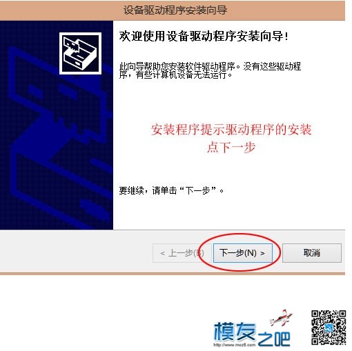

2、Windows 8 无法安装驱动
安装Windows 8 的驱动程序需要有数字签名,而MP带的驱动程序没有数字签名,以致 Windows 8 下安装MP驱动程序失败。 请参考下:http://jingyan.baidu.com/article/3f16e003d1f4612591c103ce.html 进行处理。

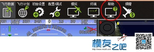

四、升级MP
MP在持续的不断升级中,最新版本的程序能有效减少各种出错,所以建议同步升级到最新版本。

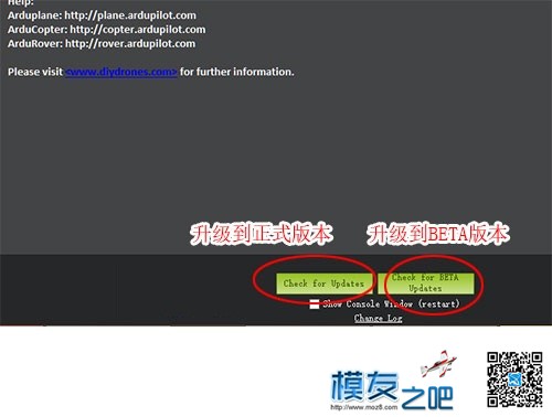

(1)打开MP后,点菜单的“帮助”。
多轴飞行器DIY教程------飞控(APM使用一) 飞行器,Windows,Mission,电脑性能,DirectX 作者:小布 1250

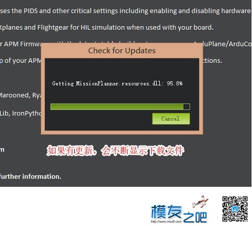

(2)点下面的“Check for Updates”或者“Check for BETA Updates”按钮。正式版本是经过官方严格测试的版本,但更新很慢。BEAT是公开测试版本,更新比较频繁,会不断增加新的或者经过优化的功能,但没有经过严格的测试,BUG会较多。追求性能稳定的用户可以选择“Check for Updates”,追求尝鲜的用户可以选择“Check for BETA Updates”。
多轴飞行器DIY教程------飞控(APM使用一) 飞行器,Windows,Mission,电脑性能,DirectX 作者:小布 7302
多轴飞行器DIY教程------飞控(APM使用一) 飞行器,Windows,Mission,电脑性能,DirectX 作者:小布 8912

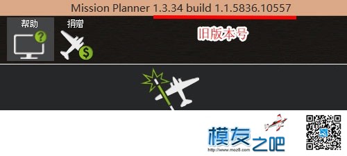

等待一段时候,升级完毕后自动重新打开MP,这时候看下MP程序的标题头,版本号已经有变化了。

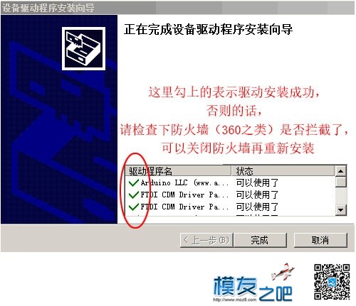

在安装MP程序的时候会自动安装好所需要的驱动程序。安装成功后,我们需要检查下是否已经安装好驱动,及安装的端口。

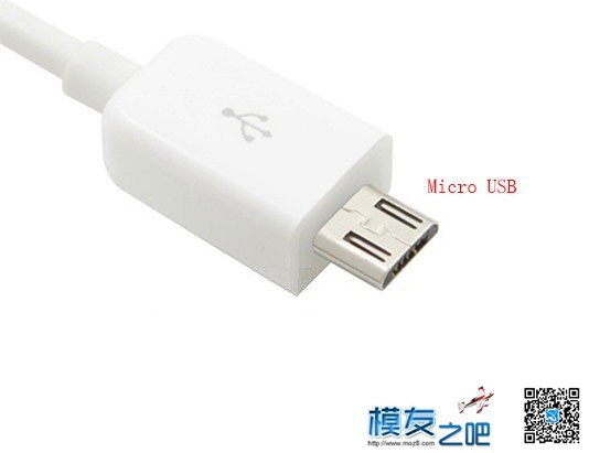

1、插入USB线
数据线使用手机的Micro USB接口的USB线,插在APM飞控的USB端口上。
多轴飞行器DIY教程------飞控(APM使用一) 飞行器,Windows,Mission,电脑性能,DirectX 作者:小布 2582
多轴飞行器DIY教程------飞控(APM使用一) 飞行器,Windows,Mission,电脑性能,DirectX 作者:小布 2504

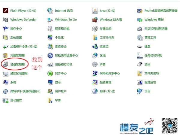

2、打开电脑的设备管理器(以下是使用Windows 8 进行演示,其它版本的操作系统原理是一样的)
1、打开电脑控制面板,选择“类别”的“大图标”,再点击“设备管理器”。
多轴飞行器DIY教程------飞控(APM使用一) 飞行器,Windows,Mission,电脑性能,DirectX 作者:小布 3227
