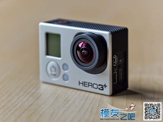

GOPRO3+设置:相机前端设置要留给后期制作留空间,不然后期在想调整就很难了。所以前期拍摄根据需要最好用最大的格式最多的宽容度拍。好的作品需要前期和后期很好的结合,前期拍摄算一半后期也要算一半。
前期拍摄是采集素材的过程,需要前期详细的前期规划,拍摄气候,拍摄天气,拍摄时间,拍摄线路和方位,拍摄构图,拍摄色彩,拍摄时长等等因素都要考虑到。对应设置相机参数必不可少,尽可能用最大的宽容度去拍你不会后悔。
设置1:4K 15帧拍摄(15帧拍摄要注意不能拍快动作,镜头运动一定要慢不然会卡的严重,当然这样设置需要配合后期才能出片不然画面一样卡。运动快的最好是24帧以上拍摄GOPRO4可以跳过)

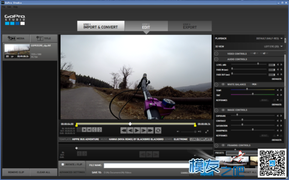

步骤1:GOPRO拍摄完的素材用GoPro自家软件GoProStudio来去鱼眼,(用的时候要注意输出的时候尽量保证画质减少压缩,这样几个软件配合使用才能保障最终高画质输出)

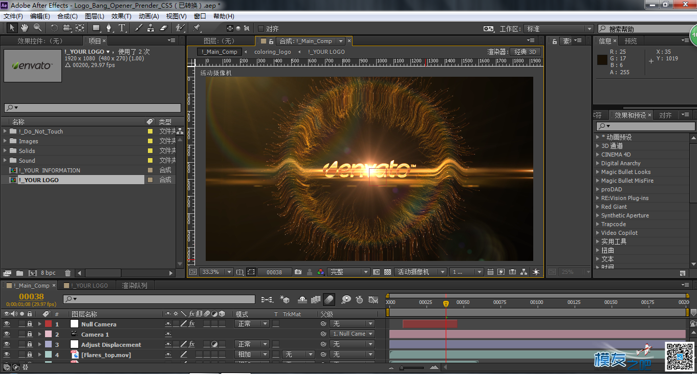

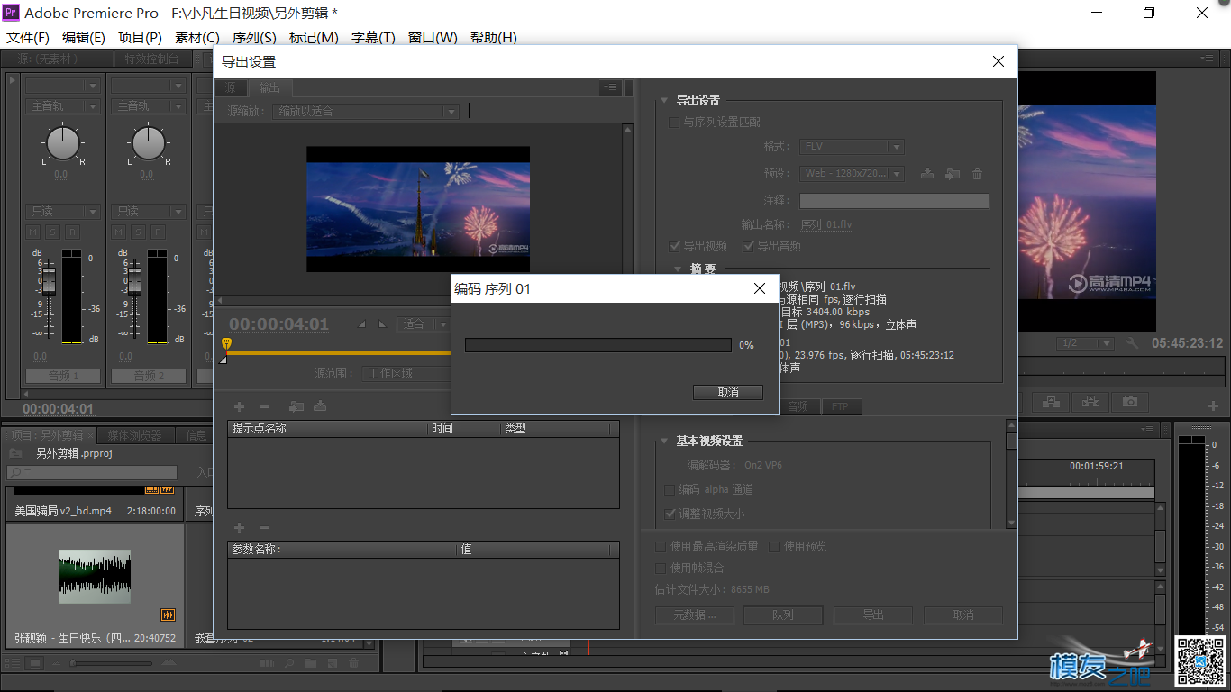

步骤2:后期软件有很多我主要用ADOBE出的AE和PR,PR是剪辑软件,AE是后期调色和特效软件,这俩个软件配合使用效果会更好。
用GOPRO航拍4K视频及后期处理教程 后期制作,宽容度,最大的,天气,文章 作者:@芋头 577
用GOPRO航拍4K视频及后期处理教程 后期制作,宽容度,最大的,天气,文章 作者:@芋头 2230
