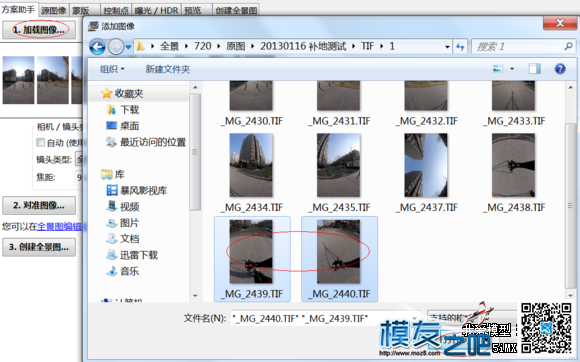

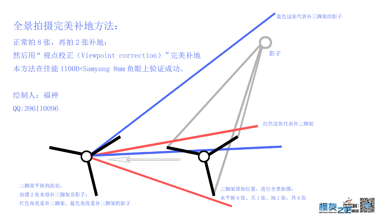

本文中的方法在佳能1100d+Samyang 8mm 3.5鱼眼上验证通过。
完美补地方法:1 按照下图的方法进行拍摄(共10张):1) 三脚架正常拍摄8张(水平一圈6张+天1张+地1张)2) 三脚架平移补地拍摄2张,分别对着三脚架和影子,用于补三脚架及影子。
(雷傲知识堂)3D全景斜拍补地(去三脚架及影子) 3D全景怎么下载,3d全景图怎么做,3d全景怎么拍摄,3d360全景 作者:平凡的人i 987
下载附件
2017-1-29 14:19 上传

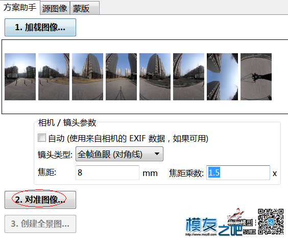

用PTgui打开正常拍摄的8张图片,点击“对准图像”来自动生成控制点:
(雷傲知识堂)3D全景斜拍补地(去三脚架及影子) 3D全景怎么下载,3d全景图怎么做,3d全景怎么拍摄,3d360全景 作者:平凡的人i 3710

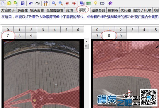

在“蒙板”里,用红色抹掉不要的地方,只保留待替换的地方图3和图9是一组,图9替换掉图3,用于补影子:
图7和图8是一组,图8替换掉图7,用于补三脚架:
(雷傲知识堂)3D全景斜拍补地(去三脚架及影子) 3D全景怎么下载,3d全景图怎么做,3d全景怎么拍摄,3d360全景 作者:平凡的人i 6033
下载附件
2017-1-29 14:29 上传

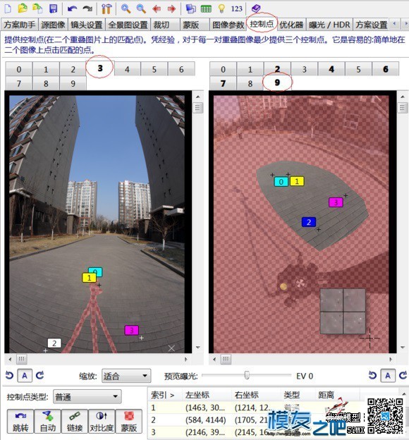

在“控制点”里,手动添加控制点,PTgui将根据这些控制点来做精确的替换:图3和图9对应:
(雷傲知识堂)3D全景斜拍补地(去三脚架及影子) 3D全景怎么下载,3d全景图怎么做,3d全景怎么拍摄,3d360全景 作者:平凡的人i 747
下载附件
2017-1-29 14:32 上传

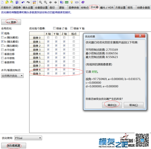

在“优化器”里进行视点校正:
(雷傲知识堂)3D全景斜拍补地(去三脚架及影子) 3D全景怎么下载,3d全景图怎么做,3d全景怎么拍摄,3d360全景 作者:平凡的人i 61
下载附件
2017-1-29 14:33 上传
