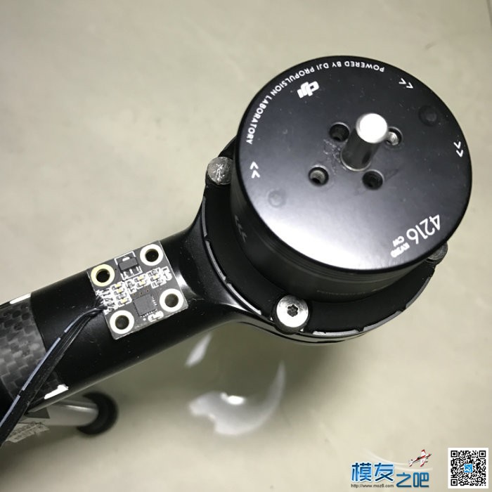

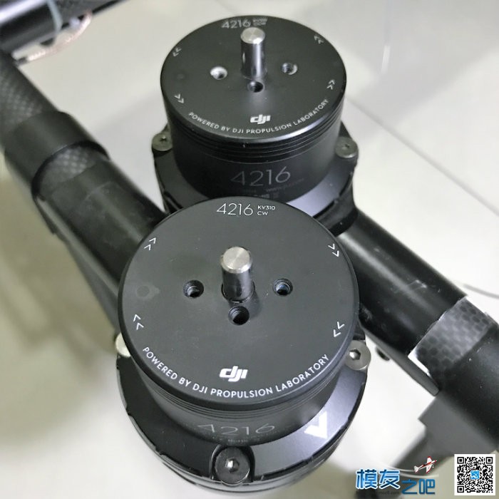

1、下面让我们看看实物图,来认识认识这两种固定方式:
        橡胶减震:
【厉害到不行】大疆E1200动力专业版 专业 作者:夏靥 2954
        金属垫片:
【厉害到不行】大疆E1200动力专业版 专业 作者:夏靥 6827

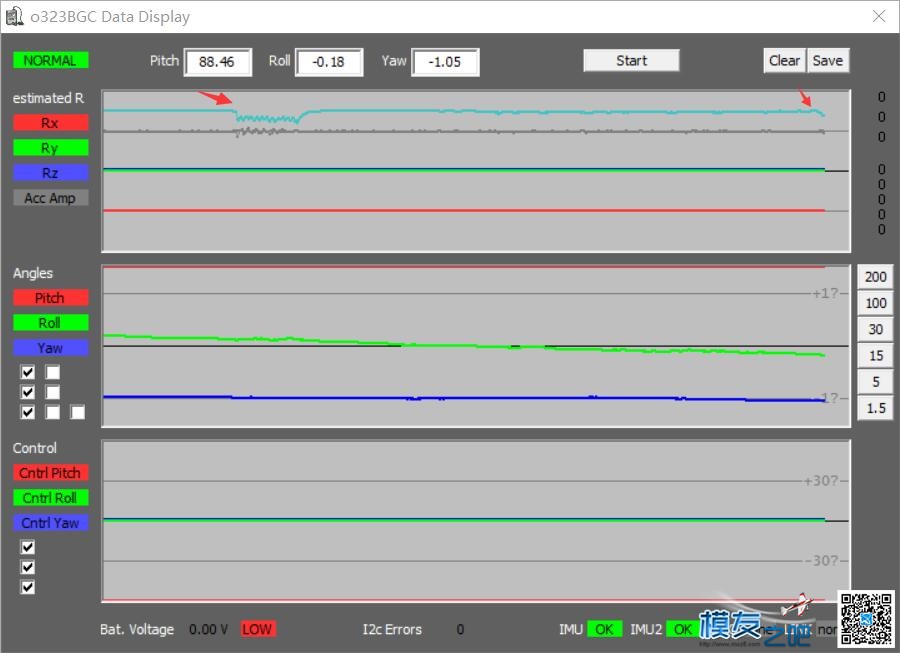

2、二者震动情况:

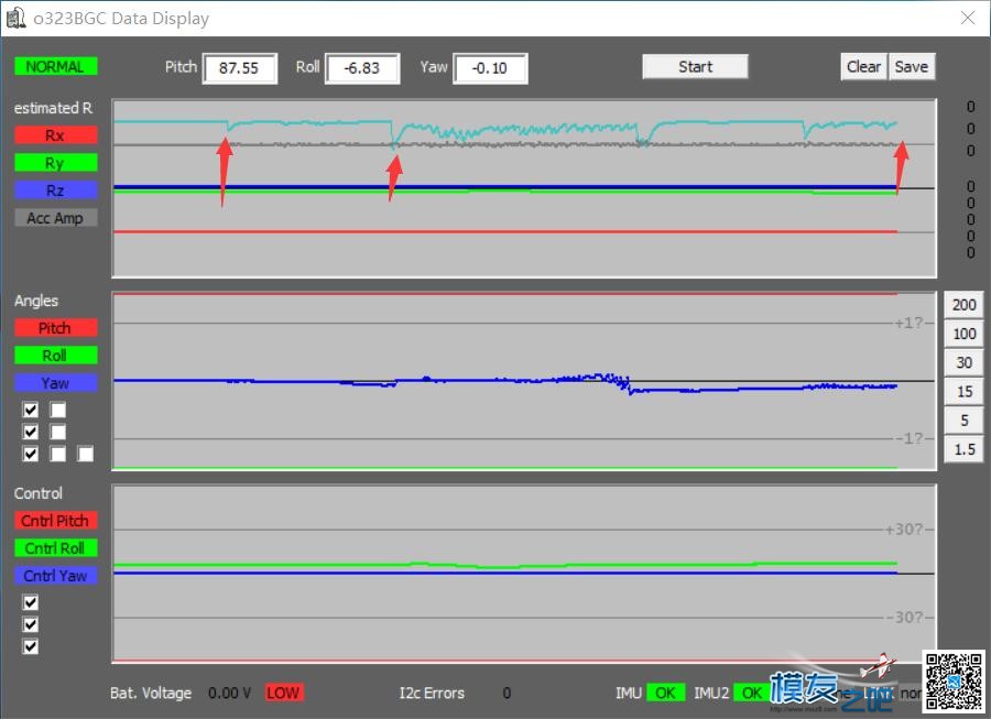

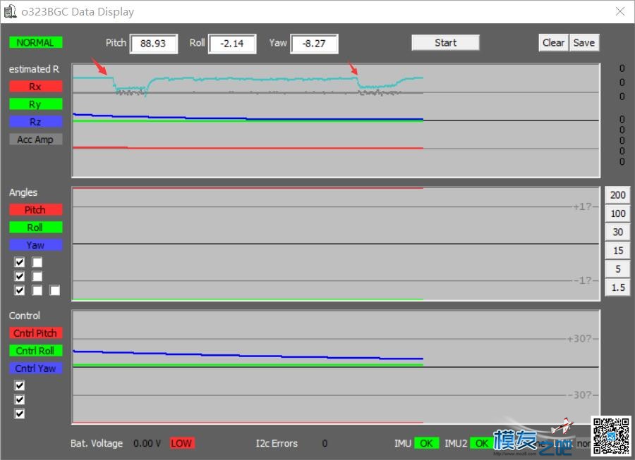

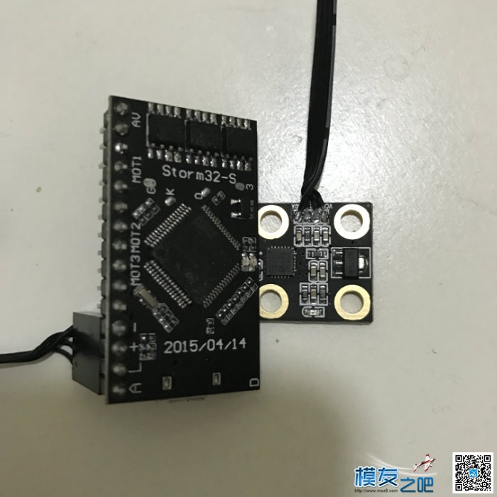

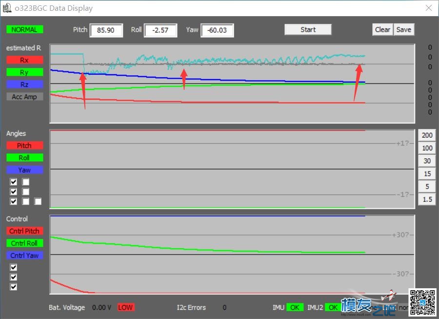

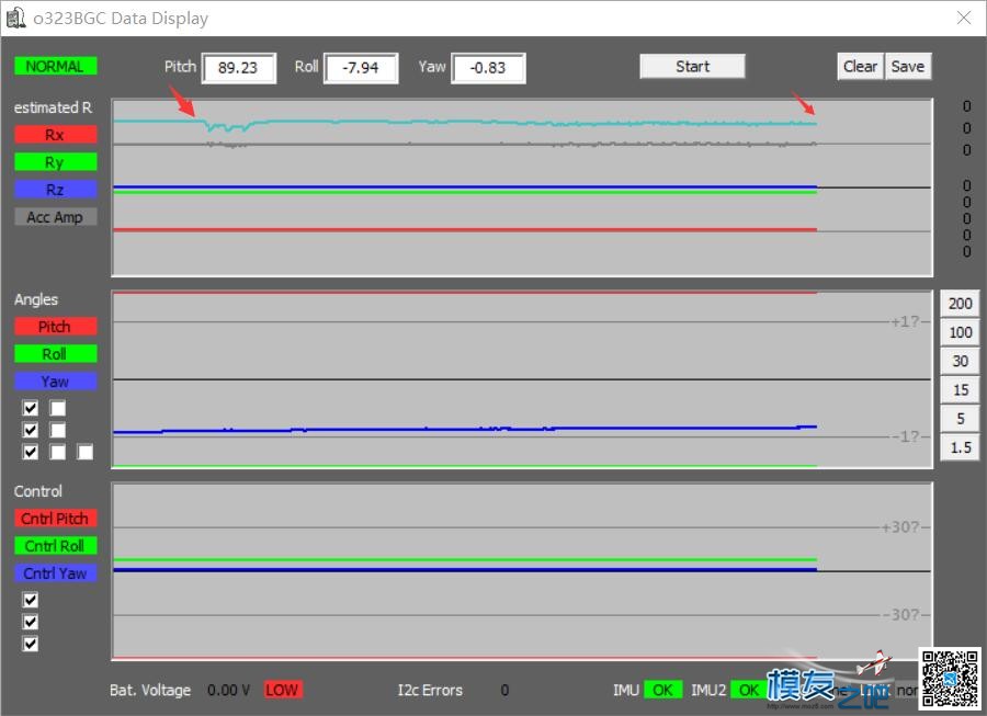

        本来想拍视频、想想算了,是可以听声音,但不直观。手头没有专业的震动检测仪,就用云台控制板及其IMUMPU6050)简单的做个定性测试。
首先看看,云台控制板和IMU安装位置,如图:
【厉害到不行】大疆E1200动力专业版 专业 作者:夏靥 6024 【厉害到不行】大疆E1200动力专业版 专业 作者:夏靥 9965
开始测试:
【注释:两个箭头的含义:启动、停止;
            三个箭头的含义:启动、最大油门、停止。】
        M1 CCW
        橡胶减震:
【厉害到不行】大疆E1200动力专业版 专业 作者:夏靥 1521
        金属垫片:
【厉害到不行】大疆E1200动力专业版 专业 作者:夏靥 3603

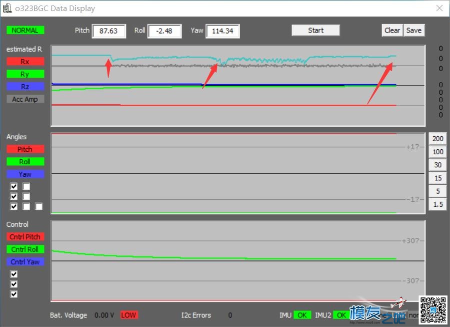

        M2 CCW
        橡胶减震:
【厉害到不行】大疆E1200动力专业版 专业 作者:夏靥 9766
        金属垫片:
【厉害到不行】大疆E1200动力专业版 专业 作者:夏靥 8425

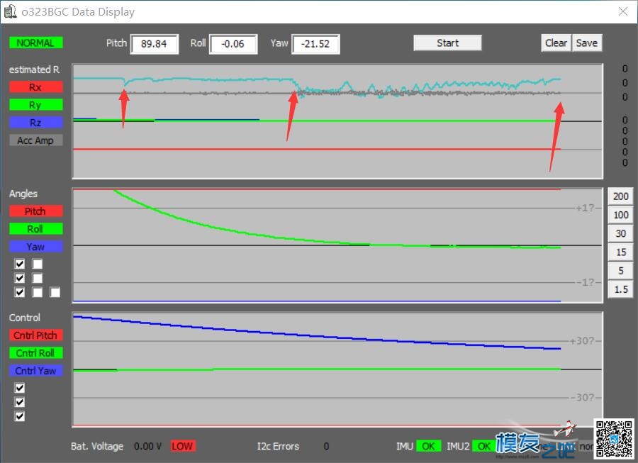

M3 CW
        橡胶减震:
【厉害到不行】大疆E1200动力专业版 专业 作者:夏靥 7797
        金属垫片:
【厉害到不行】大疆E1200动力专业版 专业 作者:夏靥 9132

【小结】
上述的震动曲线,虽然没有数值,但可以做一个定性对比:结论1:金属垫片组震动明显大于橡胶减震组。结论2:CW比CCW震动大。
已经对我飞机的飞行造成了影响,震动太大啊,晚上用品自然是给劲好,可飞机上不需要震动!
那问题来了,为什么会有两种固定方式?最开始宣传的橡胶减震为什么在随后的产品E2000\E5000都没有沿用?是否存在缺陷?后来悄悄改成金属垫片?震动的问题如何解决?

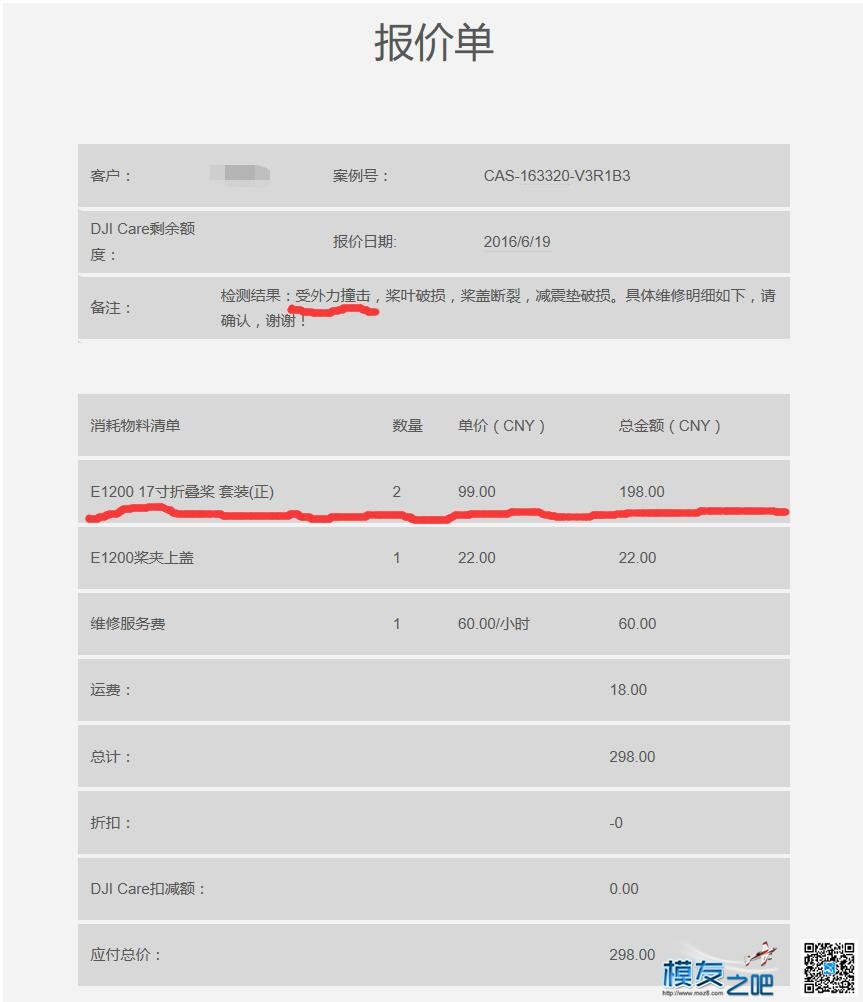

       我将断螺丝的动力整个拆下,寄回大疆希望检测一下电机轴承、动平衡好坏、是否能继续使用以及讨个断螺丝射桨的说法。然而呢?这是大疆的回复:
【厉害到不行】大疆E1200动力专业版 专业 作者:夏靥 2007
这份报价单的疑问1:在于那两套桨是怎么回事?我非常费解,99的1760桨是包含CW和CCW的,这个单CW也要99?还给我来2套?     疑问2:那个撞击?图片比较早找不到,当时返修时我是上传了电机照片,无磕碰撞击痕迹。大疆说撞了我就非常奇怪,要是真砍到了花花草草小鸟电线,我还真得向花花草草小鸟电线道歉。
    早年亚拓产品也出现过这个螺丝断裂的问题,亚拓的态度就很好,改了螺丝设计,还出来道歉,免费更换,态度端正。
