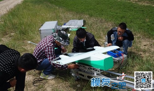

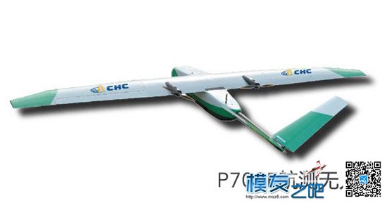

  2.准备起飞

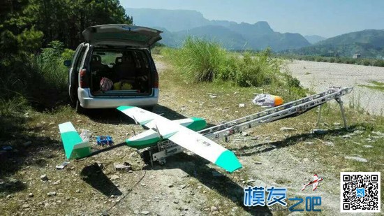

  选定起飞时间与地点后,将P700E无人机、弹射架、地面工作站等配件带到起飞点,逆风组装弹射架,准备起飞。
无人机航测地形图方案(1:1000) 无人机,航拍,测绘,发动机,1个月 作者:洋葱头 5871
起飞前组装与检查
无人机航测地形图方案(1:1000) 无人机,航拍,测绘,发动机,1个月 作者:洋葱头 1478
P700E航测无人机准备起飞

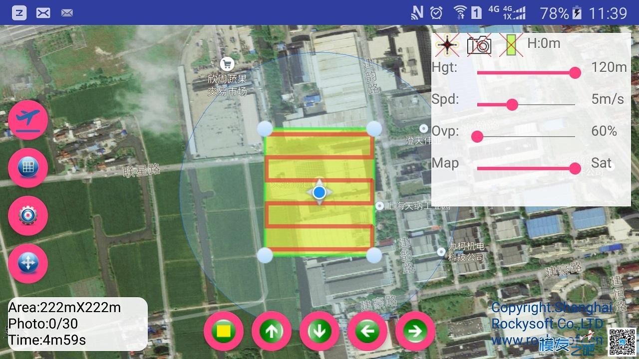

  3.航测作业监控

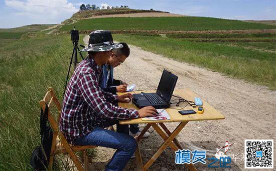

在2个小时的航测作业过程中,对航高、航速、飞行轨迹进行实时监测,检查发动机转速和空速、地速,并保障照片拍摄数量。
无人机航测地形图方案(1:1000) 无人机,航拍,测绘,发动机,1个月 作者:洋葱头 6508
航测作业监控

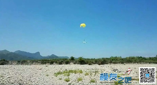

4.返航降落
无人机航测地形图方案(1:1000) 无人机,航拍,测绘,发动机,1个月 作者:洋葱头 7445
返航开伞降落

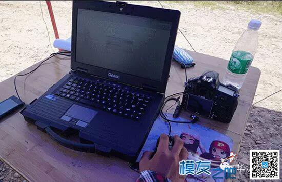

    5.导出数据质量检查
   导出拍摄照片,并进行数据质量评估,判断是否复飞。

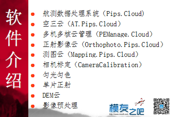

7.通过空三软件进行加密,立测软件测制地形图
无人机航测地形图方案(1:1000) 无人机,航拍,测绘,发动机,1个月 作者:洋葱头 6636
软件信息
