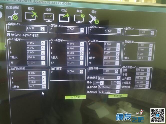

自稳模式。定高模式。悬停模式。调参数的时候他们是单独独立的吗?我在自稳模式下飞行比较平稳。但是在定高模式飞着突然 把摇杆回中。飞机,这时两边晃几下才平稳   哪位兄台能指点指点。

晃两下才平稳,要知道是roll轴还是pitch轴,一般加大P和D可以有效果

前后左右都一样。杀不住车的感觉。  请问。自稳模式和定高模式 pid调的地方都是一样的吗?
就那个界面,没图不好说,建议找教程看,收获很大

就是0.15。0.1。0.004。这也包括了定高模式下的pid
roll,pitch,yaw的PID是各个模式通用的,然后各个模式也是能调参数的
P和D0.02加,看看效果,,对了,看日志,看看曲线的重叠率高不高

看日志,看p和d的重叠率,尽量接近。

这位兄台那需要在哪里调

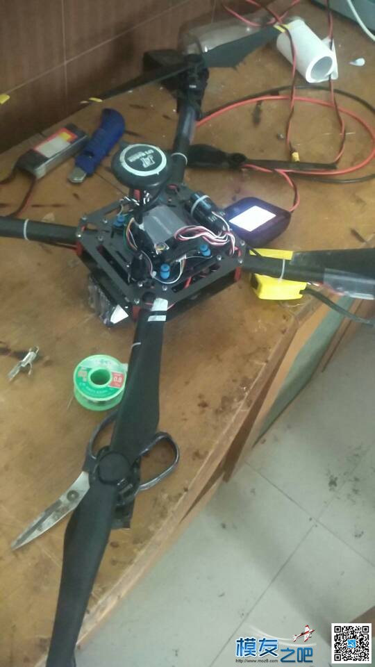

今天把它刷回3.15。好稳定。再调一下参数应该就很稳定了。

本人f450    意思3.15很稳吗?

我刷的最高版本不行。我把它返回到3.15了。我想应该和手机一样,apm的硬件跟不上了。
