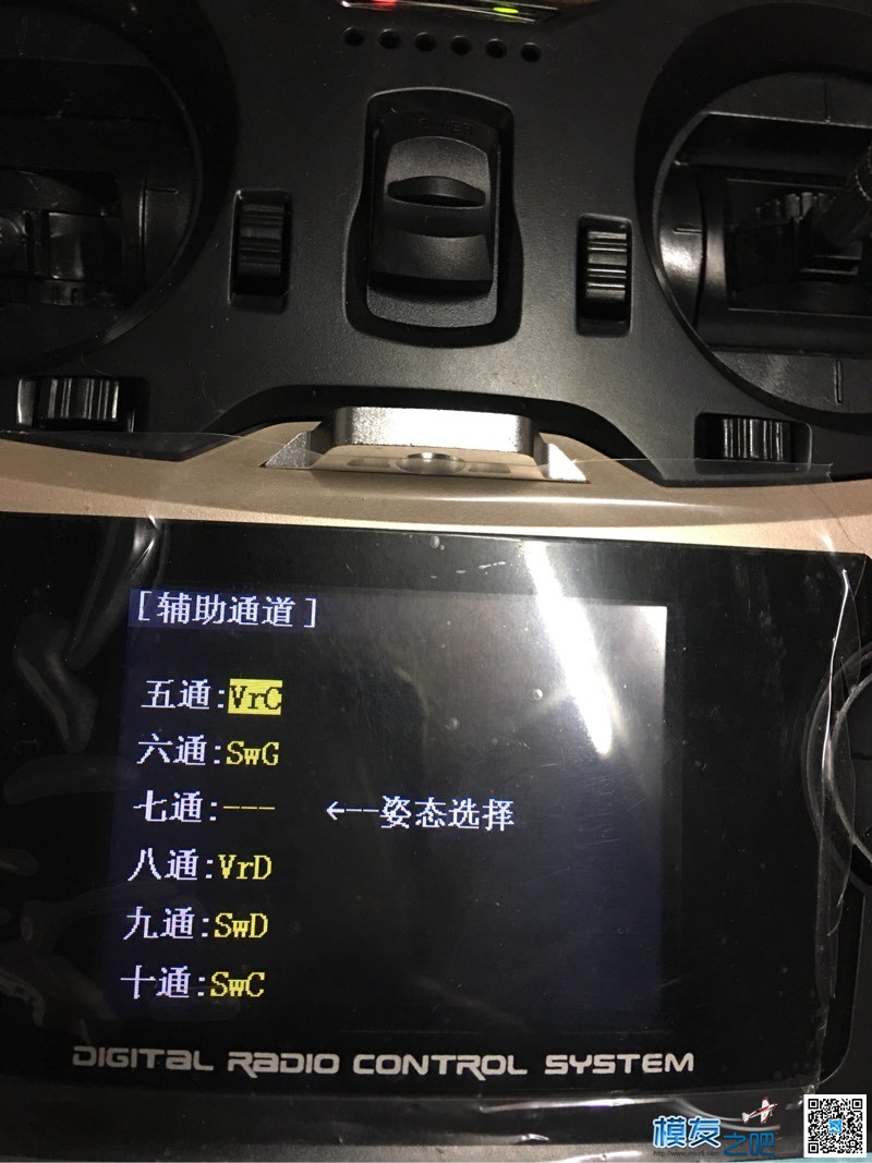

七通道三段开关用于姿态模式,新手用哪三种模式好?

自稳  留待  返航

你用的是多轴吗?你多轴设置这些模式了吗?没有的话遥控上在怎么设置都没用

自己看说明书比在这里问好……但是新手用的三个模式的确是自稳留待反航……这建立在飞机调好的前提下……如果新装机最好全是自稳。自稳就是飞机保持水平位置打杆倾斜后自动飞平。留待的意思就是定点定高悬停!反航就不用说了控飞控设定飞回起飞点降落。

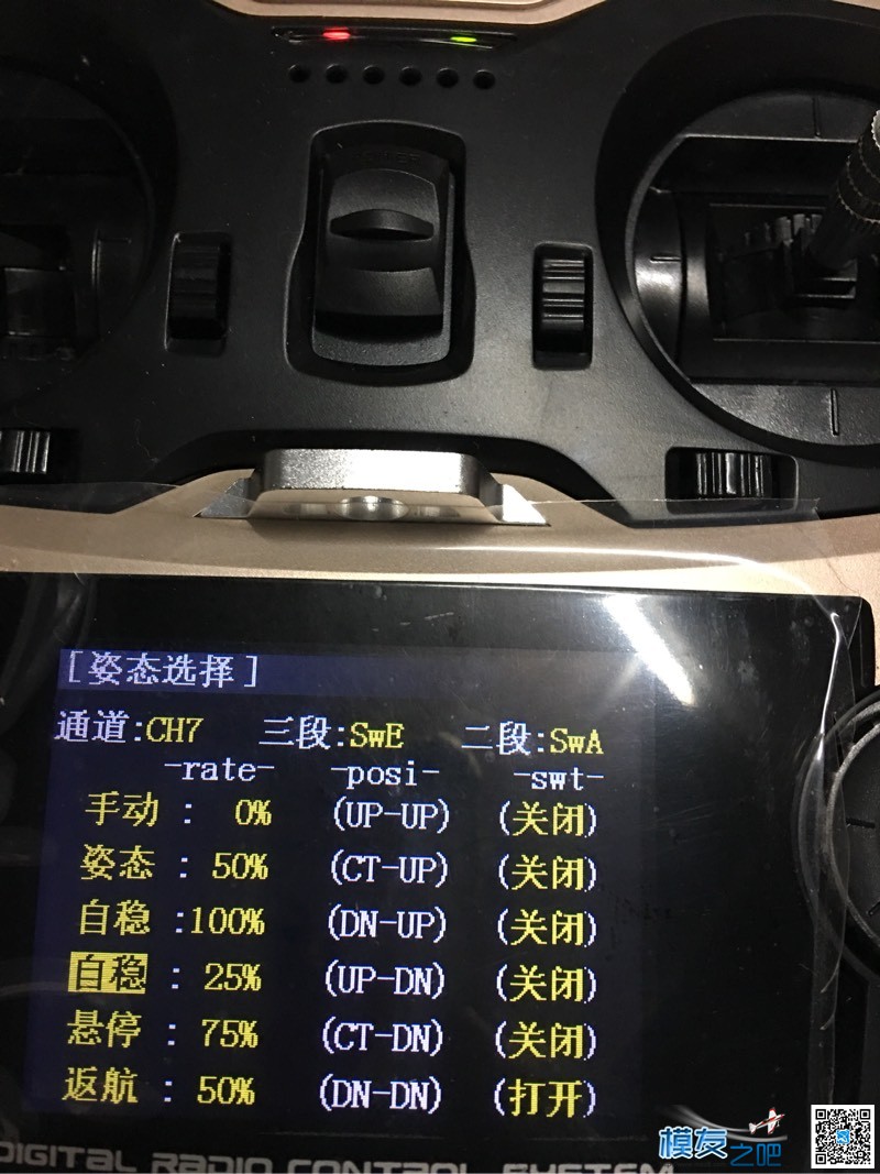

用下面那三种模式,这样设置对不对?百分比怎么调不了?应该怎么设置?
