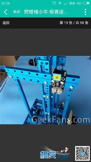

这个案例在机械结构方面的一个特色就是这个升降的装置,既要可靠,又要比较迅速地升降。所以我选择了齿条齿轮的配合方式,并且使用单孔梁作为滑轨,用3*3的同步带固定片配合双孔梁做了个简易滑块。
下面是搭建使用的材料和方法。
升降装置1
双孔梁032*4
双孔梁160*2
M4*22螺丝*8
M4螺母*8
然后使用下面的材料把上面搭好的结构连接起来
3*3同步带固定片*4
M4*8螺丝*16
额。。这样滑块就搭好了
拿两根0808*312的单孔梁刚好能穿过滑块
接下来我们来搭齿条
由于我们这个自动爬楼梯小车比较智能,能够适应不同高度的楼梯,所以我们的滑轨和齿条都要准备的长一点,既然滑轨都有312mm那么长了,齿条肯定不能短
所以我使用了4段齿条拼接起来,至于为什么上面的材料图片中有一根312的单孔梁呢,这是有原因的。光靠齿条拼接的话在升降过程中齿条与齿条之间的连接处会弯,这一弯齿轮和齿条的啮合就出问题了,哒哒哒滑齿了。至于为什么我会发现这个问题呢,这个就不解释了,说多了都是泪。所以我们要把齿条固定在这根单孔梁上。如下

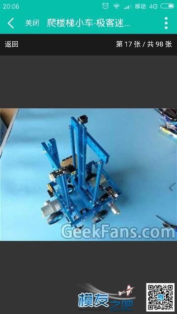

把3号轮子固定在车架上
装上2号升降装置
使用M4*14螺丝*8
装上1号升降装置
使用M4*14螺丝*6

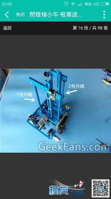

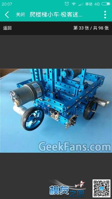

由于楼梯宽度有限,轮子又比较大所以只能把轮子错开安装,为了节约搭建时间和材料,4号轮组之用了一个电机和一个轮子

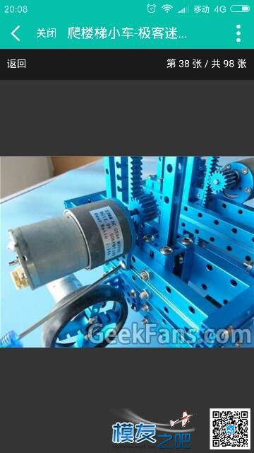

再安装升级装置的电机
37电机(装好电机支架)*2
18T齿轮*2
M3*5无头螺丝*2
M4*8螺丝*4
调整好齿轮和齿条的距离分别固定在1号、2号升降装置双孔梁的螺纹槽上
完成机械搭建

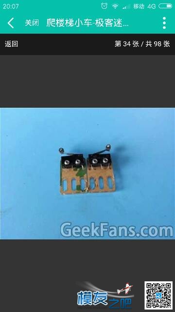

限位开关*1
装在2号升降装置侧面
限位开关*2
分别装在1号2号升降装置的梁上。(作用:限制抬升高度)

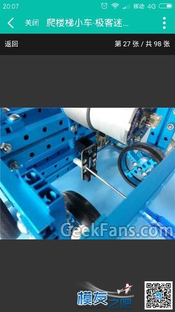

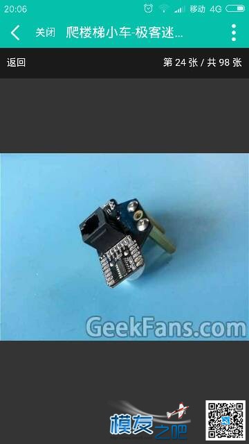

安装巡线传感器
M4*22螺丝
4*10塑料圆柱
4*2塑料垫片*4
巡线传感器*1

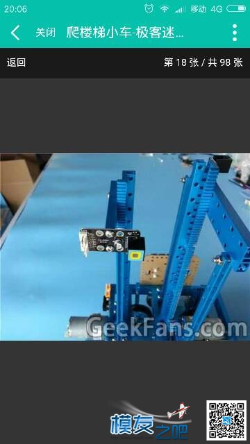

安装陀螺仪
安装超声波传感器
由于超声波模块没办法检测0-30mm的距离,所以放里面去了 让防撞杆去撞楼梯,小车撞上障碍后刚好是30mm多点,顺利检测到(这都是调试后才发现的~_~!!)

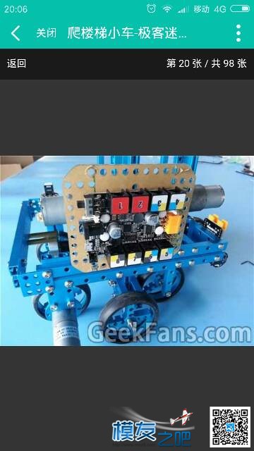

安装主控板
安装适配器(限位开关用)

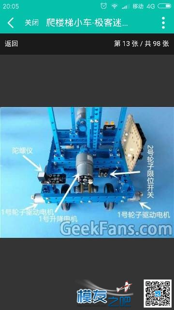

额。。基本上传感器安装好了,现在介绍一下各个整车结构和传感器
整车从左到右可以按轮子分成4个部分,其中1号轮子和4号轮子是主动轮(驱动轮),2号和3号轮子是从动轮
其中1号和2号升降装置控制2号和4号轮子的位置
这里加装陀螺仪是因为我们升降装置用的是直流电机,没办法保证车体平衡,所以加入陀螺仪调整电机抬升速度
