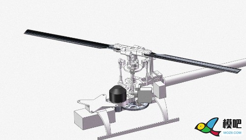

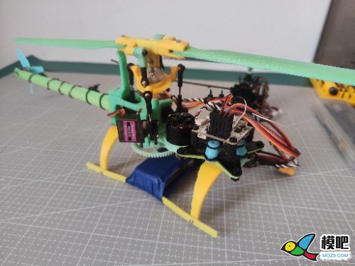

主体使用petg打印,
cc3d飞控,
接收机frsky xm+,
主电机采用2208 2500kv,
mg90s金属舵机,
尾电机1104,
3s800mah锂电
成功起飞,但是还有点抖,锁不住尾
