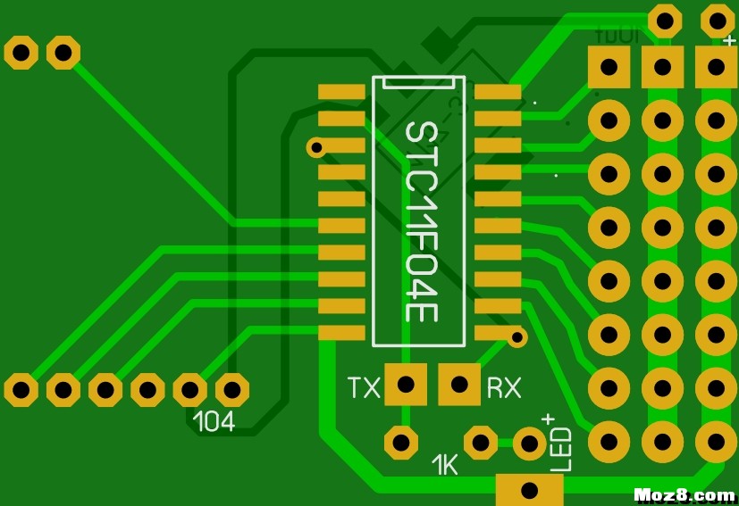

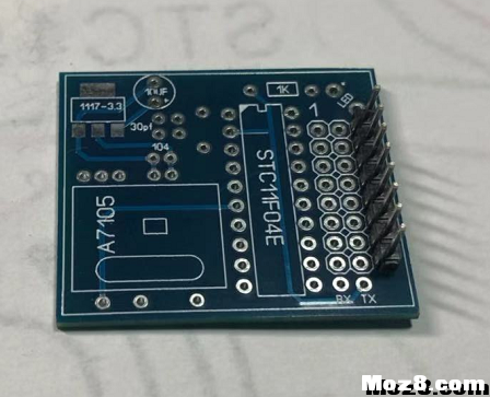

网上早就放出富斯的通讯协议了,我们先来做一个一代的8通接收。

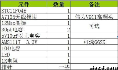

需要的材料除了自己设计的PCB外,还需要如下元件:
自制富斯一代8通PWM接收机 富斯,接收机,PCB,通讯协议,插入元件 作者:gaocl 2995

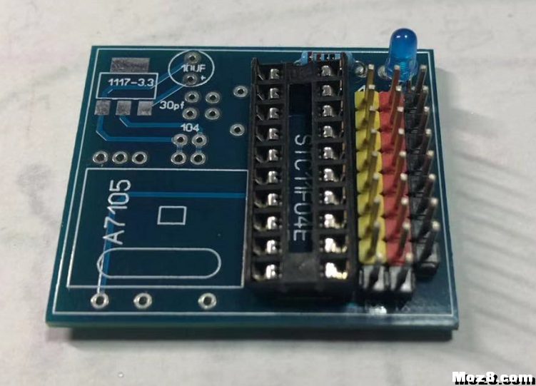

1.PCB板为了更容易看懂,我设计的PCB板全部采用了直插原件。
焊接非常简单,直接插入元件,焊接固定就可以。
自制富斯一代8通PWM接收机 富斯,接收机,PCB,通讯协议,插入元件 作者:gaocl 1908

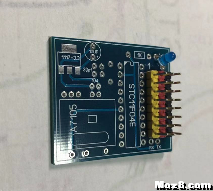

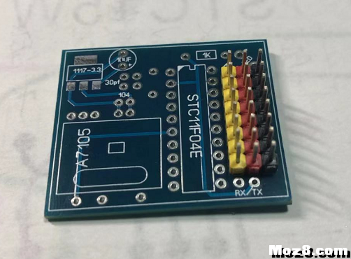

2.焊接排针
我一般喜欢先焊接排针,注意不要焊歪了,先焊住一只脚,看一下是否正,如果不正可以校正。排针建议买三种不同颜色的,红、黑、黄(或白)。一般红色放中间为正极,黑色在最外面为负极,黄(白)色靠近芯片为信号线。
自制富斯一代8通PWM接收机 富斯,接收机,PCB,通讯协议,插入元件 作者:gaocl 7295

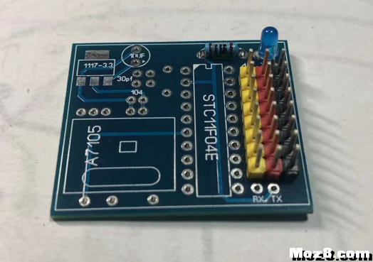

三排都焊接上
自制富斯一代8通PWM接收机 富斯,接收机,PCB,通讯协议,插入元件 作者:gaocl 2606
3.焊接LED灯
LED灯有正负极,要注意方向,脚长的为正极。按板上标注的进行焊接。
自制富斯一代8通PWM接收机 富斯,接收机,PCB,通讯协议,插入元件 作者:gaocl 1845
4.焊接电阻
焊完给指示灯串的电阻,阻值1K至10K都可以。1K的话灯亮一些,10K稍暗。

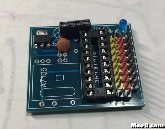

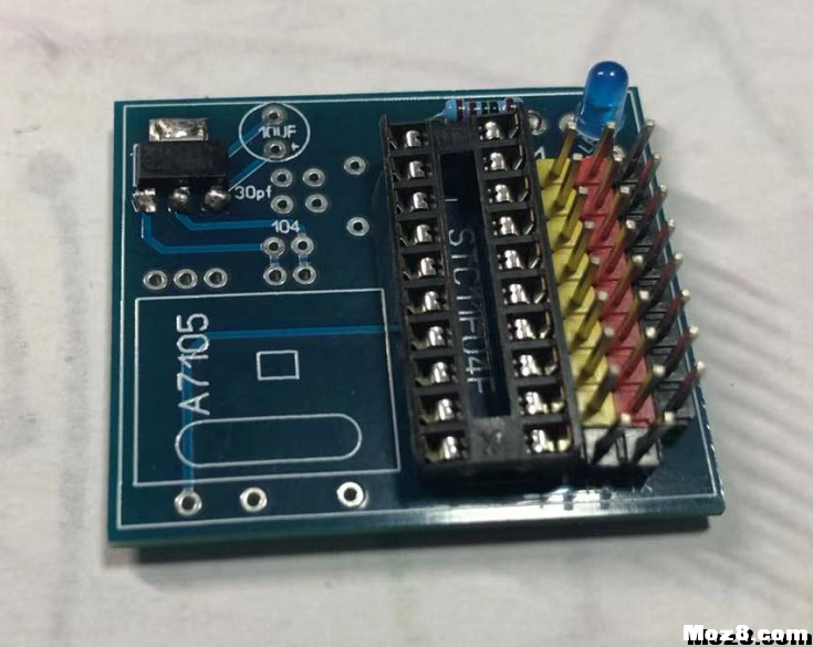

5.   焊接单片机
焊完排针后焊单片机。如果你是第一次焊接,建议给单片机焊个IC底坐,方便插拔、重新烧写等操作。如果你已经熟练了,就直接把单片机焊接上。不需要IC座了,毕竟这东西也有重量。接收机是越轻越好。

7.焊接电容
5V以上10uf电容一个及104电容。
自制富斯一代8通PWM接收机 富斯,接收机,PCB,通讯协议,插入元件 作者:gaocl 6797

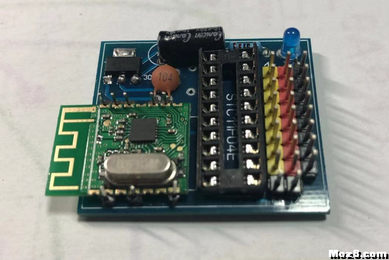

8.焊接A7105无线模块
A7105为2.0间距的针脚,焊接时要注意,它比较娇气,我一开始焊坏过好几个,慢慢掌握。
自制富斯一代8通PWM接收机 富斯,接收机,PCB,通讯协议,插入元件 作者:gaocl 4441
9.插入上烧写好的芯片,完工。
自制富斯一代8通PWM接收机 富斯,接收机,PCB,通讯协议,插入元件 作者:gaocl 9558
焊接过程是不是非常简单,如果你不能在5分钟之内搞定,那就找些板子多练练焊接。

发表于 2019-7-23 09:43:24 | 显示全部楼层
接收机是越轻越好!!! 同感 同感 !60cm以内翼展的飞机 还是能轻就轻
楼主发的这个做出来可以达到一个9克舵机左右的重量,所以我尝试把电路图改小了一下,主芯片改成贴片,周边还是保持插件,好焊接,第一次画,估计有缺陷
自制富斯一代8通PWM接收机 富斯,接收机,PCB,通讯协议,插入元件 作者:4920614 7419
尺寸是 3.5cmX2.2cm   楼上的尺寸应该是 4cmX3.3cm
Sprint-Layout 6.0 画的  文件在后面 大家可以参考下(pcb已打样 还在路上)
