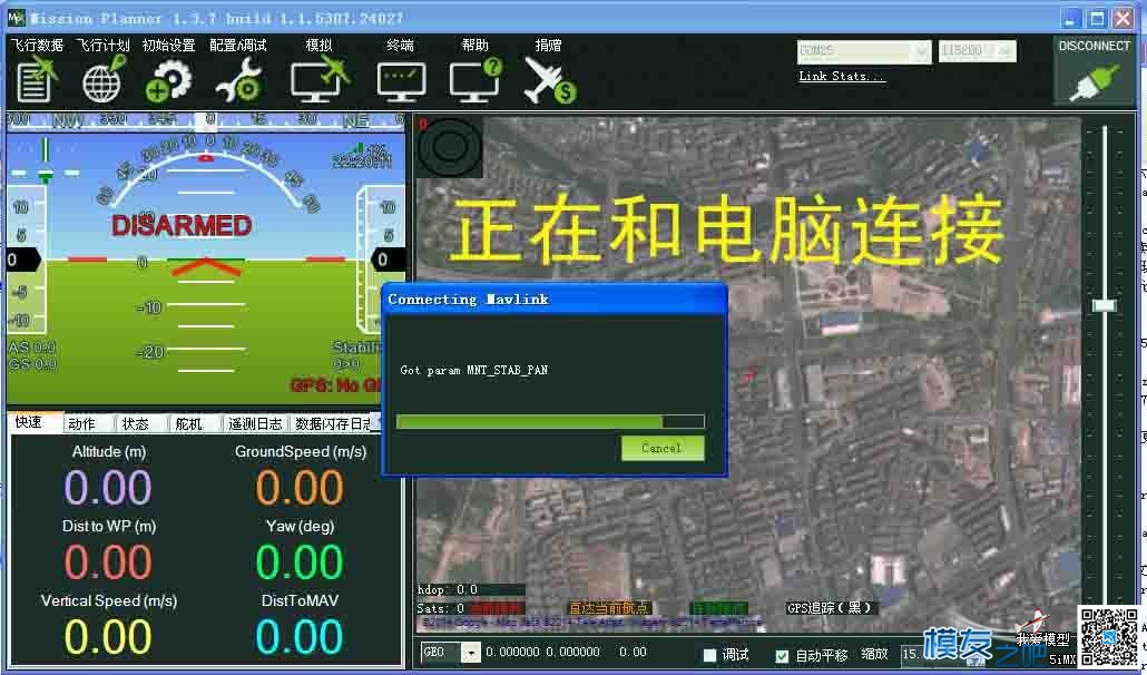

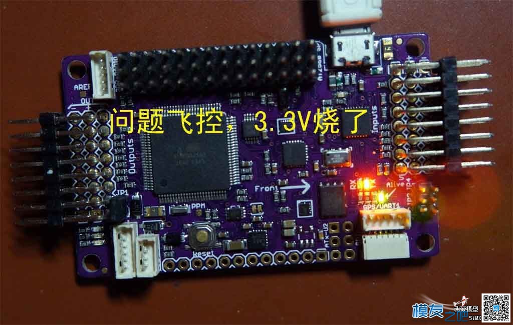

收到模友发一维修的APM2.52飞控,经检查为3.3V模块79133损坏,无3.3V输出
修复APM 无3.3V 电压问题 飞控,APM,gps,是这样的 作者:泡泡 4664
模友在发来APM的同时,购买了79133,可店家说要拍5片才给发货,
一连更换二片还是无3.3V输出,放大一看原来是这样的东西。
修复APM 无3.3V 电压问题 飞控,APM,gps,是这样的 作者:泡泡 1221

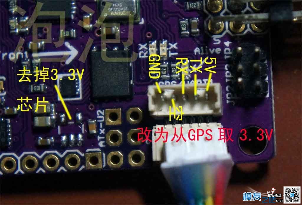

手上无该芯片,也没有1117-3.3模块,动动脑子就有奖,从GPS取电
修复APM 无3.3V 电压问题 飞控,APM,gps,是这样的 作者:泡泡 4006
修复APM 无3.3V 电压问题 飞控,APM,gps,是这样的 作者:泡泡 2529
修复APM 无3.3V 电压问题 飞控,APM,gps,是这样的 作者:泡泡 592

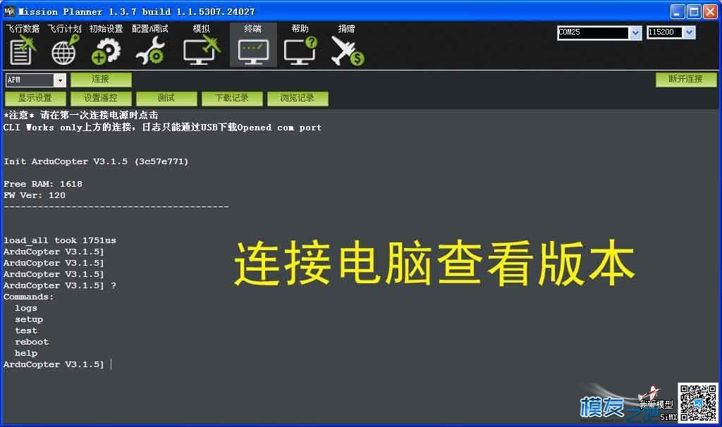

完工后的情况:
修复APM 无3.3V 电压问题 飞控,APM,gps,是这样的 作者:泡泡 6996
修复APM 无3.3V 电压问题 飞控,APM,gps,是这样的 作者:泡泡 5734
修复APM 无3.3V 电压问题 飞控,APM,gps,是这样的 作者:泡泡 6879
修复APM 无3.3V 电压问题 飞控,APM,gps,是这样的 作者:泡泡 3291
找到个622K 3.3V稳压芯片换上了。
修复APM 无3.3V 电压问题 飞控,APM,gps,是这样的 作者:泡泡 9839
修复APM 无3.3V 电压问题 飞控,APM,gps,是这样的 作者:泡泡 5464
修复APM 无3.3V 电压问题 飞控,APM,gps,是这样的 作者:泡泡 5460
