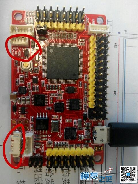

ZWDXBB 发表于 2016-2-19 08:16 修复APM 无3.3V 电压问题  作者:森林海关 7166
如果是2.5 2.6APM,测量I2C口内外二针的电压就行了,内侧为正极,外侧为负极,电压3.3V. ...
我测量的是这2个口
修复APM 无3.3V 电压问题  作者:森林海关 8561
 楼主| 发表于 2016-2-19 20:10:27 | 显示全部楼层
森林海关 发表于 2016-2-19 10:56
泡泡老师,又得麻烦你了,2.8版本的,接上usb,目前问题刷写时mp提示通讯错误,我另外一块apm就没有任何 ...
不能刷写固件,首先试着给2560做BOOT,要是BOOT过关,就要检查那个10脚芯片是否烧了。 修复APM 无3.3V 电压问题  作者:泡泡 9075

发表于 2017-2-17 11:55:04 | 显示全部楼层
泡泡老师你好,我的3.3周围都没电压换了一个好的3.3也是周围没电压请问这个是什么情况啊
发表于 2017-2-17 18:42:49 | 显示全部楼层
找到原因了。谢谢

我的usb口掉了怎么办,泡泡大神,新手求指教。
修复APM 无3.3V 电压问题  作者:嗯嘛好 3010
发表于 2017-6-1 12:46:31 | 显示全部楼层
挤挤,我也来了
 楼主| 发表于 2017-6-1 21:05:55 | 显示全部楼层
1、飞线方法修复
2、买空板把元件移过去。
