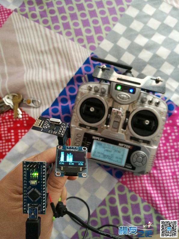

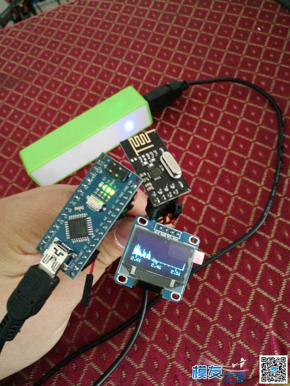

经过两天不停的折腾,各种版本arduino的下载编译就是编译出错。再下载arduino教程恶补,终于发现是void setup()重复引用了造成的编译就是不过,去掉重复后一次就通过编译和上传了。
总结一下这两天的折腾,发现自己那是一个正版的小白啊!如此一个基础的入门级错误都不了解啊:(
把这两天的折腾的经历写出来希望还在路上折腾这个2.4 G频谱仪的朋友们检查一下是不是也是这个原因编译不过的,愿所有的朋友都能早日编辑成功!感谢原贴主

发表于 2017-3-28 22:47:36 | 显示全部楼层
编译不过是电脑的问题,我用老电脑编译也是一直不过,尝试这改变几个变量的类型,也不行,感觉像电脑算不过来出错导致的,后来换了稍微好点的电脑,100%通过编译,没再出过问题。

我的早搞好了!
不错,你测的是天9吧,有结论吗,是跳频的吗,有几点跳频
这玩意能测跳频吗?? 毛,小玩具一个~~~ 测测简单的2.4G频谱而已  详情 回复 发表于 2017-3-31 20:36

发表于 2017-3-31 20:36:57 | 显示全部楼层
这玩意能测跳频吗??
毛,小玩具一个~~~
测测简单的2.4G频谱而已
