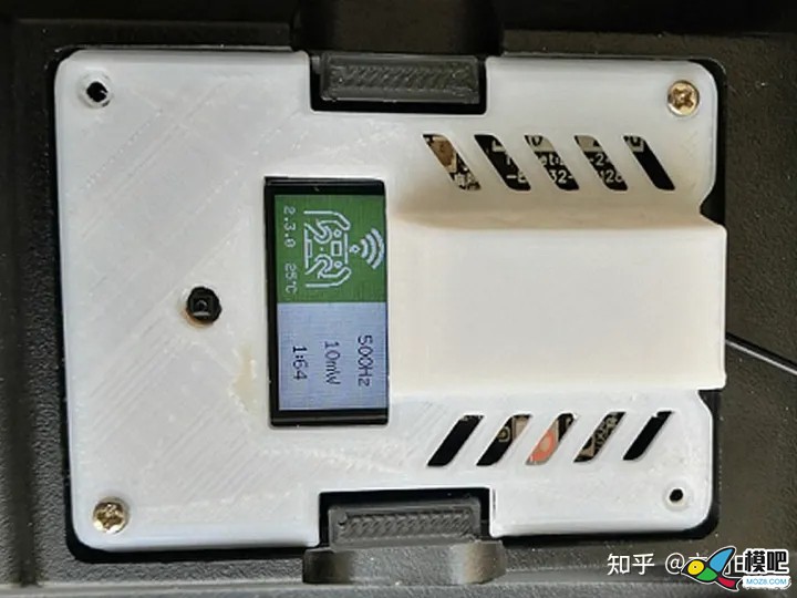

IPS彩屏+按键+背包+风扇,全集成于一体。
ExpressLRS 发射 TFT彩色屏幕更绚丽,使用模块(ESP32主控 E28射频)拼装而成,品质和效果有保障,且容易制作。
DIY创意 | ELRS 2.4G发射-TFT彩屏版,基于ESP32 天线,遥控器,开源,DIY,固件 作者:杰罗姆 5314

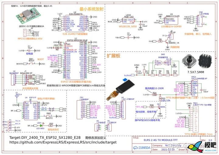

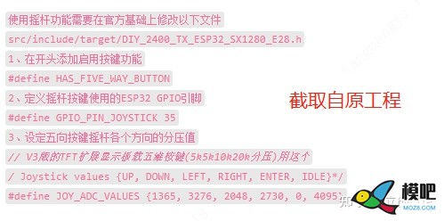

使用分压电阻5K、5K、10K、20K(5K可以由2个10K叠高高等效),根据原理图分压得到的值分别为1/3、1/2、2/3、4/5、0、1,根据引脚顺序16342-和 *4096得出‘上下左右中空’value值为1365、3276、2048、2730、0、4095;
10.外置接口
1.25插座,可外接5-24v电源,外部输入Sport遥控信号,引出tx rx刷机口。

请各位把自己尘封角落的《电路分析》和《模拟电路》课本翻出来,我们分压值计算小课堂即将开课。
joystick通过10K电阻接到3.3v获得基准电压。
测量按下不同方向按键时的joystick - GND电压读数V , V / 3.3 x 4096=values值。

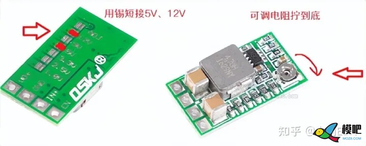

1.调整DC降压模块
先调整DC降压模块到3.45V(然后背面整面贴胶带绝缘),E28切换选择外置天线,裁切pcb天线。

5.5维按键
若只有中间按钮生效,那么请拆下旋转180度焊接。
因为不同厂家可能把5脚com地跟2脚cent互换了。

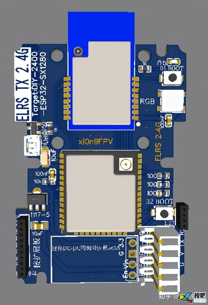

六、电路设计欣赏
DIY创意 | ELRS 2.4G发射-TFT彩屏版,基于ESP32 天线,遥控器,开源,DIY,固件 作者:杰罗姆 6738
原理图
DIY创意 | ELRS 2.4G发射-TFT彩屏版,基于ESP32 天线,遥控器,开源,DIY,固件 作者:杰罗姆 5785
PCB图
DIY创意 | ELRS 2.4G发射-TFT彩屏版,基于ESP32 天线,遥控器,开源,DIY,固件 作者:杰罗姆 3883
3D图

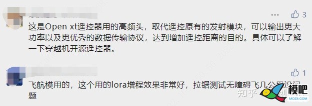

据小编的硬件工程师同事所说:“这是一个遥控器,可以做很多东西的”。[紫薇别走]
