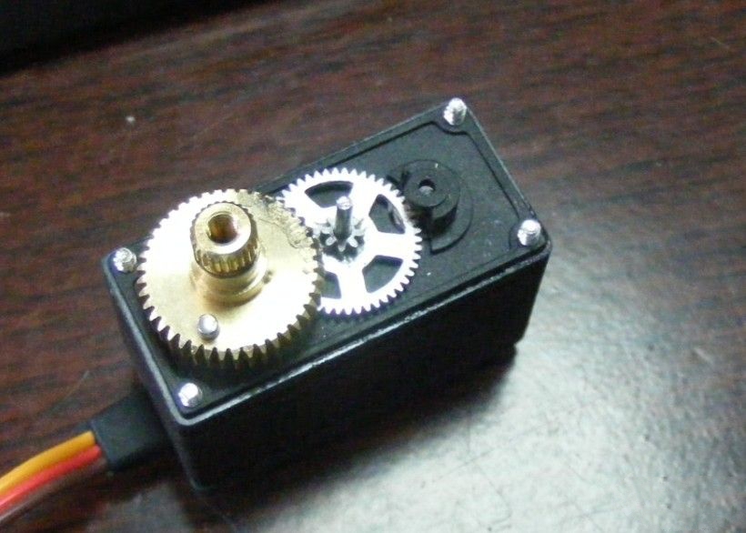

一个区别真假辉胜舵机的关键点 ,对于现在经常见到的 995  946  996 都适用。
就是现在销售的辉胜舵机和电机相连的1号齿轮,是偷轻的铝齿轮,可以减轻转动惯量,减小过冲,和电机的启动电流。一般假货就是普通的一个铝齿轮或者铜齿轮。
不要小看那5个减重孔,对于提高舵机寿命和减小过冲有很大作用。一般的山寨货,是不会用这么多成本的。润滑脂是黑色的抗磨润滑脂
