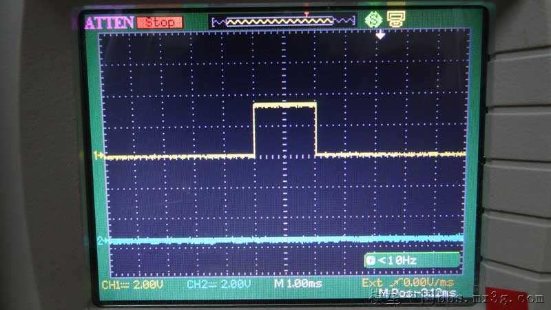

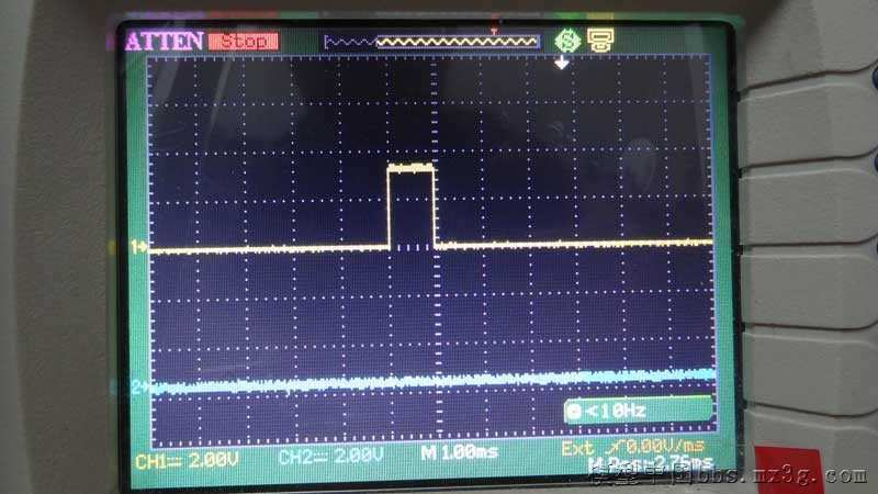

据了解,接收机输出的是PWM波形来控制舵机的,脉冲宽度从0.5ms-2.5ms,用示波器量了下接收机第5通道(起落架两档开关)输出波形,开关置于OFF时脉冲宽度是1ms,置于ON时脉冲宽度是2ms,因此我们就可以利用单片机的定时器来判断接收机第5通道输出的脉冲是1ms还是2ms,判断方法是取1ms与2ms的中间值1.5ms,用定时器T0定时1.5ms后检测从接收机过来的脉冲是高电平还是低电平,如果是高电平,那么就可以认为是2ms的脉冲,也就是说遥控器拨到ON位置了,如果是低电平了,就可以认为是1ms的脉冲,遥控器是拨到OFF位置的。根据检测到的遥控开关信号,让单片机输出一个1或0的控制信号驱动三级管输出使LED灯带亮或灭。
【转liaoze22】三个元件制作的航模夜航灯遥控开关|附电路... 模型,舵机,电调,遥控器,接收机 作者:twototoo 7789
遥控器两档开关置于OFF,脉冲宽度为1ms
【转liaoze22】三个元件制作的航模夜航灯遥控开关|附电路... 模型,舵机,电调,遥控器,接收机 作者:twototoo 9783
遥控器两档开关置于ON,脉冲宽度为2ms

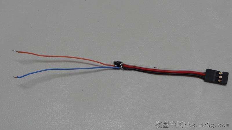

第一步焊接PWM输入线(找根费舵机线带头留几厘米),注意单片机第一脚有个小圆点,是P3.4引脚,作为PWM输入。
【转liaoze22】三个元件制作的航模夜航灯遥控开关|附电路... 模型,舵机,电调,遥控器,接收机 作者:twototoo 1770
第二步焊接限流电阻和三极管
【转liaoze22】三个元件制作的航模夜航灯遥控开关|附电路... 模型,舵机,电调,遥控器,接收机 作者:twototoo 1510
焊接完成

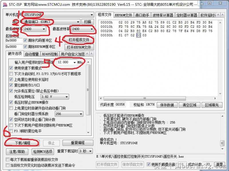

五、下载程序
下载程序要用到USB转TTL小板,单片机5脚是RX,第6脚是TX,下载软件是STC_ISP v6.15。从单片机RX、TX焊两根线出来连接到下载小板的TX、RX上(RX---TX,TX----RX,要交叉相连)。

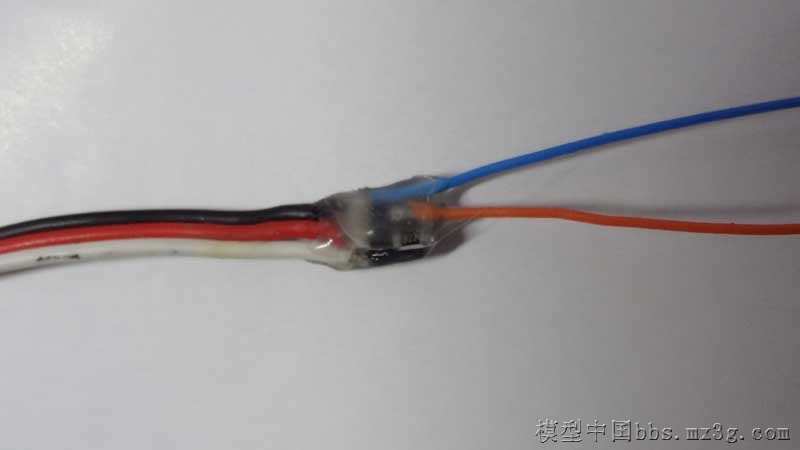

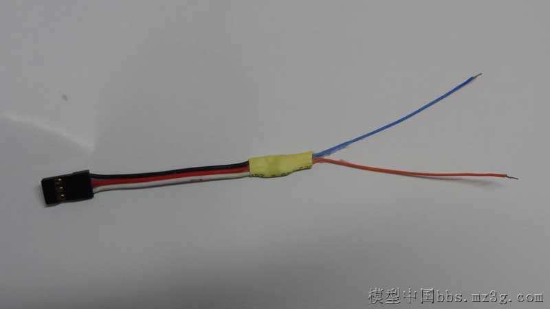

为了坚固,还要在上面打层热熔胶,保护引线。最后套上一个热缩管就完工了。
【转liaoze22】三个元件制作的航模夜航灯遥控开关|附电路... 模型,舵机,电调,遥控器,接收机 作者:twototoo 5367
打上热熔胶
【转liaoze22】三个元件制作的航模夜航灯遥控开关|附电路... 模型,舵机,电调,遥控器,接收机 作者:twototoo 6872
完工
称了一下总重1克。
