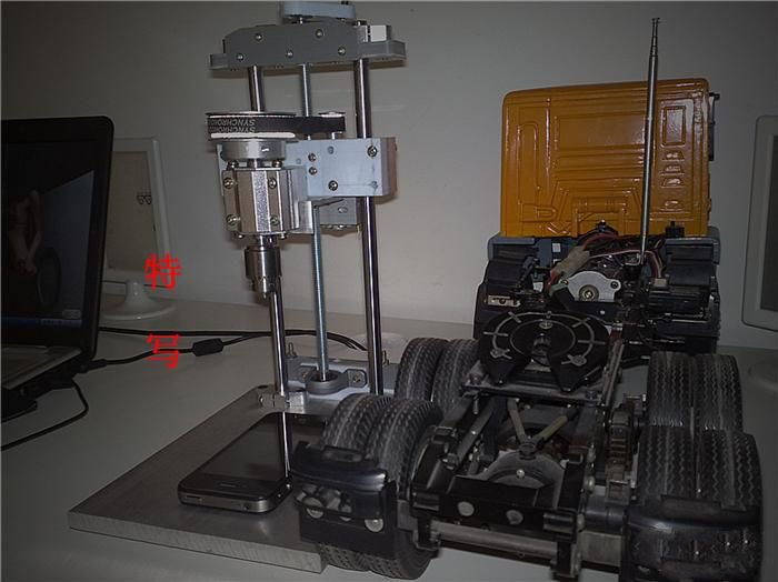

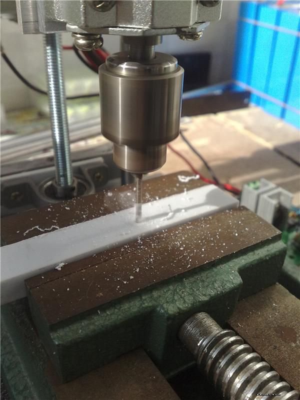

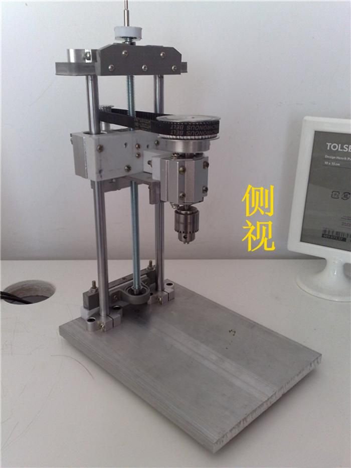

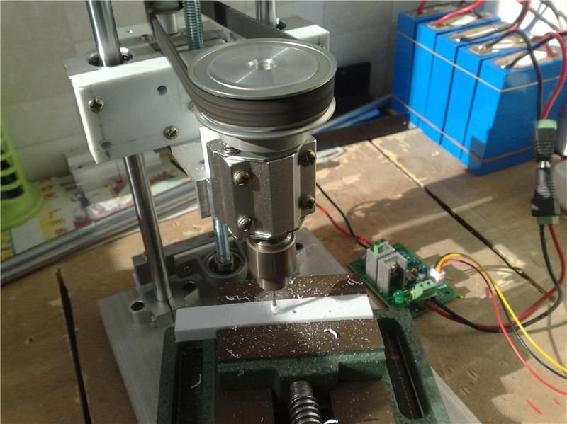

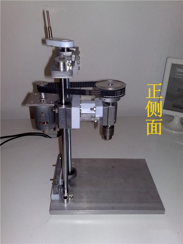

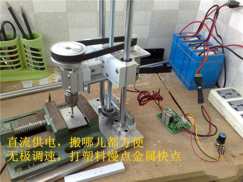

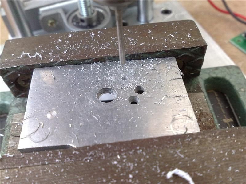

刚开始做好的很简单就是电机直接带钻夹头的,使用后发现无力。又重新拆掉,添加无动力主轴,1:3.2大比例减速同步轮来增大扭力。制作过程中不愿分心,所以只拍摄了少量图片
直接成本54元(网购不包括快递费):底座30元/2根立柱9元/2个直线轴承15。
间接成本92元(未购买用以前所剩):双轴承电机9元,2个立式支撑座7元,丝杆1元(4元1米,用了四分之一米),下脚料没舍得扔的ABS、PVC板0元,无动力主轴20元,皮带轮30元,螺丝若干估算1元吧(论斤买的),卧式支撑座4个20元。角铝2个约4元(按米买的)
总计146元
在不牺牲精度的前提下,有些结构能简就简,有些部件能省就能,比如超级简单的升降系统、利用手里现成的物品没有再另购精密丝杆套。。。
DIY就是享受过程,做完欣赏作品,再做到省钱省事最好不过了!
