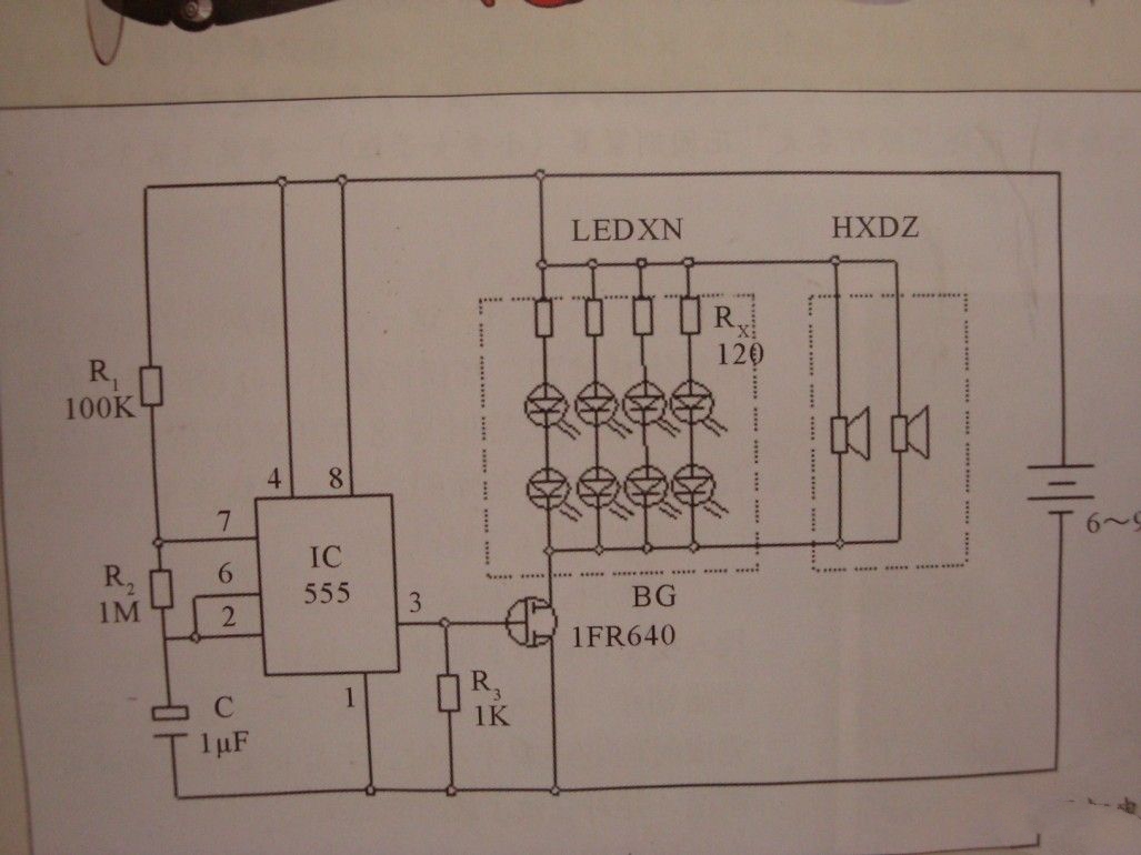

最近从 航空模型 杂志上看到一个制作航模爆闪灯的小栏目,于是便新血来潮的开始采购电子原件,开始做了!!!
下面把制作方法介绍给大家……首先是材料表。
电阻:
1M*1
100K*1
1K*1
120若干
电解电容:
1μf*1
晶体三极管:
IFR640*1
555集成电路:
555*1
超高亮发光二极管:
若干
蜂鸣器:若干(M,N为任意数)
下边是电路图,很重要哦!

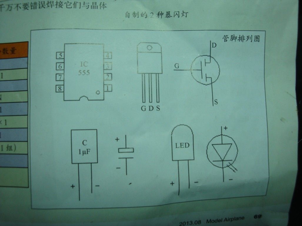

电路图:

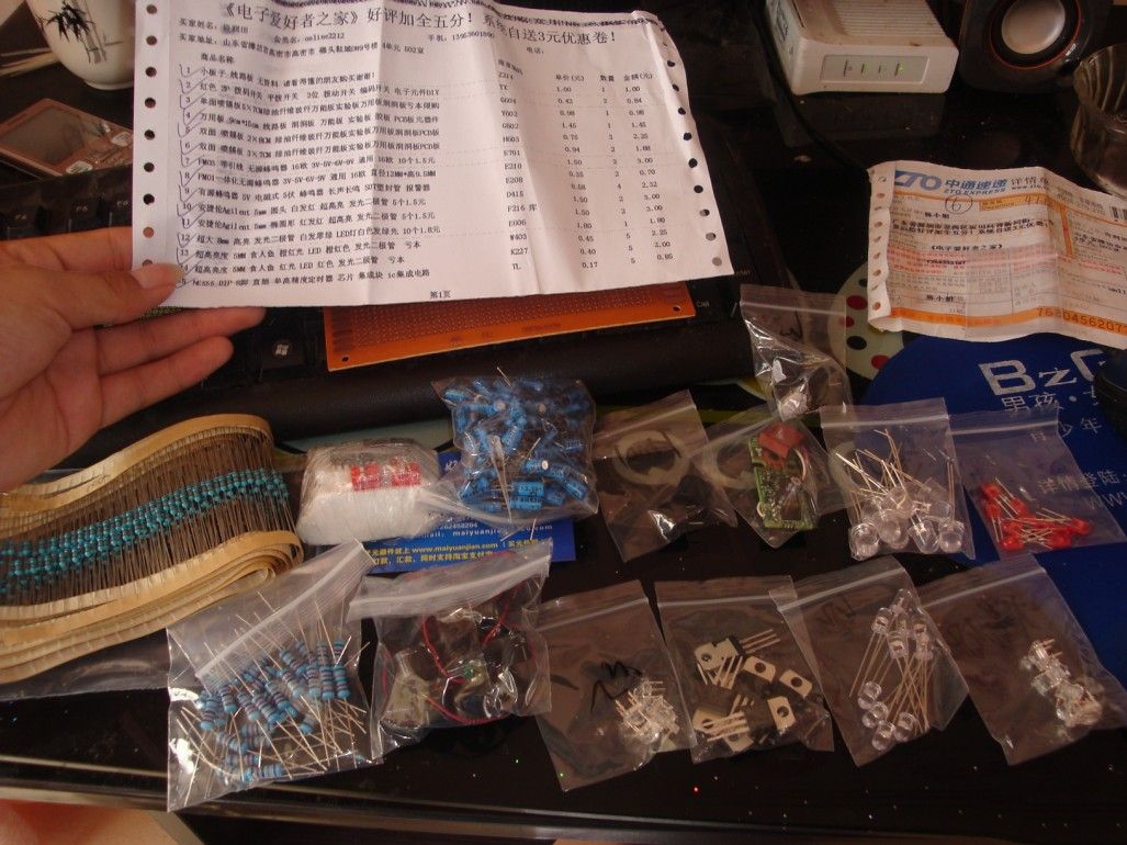

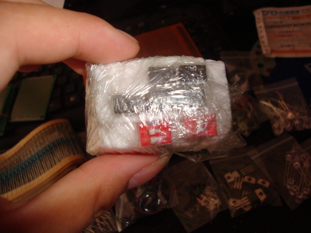

接下来就是 淘宝购物了……速度到货

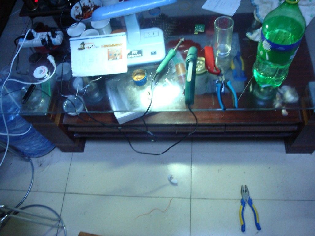

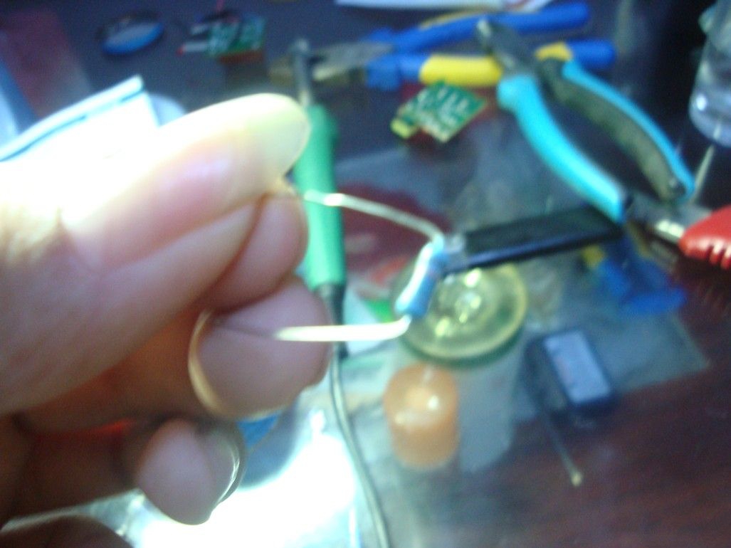

接下来是我的制作过程:
最后一张 焊上连接接收机的线就行了……
做完了当然要试试效果了……
说试咱就试……打开遥控器,找个小飞机,插在接受上,我就插电喽……
接下来,你猜怎么着:你看看烧成啥样了……
【转online2212】自制航模爆闪灯,让你的飞机更诱人 遥控器,接收机,zme2212zga,ACJ2212,狼与2212 作者:狼1号 255
file:///C:/DOCUME~1/ADMINI~1/LOCALS~1/Temp/msohtml1/01/clip_image001.gif
你看那个三极管烧的死黄死黄的……唉白忙活了一晚上,好在买了好几套的材料……
