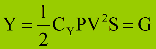

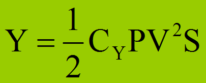

科普一下,这个是今天看到的前辈们的帖,公式部分,非数据流的可以跳过到2
公式中:
【转纭逸逐き】新手的2个误区 1推比(拉力) 2电池放电 车模,固定翼,电池,电调,FPV 作者:twototoo 8387
Y为机翼产生的升力。
    Cy为机翼升力系数,这个系数可以在所采用翼型的升力、阻力系数曲线表上找到。
    如果找不到升力系数曲线表也没关系,反正是估算,只是个参考。如克拉克-Y翼型的机翼迎角从0o→13o时,升力系数在0.2→0.9之间变化,而滑翔机的机翼升力系数可以达到1.2。
    p为空气密度。如果是在海平面或低空,可近似取(1/8)千克力﹡秒2/米4。
    V为机翼同气流的相对速度,单位为 米/秒。
    S为飞机水平飞行时,机翼向水平面的投影面积。
    如果要模型飞机能离地起飞,则升力Y至少要等于飞机重量G。
【转纭逸逐き】新手的2个误区 1推比(拉力) 2电池放电 车模,固定翼,电池,电调,FPV 作者:twototoo 1583

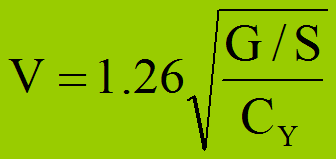

因此:
【转纭逸逐き】新手的2个误区 1推比(拉力) 2电池放电 车模,固定翼,电池,电调,FPV 作者:twototoo 6735
注意,在此公式中:
    G的单位为 克力,如模型飞机质量为700克,则G为700克力;(这里个人觉得不对,应为G和Y是拉力单位,牛顿,克为质量单位,G=mg=9.8m,质量单位一般为KG,下面的面积单位一般是平方米,未见原著,保留意见)
    S的单位为 分米2,如机翼面积为30dm2;
    那么 G/S 就是翼载荷了,各位模友可以根据自己的飞机计算出来;
    Cy在0.2—1.2之间大概选择一下;(这个我记得好像NASA还是什么的网站可查,当然你英文要是足够好的话)
    此时的V就是要这架模型飞机离地起飞必须达到的最低速度(相对气流的速度)了,单位仍为 米/秒。
