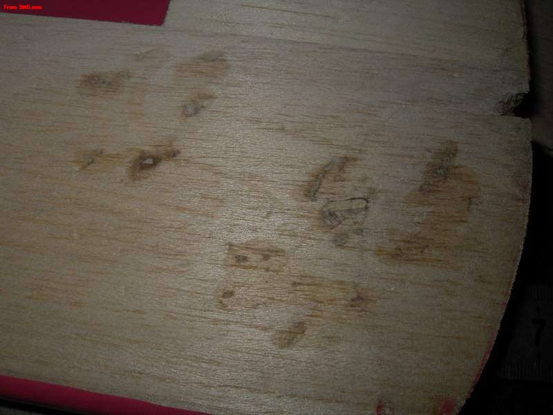

碎石将蒙板搞了好多大小不一的洞,全部需要重新修补

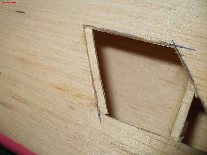

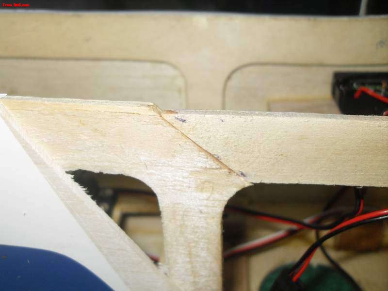

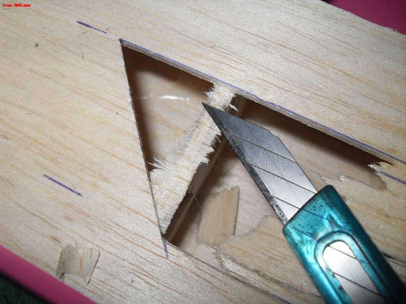

划线准备将破损的蒙板去除,注意应斜切增加粘接面积提高强度,上图划线部分选择超越翼肋并且留出了延长线,超越翼肋是为了可以方便的进行曲面定位弯曲,延长线是为了后续切割修补蒙板使用

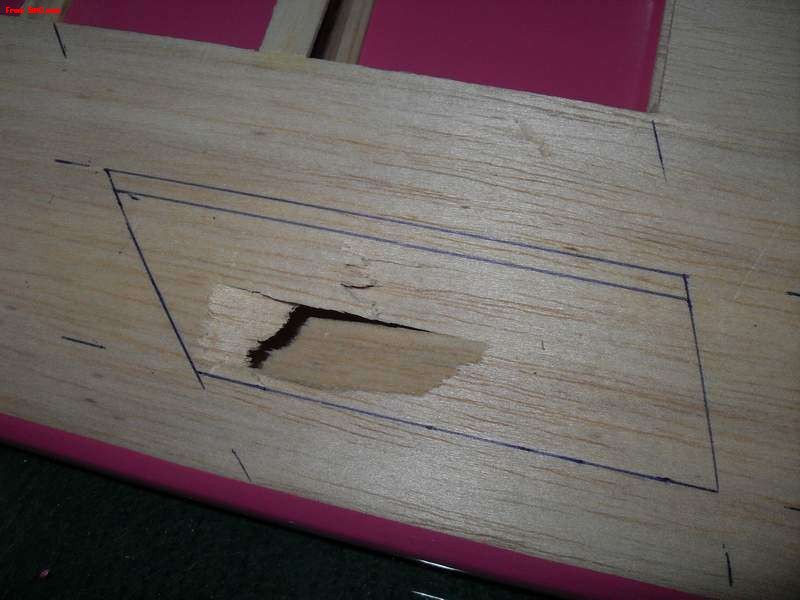

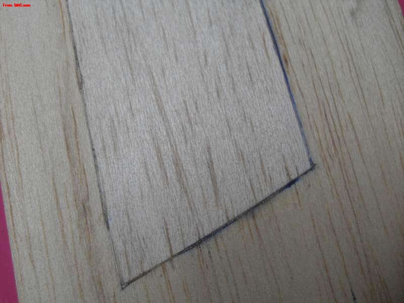

选择合适木纹的轻木(轻木应选择稍厚一些的)先把下底面裁平对齐,用原来的延长线作为基准划线拆掉多余部分
【转Z-J】终结者木质教练机维修记录 电池,天线,飞控,发动机,轻木 作者:twototoo 2060

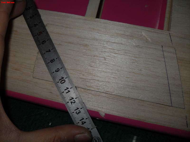

切割后将修补蒙板放进去假组看看间隙是否合适,图中左侧划线有问题,如果按这条线切下去,蒙板就不够长了,这是利用边角料的原因
【转Z-J】终结者木质教练机维修记录 电池,天线,飞控,发动机,轻木 作者:twototoo 4856
将修补蒙板稍微弯折下形成机翼曲面弧度在砂纸板上打磨出平面,反复实验直至能够和机翼蒙板吻合对齐

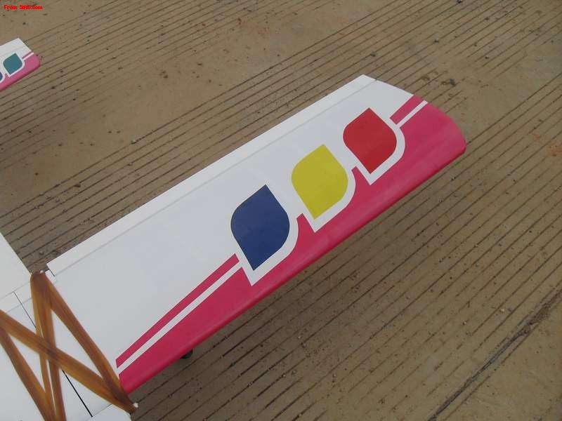

整体效果,涂装和原厂颜色不同,买不到一样颜色的蒙皮没办法,还好不难看。垂尾找朋友要了个新的,就不用修补了

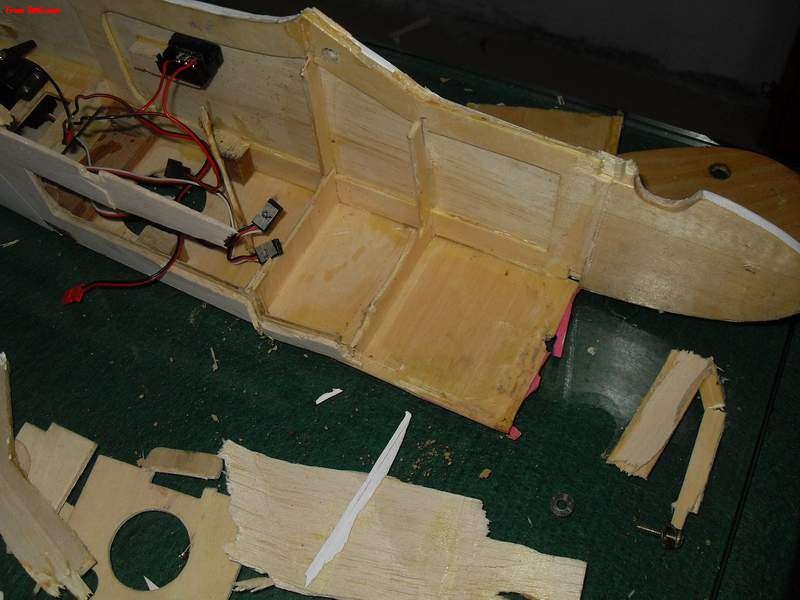

【转Z-J】终结者木质教练机维修记录 电池,天线,飞控,发动机,轻木 作者:twototoo 9521
从图上看机身右侧机头部分基本报废了

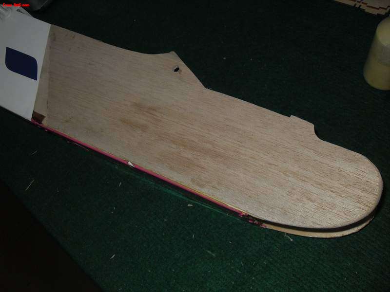

用残骸复制一个右侧机身的夹板部分,有些开槽多余了后面没用上,中间的两个隔框我后来就没做,强度也无问题的

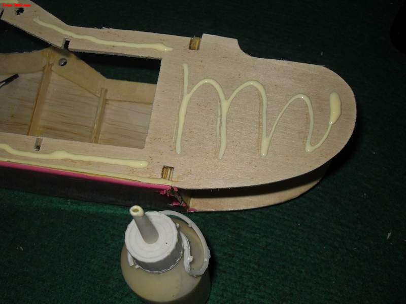

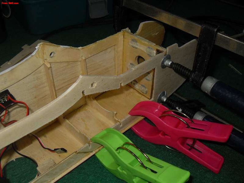

用环氧树脂将侧板粘接上机身,F架固定后慢慢让它固化
【转Z-J】终结者木质教练机维修记录 电池,天线,飞控,发动机,轻木 作者:twototoo 5536
两个晾衣服的夹子也用上

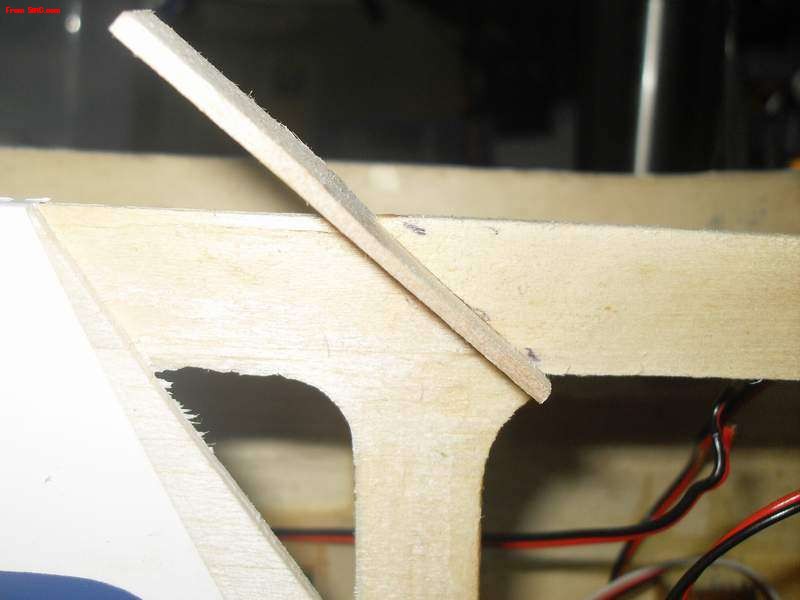

假组有缺陷
【转Z-J】终结者木质教练机维修记录 电池,天线,飞控,发动机,轻木 作者:twototoo 6734
木片搞定

准备粘接轻木侧板

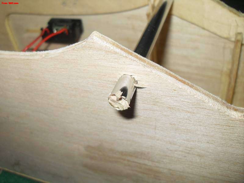

天线套管穿孔,切口比较平整,就是费劲

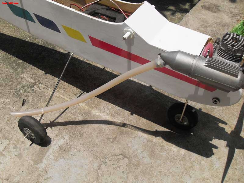

重新蒙皮后效果,图中做了排油处理,因为搭载OS50发动机,动力衰减不明显
【转Z-J】终结者木质教练机维修记录 电池,天线,飞控,发动机,轻木 作者:twototoo 9721

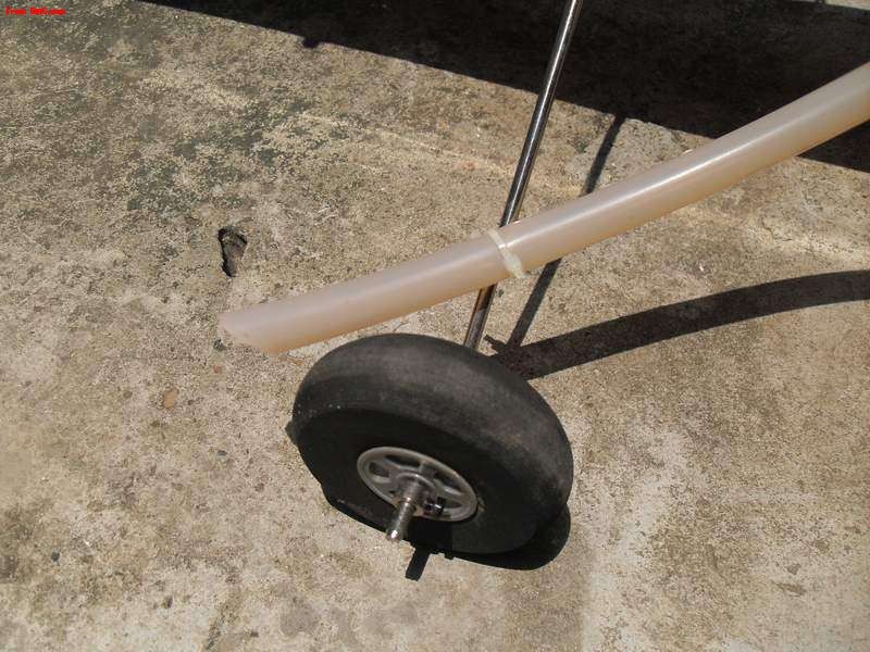

硅胶管顺着气流方向斜切一刀,排油会干净很多,一张纸巾可以擦干净飞机
