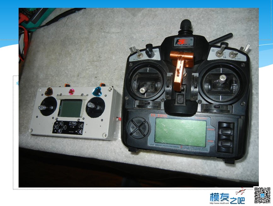

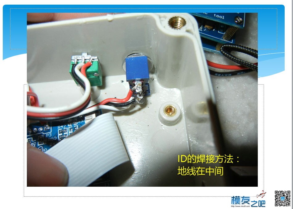

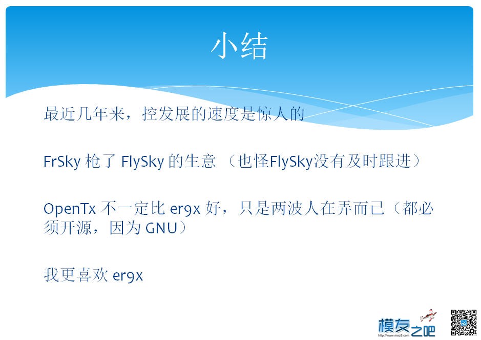

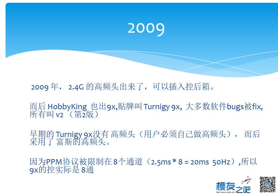

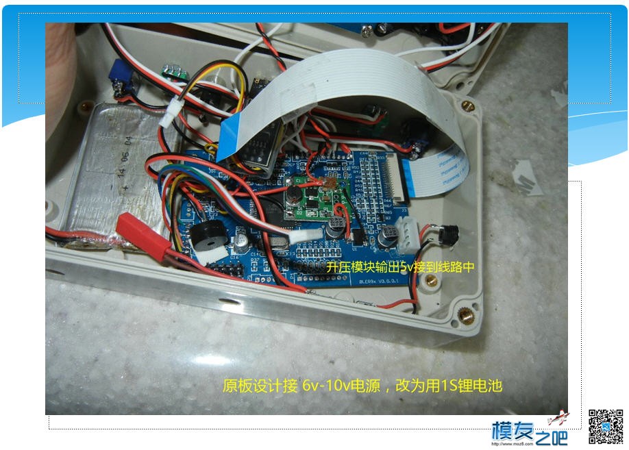

视频讲座, 付 er9x 控飞无舵小滑翔机
