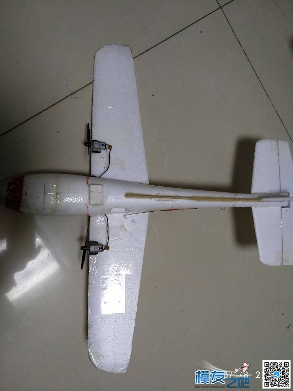

 楼主| 发表于 2018-1-8 10:00:14 | 显示全部楼层
自己顶 自己顶
发表于 2018-1-8 22:02:29 | 显示全部楼层
我改过一个,能飞拉力线不太对很难控制
发表于 2018-1-8 22:12:03 | 显示全部楼层
看看
手抛48cm EPP滑翔机,改无舵遥控  作者:黄海 8698
手抛48cm EPP滑翔机,改无舵遥控  作者:黄海 748
如果用速度差,需要一定的上反,飞机能保持平飞,速度差才有效果  详情 回复 发表于 2018-1-9 08:26
 楼主| 发表于 2018-1-9 08:26:32 | 显示全部楼层
发表于 2018-1-11 22:13:58 | 显示全部楼层
payne.pan 发表于 2018-1-9 08:26 手抛48cm EPP滑翔机,改无舵遥控  作者:黄海 6725
谢谢指点,你用的佩恩接收机在那里买的?
https://shop71384142.taobao.com/  详情 回复 发表于 2018-1-12 10:33
 楼主| 发表于 2018-1-12 10:33:08 | 显示全部楼层
黄海 发表于 2018-1-11 22:13
谢谢指点,你用的佩恩接收机在那里买的?
发表于 2018-1-23 13:44:40 | 显示全部楼层
黄海 发表于 2018-1-8 22:12 手抛48cm EPP滑翔机,改无舵遥控  作者:flywy417 1197
看看
我想问电机是串联起来吗
发表于 2018-1-23 13:45:05 | 显示全部楼层
电机是串联的吗
并联  详情 回复 发表于 2018-1-23 18:49
 楼主| 发表于 2018-1-23 18:49:51 | 显示全部楼层
并联
发表于 2018-1-24 00:28:07 | 显示全部楼层
payne.pan 发表于 2018-1-23 18:49 手抛48cm EPP滑翔机,改无舵遥控  作者:flywy417 6214
并联
那两个3.7的空心杯并联用2s电能行吗
不行, 电压3.7v 就不能用 7.4  详情 回复 发表于 2018-1-24 08:00
 楼主| 发表于 2018-1-24 08:00:24 | 显示全部楼层
flywy417 发表于 2018-1-24 00:28
那两个3.7的空心杯并联用2s电能行吗
不行, 电压3.7v 就不能用 7.4
发表于 2018-1-24 18:15:51 | 显示全部楼层
payne.pan 发表于 2018-1-24 08:00 手抛48cm EPP滑翔机,改无舵遥控  作者:flywy417 3178
不行, 电压3.7v 就不能用 7.4
如果串联能把电压降下来吗
电机不能串,可能一个转一个不转, 不转那个相当于导线  详情 回复 发表于 2018-1-24 20:46
发表于 2018-1-24 19:37:30 | 显示全部楼层
flywy417 发表于 2018-1-23 13:44 手抛48cm EPP滑翔机,改无舵遥控  作者:黄海 2557
我想问电机是串联起来吗
不是,差动控制每个电机都有驱动部分。
