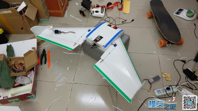

   天气这么,出来飞灰机,飞了这么多飞机,还是FT的飞翼最好飞,既抗风又有冲浪者的滑翔性能,很喜欢。前几段时间飞飘飘探索者飞到怀疑人生,一大风就驾驭不了了,
RTW飞控之旅-FT探索者篇
FT spear飞翼搭载RTW飞行 电池,图传,飞控,电调,电机 作者:飞越天际线 3349
spear配置如下:
电机:郎宇2216 1400kv(或选1250kv上9寸桨)
电调:好盈天行者40A
螺旋桨:马刀桨8060
电池:花牌2200mah电池和5200mah老虎电池
图传:创新科600mah
飞控:RTW
遥控:华科D10+华科S.bus接收机

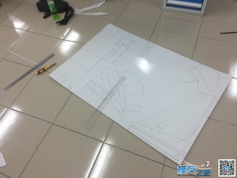

一块冷KT变成工艺的过程:
1.画板,一笔一线,细致到每一条弧边,很享受整个过程
FT spear飞翼搭载RTW飞行 电池,图传,飞控,电调,电机 作者:飞越天际线 818

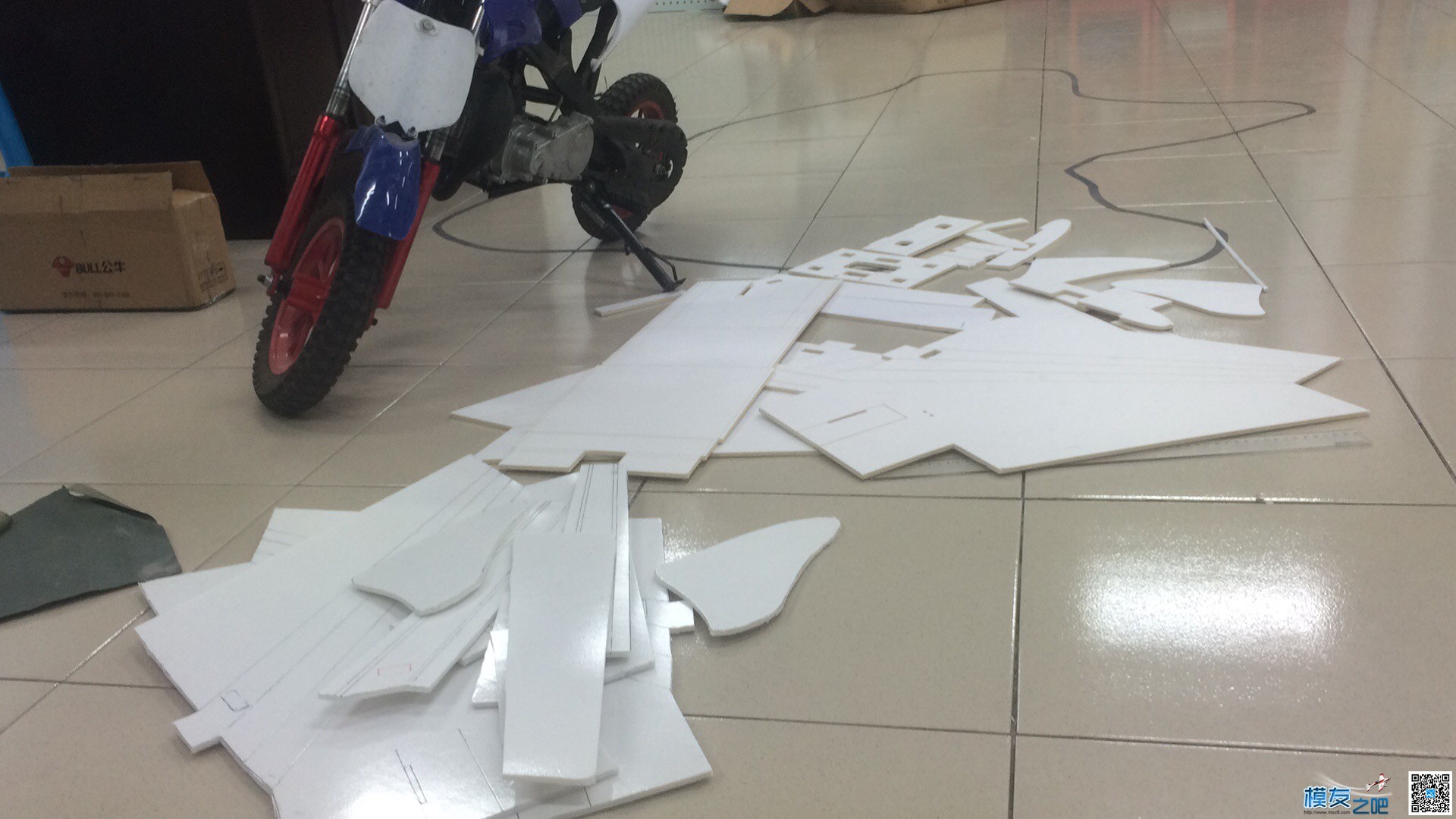

2. 全新的刀片一刀就过去了,丝毫不逊于激光切割机
FT spear飞翼搭载RTW飞行 电池,图传,飞控,电调,电机 作者:飞越天际线 336 FT spear飞翼搭载RTW飞行 电池,图传,飞控,电调,电机 作者:飞越天际线 8598

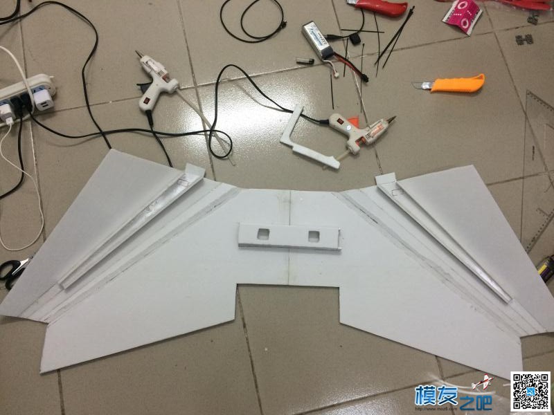

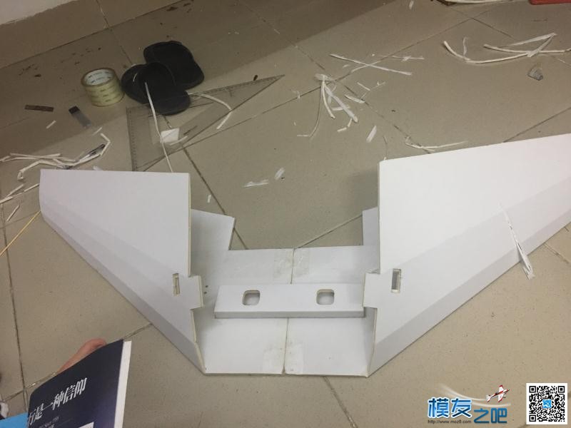

4.各种打胶,各种布置,做出翼形
FT spear飞翼搭载RTW飞行 电池,图传,飞控,电调,电机 作者:飞越天际线 715 FT spear飞翼搭载RTW飞行 电池,图传,飞控,电调,电机 作者:飞越天际线 7862
5.100W胶枪表示吼不住,直接把外膜融化了
FT spear飞翼搭载RTW飞行 电池,图传,飞控,电调,电机 作者:飞越天际线 5930
还是30W的胶枪给力,完美的弧边
FT spear飞翼搭载RTW飞行 电池,图传,飞控,电调,电机 作者:飞越天际线 1199

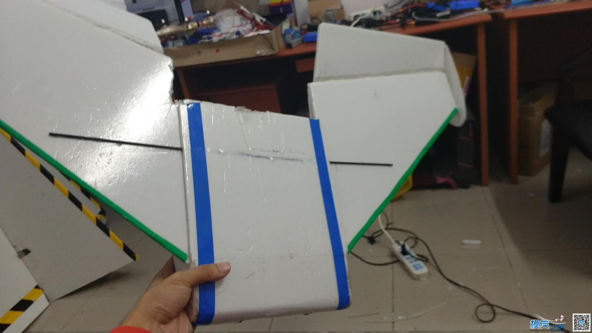

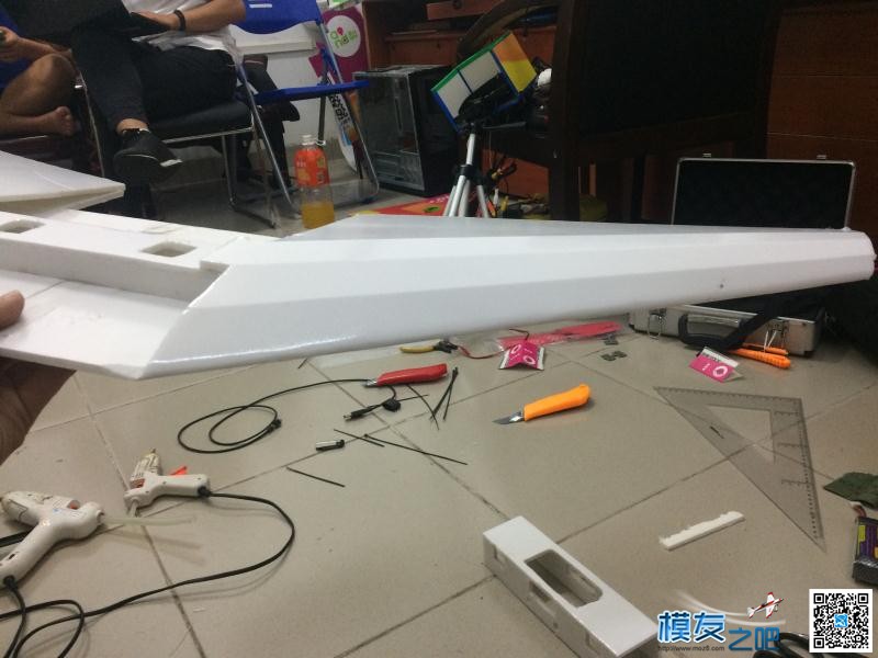

底部需要塞一条碳杆,加固机身,轻松玩特技而不折断,内置在里面会更美观
FT spear飞翼搭载RTW飞行 电池,图传,飞控,电调,电机 作者:飞越天际线 5169

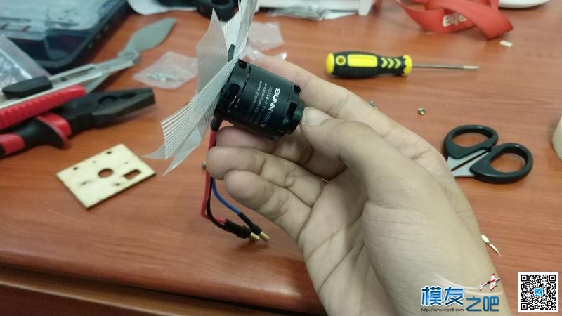

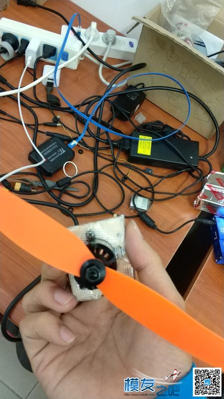

6. 电机的安装,使用纤维胶吧铁十字与木片固定死,上下螺丝位置直接绑扎带,后面在取一小节碳棒锁住,左右位置的螺丝上自攻螺丝;用9060的新西达桨预计位置,发现9寸桨也能上,以备未来升级设备直接换郎宇2216 1250KV,大桨,低kv,能提高其续航。
FT spear飞翼搭载RTW飞行 电池,图传,飞控,电调,电机 作者:飞越天际线 1300 FT spear飞翼搭载RTW飞行 电池,图传,飞控,电调,电机 作者:飞越天际线 3810
FT spear飞翼搭载RTW飞行 电池,图传,飞控,电调,电机 作者:飞越天际线 9650 FT spear飞翼搭载RTW飞行 电池,图传,飞控,电调,电机 作者:飞越天际线 8205
热熔胶黏上后在用纤维胶按着木板的4条边黏上,能有效与飞机固定
FT spear飞翼搭载RTW飞行 电池,图传,飞控,电调,电机 作者:飞越天际线 9806

8. 大功告成,塞入RTW飞控(RTW交流群321292208)、图传等设备
FT spear飞翼搭载RTW飞行 电池,图传,飞控,电调,电机 作者:飞越天际线 9254
与 Parrot Disco 越来越接近了,哈哈哈
FT spear飞翼搭载RTW飞行 电池,图传,飞控,电调,电机 作者:飞越天际线 3177
9.飞前进行指南针校准和水平校准,用osd调参设置真的好方便
FT spear飞翼搭载RTW飞行 电池,图传,飞控,电调,电机 作者:飞越天际线 7197

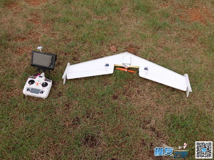

一二三起飞,螺旋桨的呼叫声嗡嗡嗡,将飞机推向了天空,爽!!
FT spear飞翼搭载RTW飞行 电池,图传,飞控,电调,电机 作者:飞越天际线 3235

我在做ft叛逆者,上cc3d飞控,调试后,一打自稳就会抖舵,楼主指点一下
 楼主| 发表于 2017-10-20 09:27:46 | 显示全部楼层
爱飞的 发表于 2017-10-20 08:01 FT spear飞翼搭载RTW飞行 电池,图传,飞控,电调,电机 作者:飞越天际线 564
你好,你的图纸是怎么弄到kt板上的?不会是手绘的吧?没打印?你回答一下啊
有图纸的  在ft群里

爱飞的 发表于 2017-10-20 00:03 FT spear飞翼搭载RTW飞行 电池,图传,飞控,电调,电机 作者:飞越天际线 9943
楼主你是怎么画的切割图纸?不是打印的吗?正好想做这个飞翼,就是手里没打印机。求教程
加ft的群
