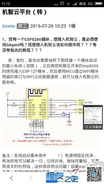

我有一个ESP8266模块,想接入机智云,是必须使用GAgent吗?我想接入机智云该如何操作呢???有没有相关的教程???
      答:是的,首先你需要按照下图搭建一个模块启动的最小系统(如图),之后再把机智云开发的esp8266的烧写接入ESP-12F模块,然后使用MCU通过WiFi模块预留的串口与WiFi之间数据通信,就可以接入机智云的服务啦。
备注:系统启动基本条件           1) 电源得稳定纯净,电池供电可以解决一切,记得共地。接线尽量短,不要用很长的杜邦线,这样很容易出问题!如果esp工作不正常(如用ttl转换模块供电,所以不建议这样供电),那么16脚就必须要串104陶片电容电容是0.1uf的电容,注意电容耐压一定要大于3.3V哦!不然是有可能**的!!!后果自负            2) ESP8266 启动,需要GPIO15 拉低(若模块脚位图没有此引脚,代表内部已经拉低,无需任何处理),GPIO0 GPIO2 为高。CH_PD 这个引脚必须拉高!CH_PD 这个引脚必须拉高!CH_PD 这个引脚必须拉高!重要的事情说三遍。
