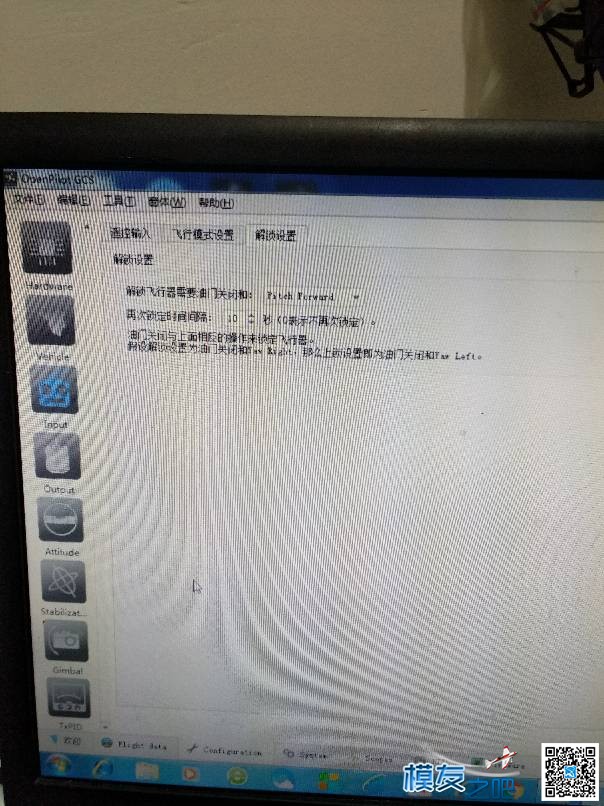

发表于 2017-10-22 00:46:29 | 显示全部楼层 |阅读模式
怎么解不了锁
发表于 2017-10-22 01:09:47 | 显示全部楼层
遥控器校准 啊
你是一般油门最低 yaw打右就能解锁(软件设置了yaw解锁情况下)
 楼主| 发表于 2017-10-22 01:32:28 | 显示全部楼层
你好,明天 发表于 2017-10-22 01:09 求解cc3d解不了锁 app,cc3d飞控说明书 作者:382121480 3575
遥控器校准 啊
我试了还是解不了

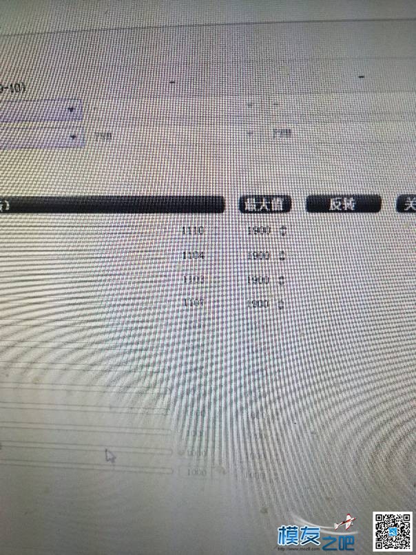

发表于 2017-10-22 07:01:38 | 显示全部楼层
校准没完成
 楼主| 发表于 2017-10-22 07:39:12 | 显示全部楼层
自贡老赵 发表于 2017-10-22 07:01 求解cc3d解不了锁 app,cc3d飞控说明书 作者:382121480 377
校准没完成

发表于 2017-10-22 11:34:27 | 显示全部楼层
遥控器是否设置好通道反向

发表于 2017-10-23 16:01:49 | 显示全部楼层
我用的QQ飞控,麦克6c控,一直解锁不成功,查贴无数没有解决,后来无意间发现把遥控大小舵设置成大舵量,成功解锁,你可以试试。
 楼主| 发表于 2017-10-23 22:46:51 | 显示全部楼层
昶春斋 发表于 2017-10-23 16:01 求解cc3d解不了锁 app,cc3d飞控说明书 作者:382121480 1952
我用的QQ飞控,麦克6c控,一直解锁不成功,查贴无数没有解决,后来无意间发现把遥控大小舵设置成大舵量,成 ...
好了解决了谢谢
