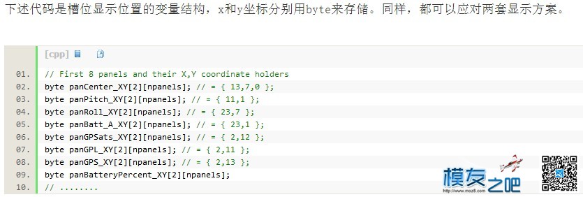

要不这样,字库我用手全部画好,您这边来修改代码调用,(我直接修改您现在发布的中文字库)
MinimOsd雷达版固件飞行器位置偏移问题修复发布  作者:安然。 4212
我的理解就是修改调用字库坐标~
MinimOsd雷达版固件飞行器位置偏移问题修复发布  作者:安然。 1072
还有一个问题,我找了半天没有找到显示卫星数量~
 楼主| 发表于 2017-12-3 16:20:34 | 显示全部楼层
visible sats就是啊,另外,代码我懒得改了MinimOsd雷达版固件飞行器位置偏移问题修复发布  作者:wetouns 5231
