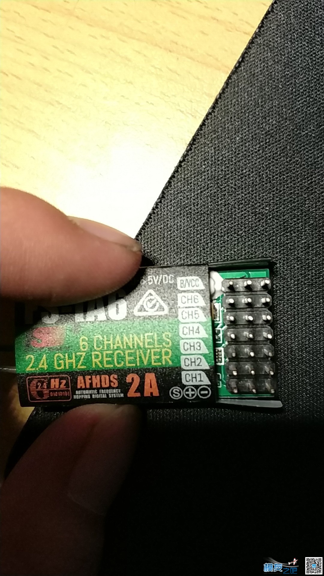

我的是富斯ia6的接收机,f3的飞控,和分电板。
问题一:飞控和接收机该选择那种连接方式?pwm,ppm还是sbus?
问题二:供电的顺序是什么?是不是用我图片中的连接方式?分点板的5v供电应该连到谁?如何给飞控供电?

发表于 2017-10-23 23:53:36 | 显示全部楼层
不用选了,你接受机只有pwm
发表于 2017-10-24 00:01:44 | 显示全部楼层
你只有pwm
发表于 2017-10-24 00:02:13 | 显示全部楼层
可以去买个带ppm的或者直接sbus

发表于 2017-10-24 22:26:37 | 显示全部楼层
我也是富斯i6控和接收,这个接收机只有pwm6通道,有些飞控并没有pwm的接口,这种飞控用PPm接收,PPm接收只有三需线S + -就能实现多通道控制,除了PPm是有别的一些接收也可以,但如果你不想换接收机,可以TB买一个PWM转PPM的编码器,这玩意有点坑,报价最便宜的都是20以上一个,TB找找ATM328P的这种最小系统板就能DIY一个,6、7元一个,教程论坛有,富斯ia6的接收机选择哪种连接方式??急! 飞控,富斯,接收机,对频,F3 作者:无敌小白 5215
