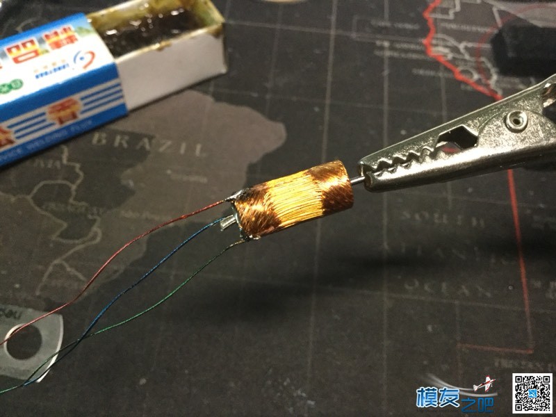

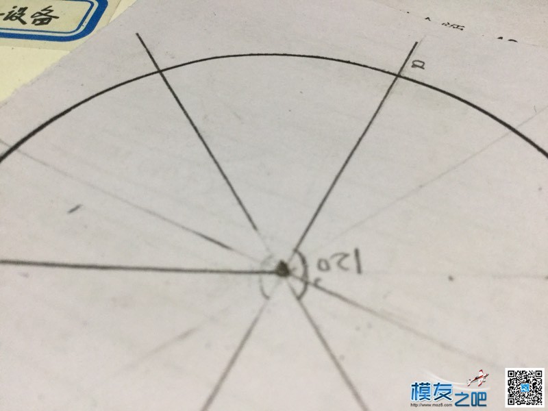

图走一个大家看一下就明白了。测试不知是因为什么,启动成功看人品,如果启动不成功歇一会就能行了,估计就是部分线圈互通或压根没电流导致电调在开始无法正常工作,但度过初期后,转速上来就比较正常了,不到八秒温度就把残余松香烤出来,温度上升极快。试验的空心杯应该是820,三根线互相120度焊接。如果有感兴趣的可以试试三根线与线圈焊接面积是否也会有影响。

估计是散热不好吧。。先天性的结构问题。。。就是不用无刷,空心杯玩久了也发烫。。

我猜就是因为有部分线圈是短路的,也就是说可以用的只有磁铁,线圈单独绕制比较好 ...

我也做过第一次就成功运作就是这小玩意发热简直和电热丝有点一拼
哦对了我是用2S电测试的

最小的商品无刷你能买到多小的?问作用的就好像问有什么意义一样,活着有什么意义?这种问题有意思吗?反过来说,你见过室内机、微型机有用涵道的吗?研究出来更小的无刷我拿来玩涵道算不算有什么作用?

不知道是我手艺问题还是什么,我是工作不稳定。如果能稳定的话就可以用来做20mm以下的涵道了

你是怎么改的?国内我只看到一个改五级转子的,但资料极少.国外油管上也比较少,看到一个俄罗斯改的但是接线图没有,他应当是408之类的三级转子改的但是具体的改法他没放出来

性能不稳定,等下我发视频
 楼主| 发表于 2017-10-28 13:55:41 | 显示全部楼层
测试视频 ,可见多次重启.具体原因未知
