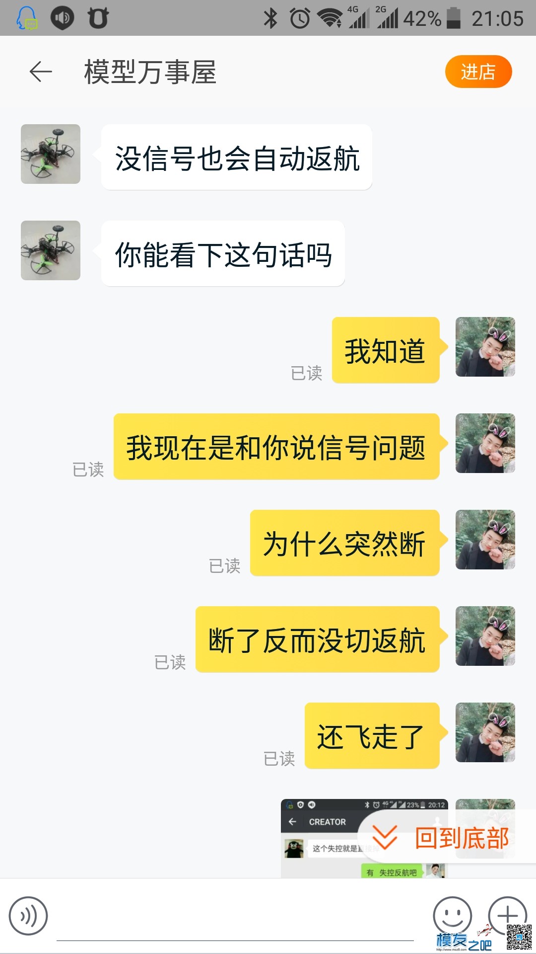

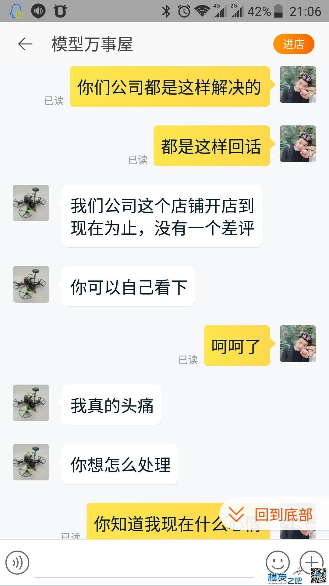

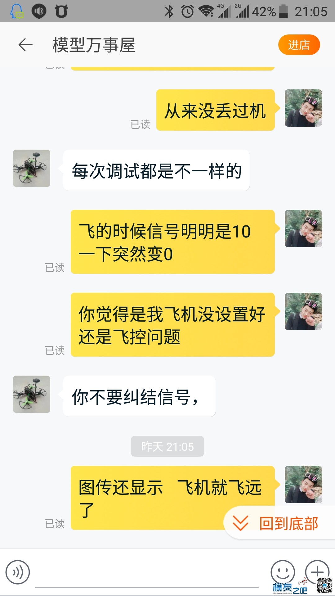

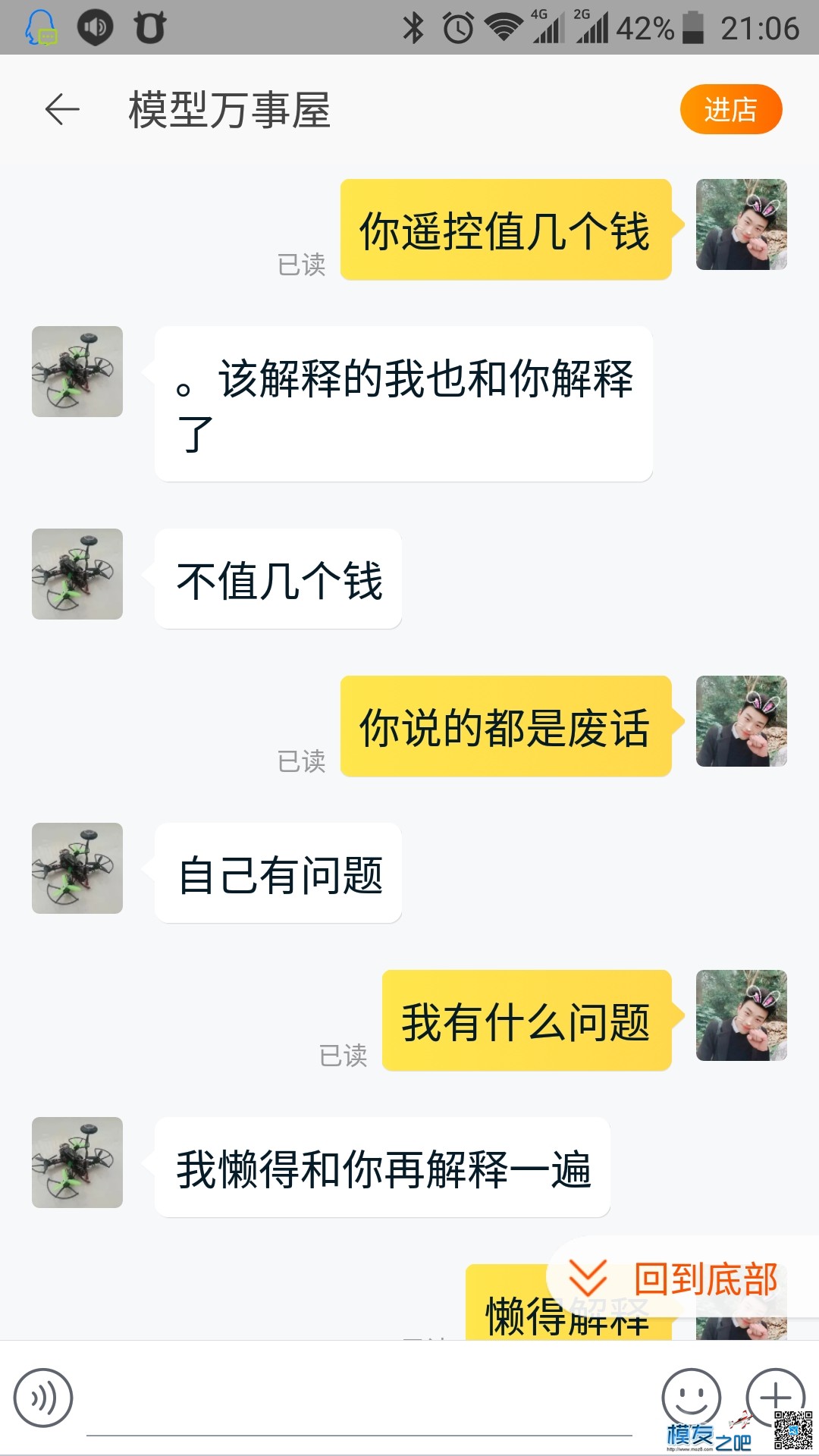

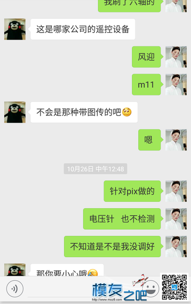

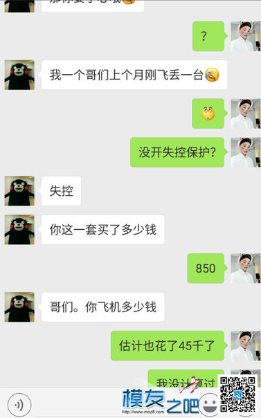

卖家把责任推得一干二净    官方态度如此你们还敢买吗。
我已经做了小白鼠 ,损失大几千,视距之内丢鸡   ,眼看飞走无能为力。
信号突然变零  ,真是让你,毫无防备。
失控不返航 ,想看看外面的世界。
目前丢鸡的不止我一个了    , 现在我出来伸张正义。

那些喷飞控的,是水军洗地还是没摸过飞控的键盘侠?
1.飞控触发返航需要一个先提条件:PWM值低于970(不同厂商不同,默认一般950.)
2.接收机无信号有3种情况:
(1).保持失控时候最后一刻的信号值.
(2).输出设定的保护值(低于970).
(3).完全不输入任何信号.
3.非常不好意思,m11正好是其中一个不幸的选择.
PS:当然,这个123可能可以选择,但是应该也不容易找到,所以厂商也应该设置好.

 楼主| 发表于 2017-11-4 14:59:01 | 显示全部楼层

 楼主| 发表于 2017-11-4 23:49:50 | 显示全部楼层
13663306673 发表于 2017-11-4 17:13
哥们,遥控器卖不,有意联系13663306673(微信QQ同步)
你觉得我会不设置失控返航吗
 楼主| 发表于 2017-11-4 23:54:44 | 显示全部楼层
几份回忆 发表于 2017-11-4 17:10
作为魔友讲公道话吧  设置好了失控或没信号了 后会自动返航的 我觉得是你自己设置问题 遥控器只是一个通讯
遥控是通讯设备    你觉得我会不设置测试好   关控返航    就盲目上天吗。
信号是突然断的模式还是定点
