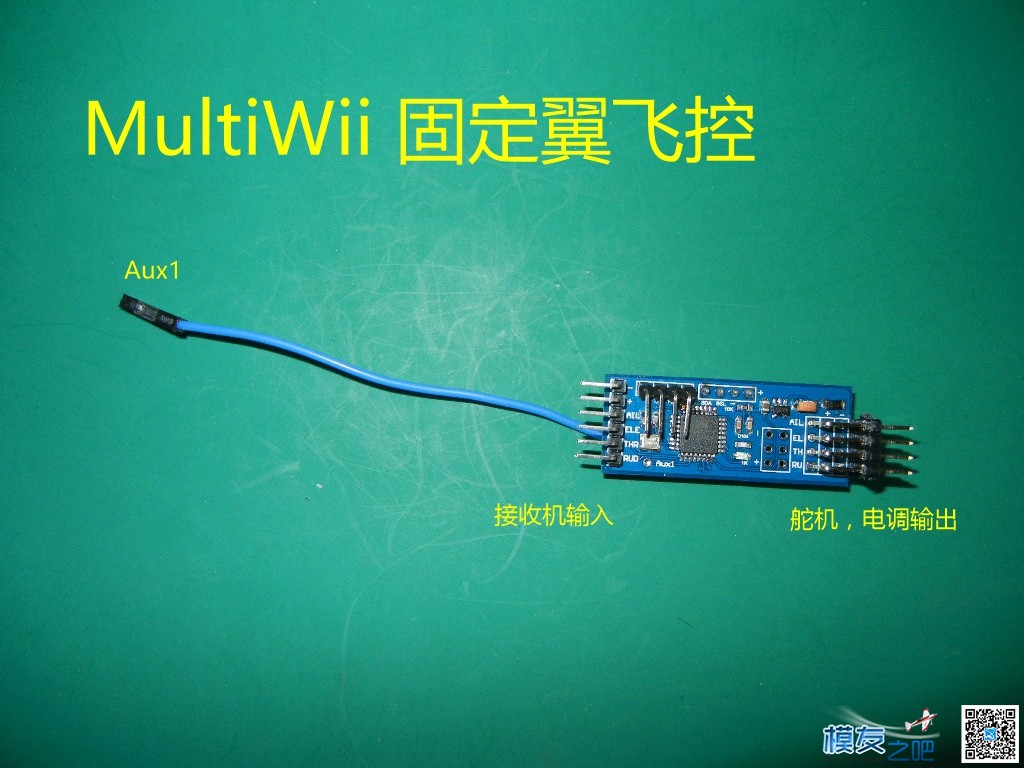

发表于 2020-2-25 09:01:28 | 显示全部楼层
   我想知道怎么和接收机连接

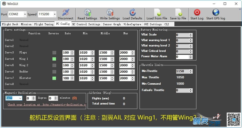

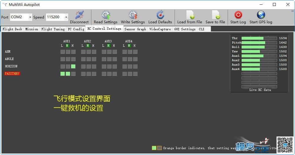

发表于 2017-11-13 09:25:36 | 显示全部楼层
價格不貴, 但是技術上有點難度,MultiWii 固定翼飞控 固定翼,飞控,payne,固定,最后 作者:dys0155 7228
其实我实践中,发现参数也不用调, 只要把飞行模式和舵机正反设置对,调试对了,就可以飞了。 而之后还可进一步学习调参。  详情 回复 发表于 2017-11-13 09:34
 楼主| 发表于 2017-11-13 09:34:54 | 显示全部楼层
dys0155 发表于 2017-11-13 09:25
價格不貴, 但是技術上有點難度,
而之后还可进一步学习调参。

发表于 2017-11-13 21:59:31 | 显示全部楼层
                看看  一直没玩过固定翼,不晓得怎么接舵机
