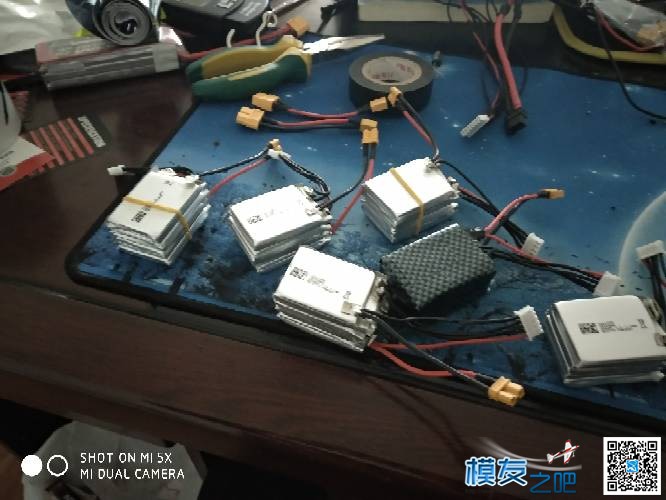

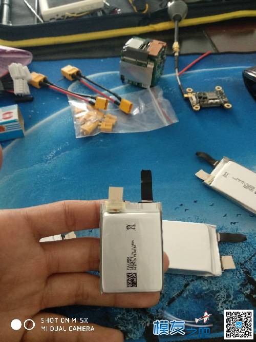

本来想用成品电池的,但是感觉都特别贵,在淘宝上居然看到一个电信才有八块钱的,一口气买了24个自己做,加上其他材料总共花了205元。
(自组)成本35元的4S850毫安电池 电池,4S什么意思,保时捷4S,大众4S,苹果4S 作者:艾泽拉斯之龙 7226

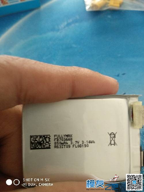

电芯看起来还可以,正负极都可以焊接。(非常好焊接,很容易上锡)
(自组)成本35元的4S850毫安电池 电池,4S什么意思,保时捷4S,大众4S,苹果4S 作者:艾泽拉斯之龙 885

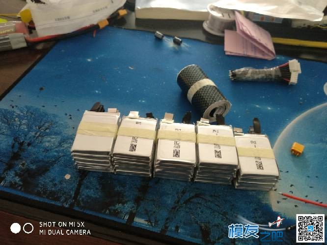

负极包上热缩管了,保证安全,把热缩管拆掉就开始组装了。

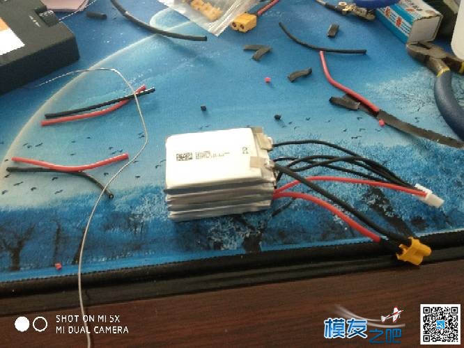

(自组)成本35元的4S850毫安电池 电池,4S什么意思,保时捷4S,大众4S,苹果4S 作者:艾泽拉斯之龙 5690
很简单的很简单的正极搭在负极上,再把平衡头线和电源线焊上就好
(自组)成本35元的4S850毫安电池 电池,4S什么意思,保时捷4S,大众4S,苹果4S 作者:艾泽拉斯之龙 6263

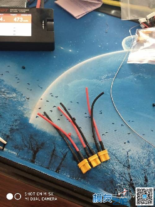

用的是18号的硅胶线,XT30插头

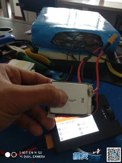

(自组)成本35元的4S850毫安电池 电池,4S什么意思,保时捷4S,大众4S,苹果4S 作者:艾泽拉斯之龙 7732
弄好之后,充电试下,感觉还可以,不过内阻偏高。

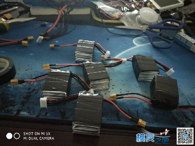

(自组)成本35元的4S850毫安电池 电池,4S什么意思,保时捷4S,大众4S,苹果4S 作者:艾泽拉斯之龙 2998

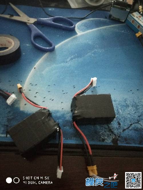

一共六块,成本一共205元,折合一个,每隔不到35。
(自组)成本35元的4S850毫安电池 电池,4S什么意思,保时捷4S,大众4S,苹果4S 作者:艾泽拉斯之龙 543
感觉包电工胶布好看多了
(自组)成本35元的4S850毫安电池 电池,4S什么意思,保时捷4S,大众4S,苹果4S 作者:艾泽拉斯之龙 405
热缩管明后天才能到,暂时先这样放着吧。
