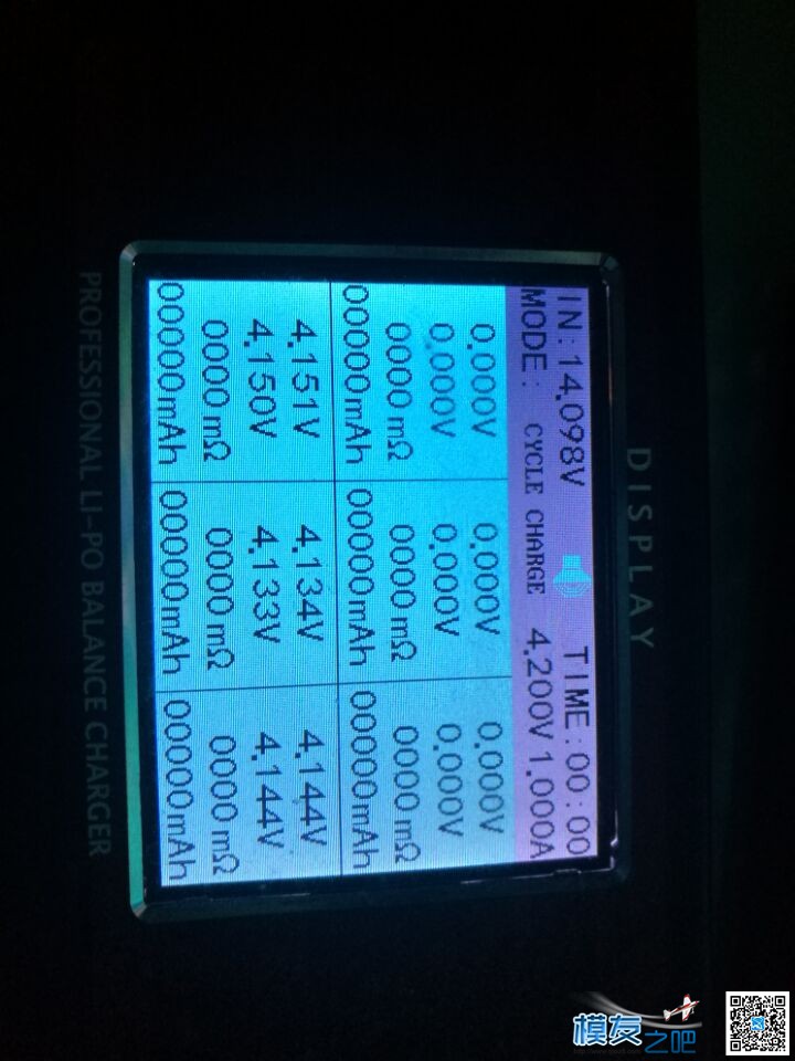

乐迪CB86 plus 升级了最新固件 但是还是不能显示内阻  内阻哪里显示是0000 我换了几个电池都一样 什么情况?

要从3.6充,好像才能显示

CB86+测试内阻,你要进行充电,否则无法测试。
我刚试了充着电也不显示的 还是显示0000

电流大点,要充一会。电流太小不行,时间太短不行。
可以了 非常感谢~
