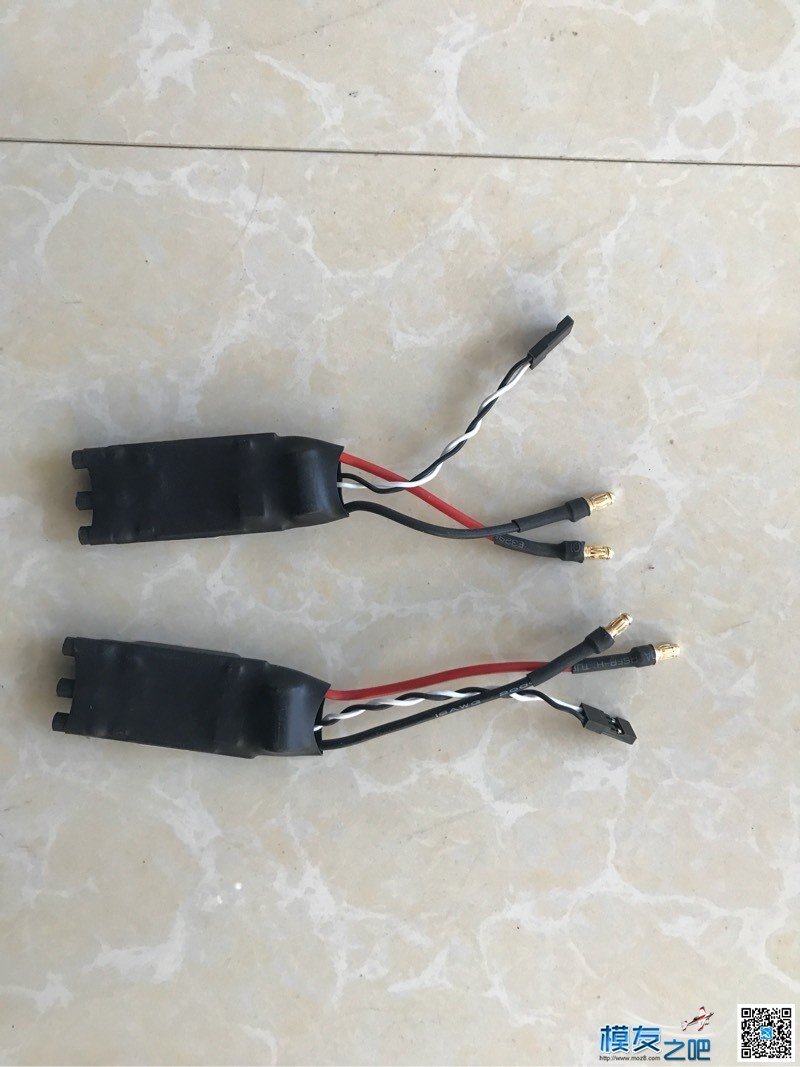

昨晚把延长线搞了一下,用了将近一小时模型生涯第一种双发固定翼——云团(长期更  作者:奋斗的蜗牛 8092 模型生涯第一种双发固定翼——云团(长期更  作者:奋斗的蜗牛 9929

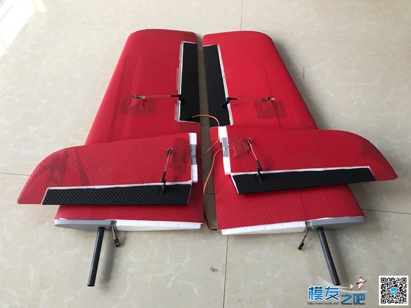

 楼主| 发表于 2017-11-26 13:12:59 | 显示全部楼层
机翼和尾翼的舵机都调整中位了,飞机的线都做好了,接下来要安排走线啦

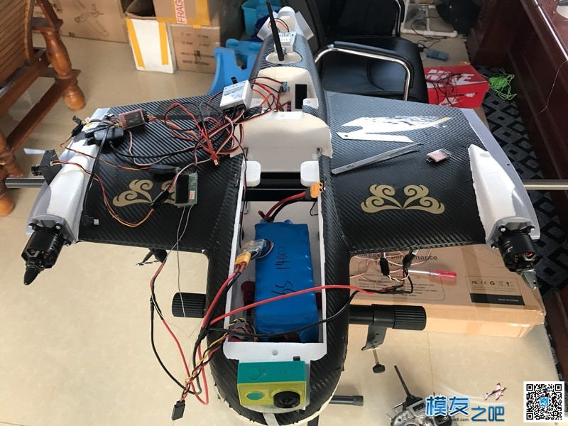

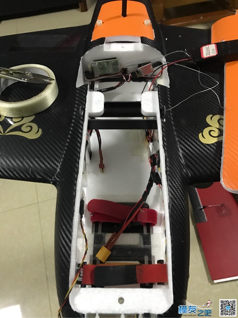

 楼主| 发表于 2017-11-28 08:26:44 | 显示全部楼层

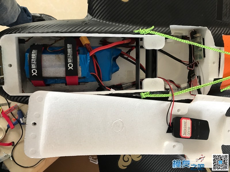

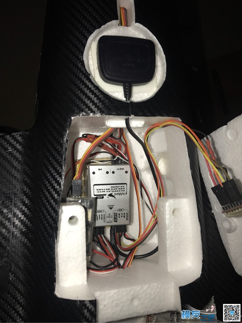

开更!线根据长度截取,多留了一点,杜邦头做好后放置,然后用缠线的缠一下,大工告成!图传仓,飞控仓以及电池仓,由于不航测,相机仓暂时空着!

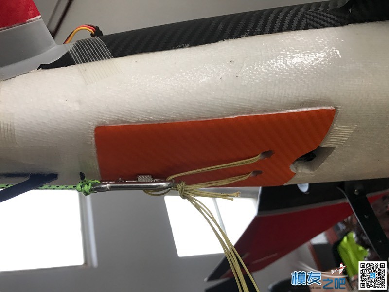

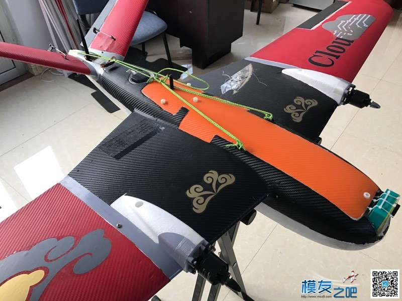

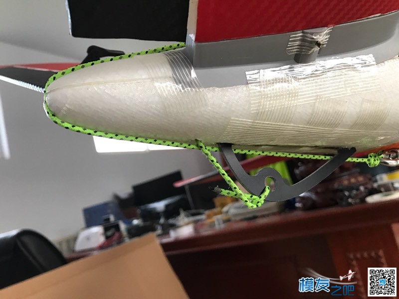

 楼主| 发表于 2017-11-28 08:30:39 | 显示全部楼层

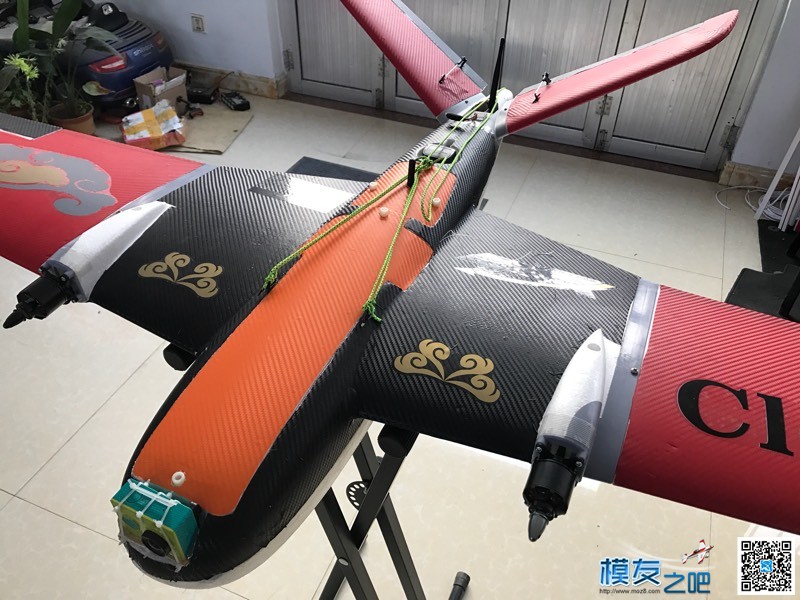

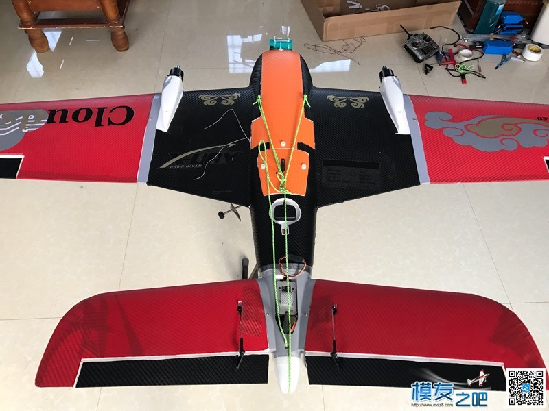

线布置完后,把摄像头固定住,由于位置有限,装不上三轴云台,索性直接硬挂!然后把降落伞装上,伞线布置一下,基本上完工了。ps:还有两个摄像头不知道装哪个位置,求推荐!

飞机已组装完毕,此帖终结,飞控调试帖会重新开贴更新!(由于不是用来航测,所以用成品控,希望大神们别喷我)
 楼主| 发表于 2017-11-28 09:51:34 | 显示全部楼层

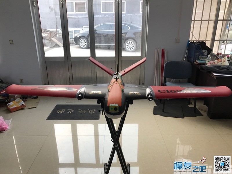

电池仓放的电池绰绰有余!最后是几张成品图!封贴啦
