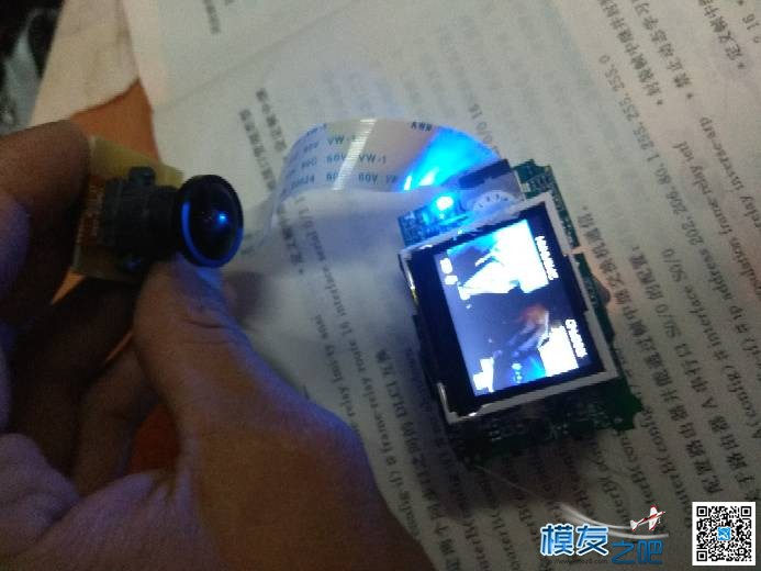

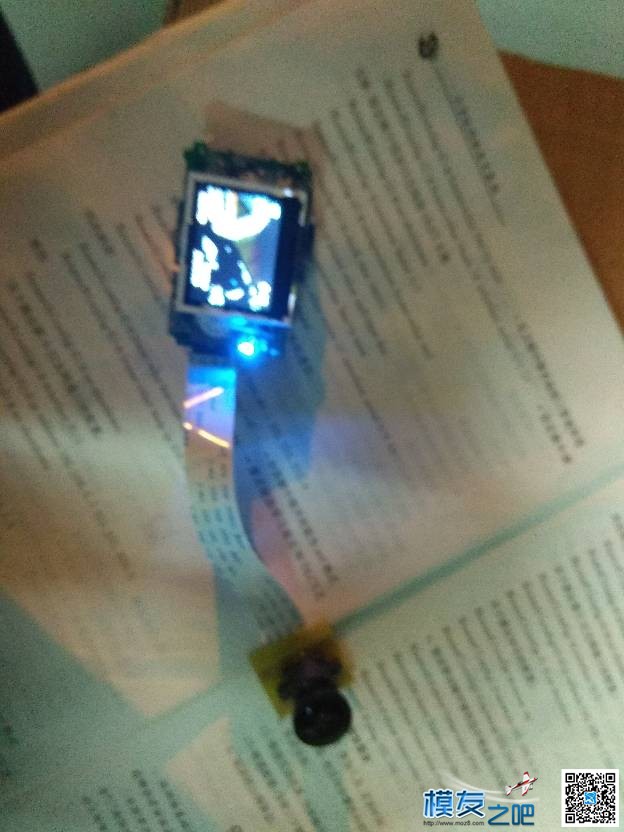

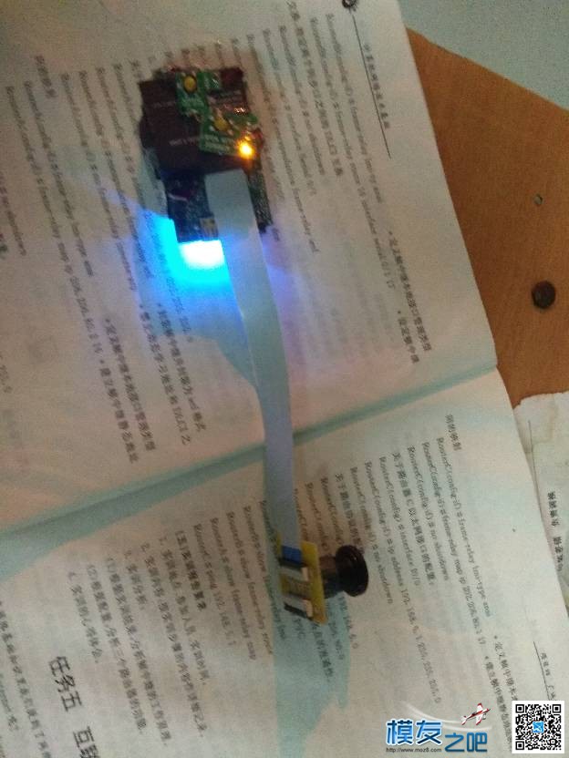

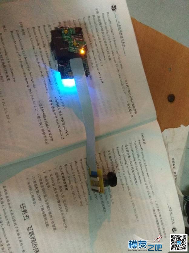

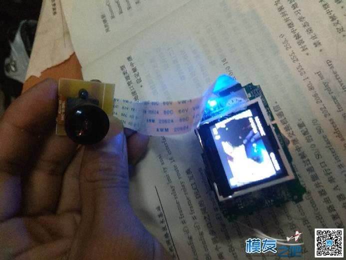

其实很简单只需买一个排线和排线延长版就可以了。山狗排线的是26P间隔0.5最后说一下无视我的做工,搞着玩而已。

就是镜头加长了其他没什么变化,外观变丑了。
