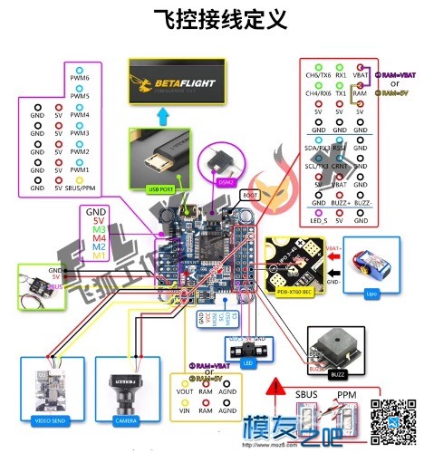

f4飞控刷固定翼固件从飞控scl sad 5v gnd引出接数字空速计可以么?

发表于 2017-11-27 00:11:19 | 显示全部楼层
既然是固定翼用的,建议刷inav.在设置里选一下数字空速计就行了

发表于 2020-6-17 10:40:38 来自手机 | 显示全部楼层
各位大佬具体怎么接线????
