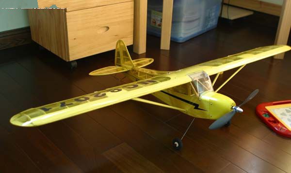

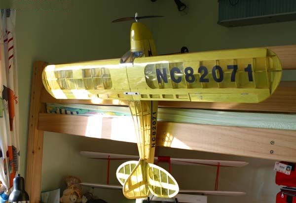

嘿嘿,又买了一架联合的轻木电动J3。
这个是整装待发的样子:

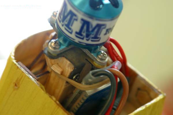

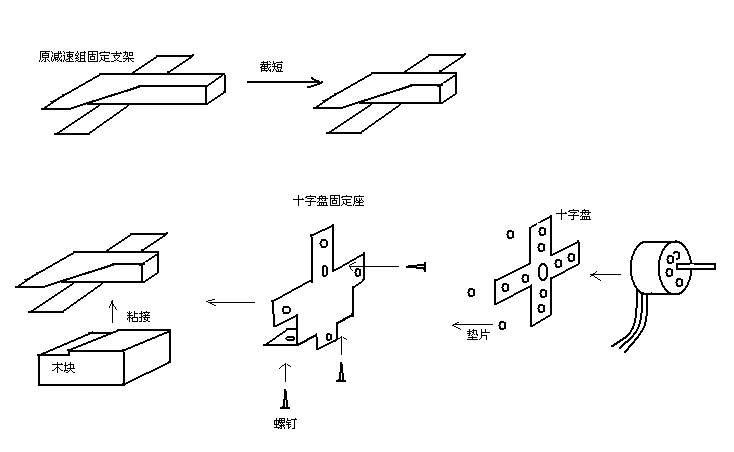

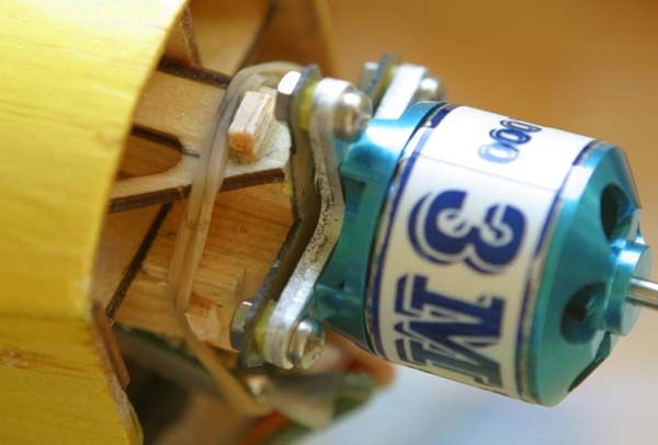

这个J3原配的是有刷减速组动力支架,那玩意是个1cm见方的木条。俺上外传无刷的电机就需要改动了,
正好有人问这种情况下如何固定外传电机,所以就画了简图,希望能看得明白。
【转WOLFLY】++++老狼的J3又来,附超长安装心得^_^+++ 舵机,电机,DIY,老狼叫什么名,老狼校园民谣 作者:twototoo 4080
【转WOLFLY】++++老狼的J3又来,附超长安装心得^_^+++ 舵机,电机,DIY,老狼叫什么名,老狼校园民谣 作者:twototoo 8302
【转WOLFLY】++++老狼的J3又来,附超长安装心得^_^+++ 舵机,电机,DIY,老狼叫什么名,老狼校园民谣 作者:twototoo 6431
在这里说明一下,截断原木条和新粘上的木块,其前断面斜度要适当考虑右拉和下拉角度。那个十字盘
固定座俺用的材料是比较厚实的镀锌板,俺一把钢锯就搞定它了。做好以后退火钢化以加强硬度。其尺
寸自己按照十字盘和diy好的木座来定吧。需要注意的是中间那个固定螺丝孔开得稍微大一点,以便把沉
头螺丝基本全部压入,螺丝帽露出部分越少越好,当然不要开太大了,如果比螺丝帽还大的话……,嘿
嘿。十字盘固定座和十字盘之间应有垫片,俺用软塑料片做的,好处在于一方面可以减震,另外也可以
通过个别垫片的多少来稍许调整右拉和下拉角。

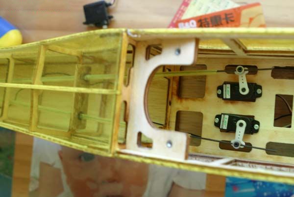

1、升降舵机和方向舵机的安装。
按照原说明书,好像是平行安装舵机连杆钢丝的。俺觉得这样很别扭,钢丝通过机尾的孔再连接到同侧
舵机上不可能拉直,摩擦力巨大。弯曲钢丝不是好办法,那么俺就交叉连接了,不知道大家是不是都这
样弄的。因为钢丝连杆交叉的原因,舵机安装的时候也不是平行的,呈外八字状态。大家从照片上应该
能看得出。中段加了个木片做钢丝限位。

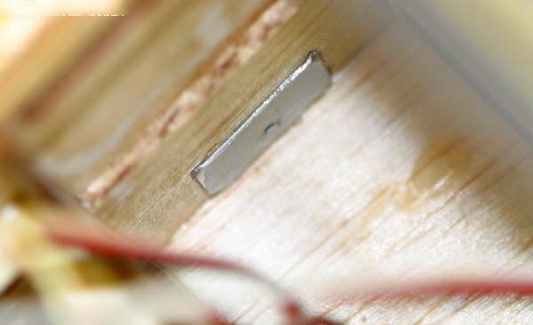

2、机翼支撑杆和机身连接的加固。
原设计是让你用螺丝直接拧在机身侧板上。我们知道那玩意就是一薄木片,拧个螺丝上去根本吃不住力
,迟早要滑扣或者干脆在受力的时候把机身侧板拉破,俺的虎蛾就吃过这种亏。所以俺用薄铝片加固,
先钻个小孔,要比螺丝直径小一点。然后铝片四个角用小钳子轻轻弯一个小尖出来,一点点就可以了,
用于压入侧板固定之。然后涂上AB胶小心压入内侧板对应的地方,如图:(待其干透再上支撑杆螺丝的
时候你就知道真的是很结实了,哈哈)

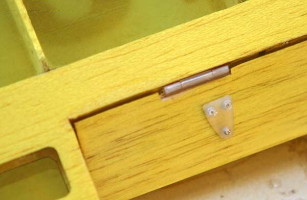

4、副翼铰链改进。
这个J3的副翼是连蒙皮一体的,要求不高的话,副翼连接就OK了。不过俺觉得这个蒙皮呢,总是不放心
,而且觉得有点紧,副翼转动角度不是很大,所以俺一不做二不休,干脆切了连接蒙皮,机翼和副翼对
应地方都开了槽,粘上尼龙合叶。如此以来结实多了,而且转动灵活(如图)。副翼连杆俺也用了快速
调节器,位置在最大舵量。

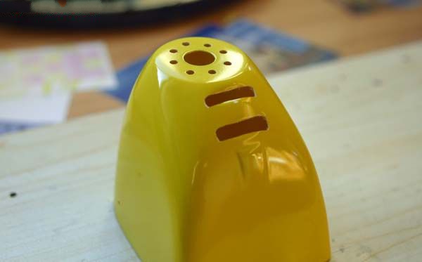

5、机头罩。
机头罩做工不错,灰常的光洁。可是只有中间一个大孔,有点担心电机的散热问题,所以,钻了一堆孔
,开了两个槽,嘿嘿,样子还不错吧?
