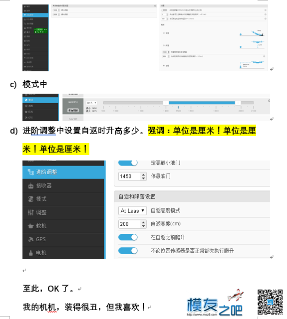

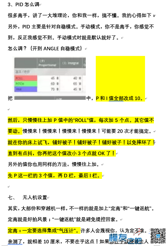

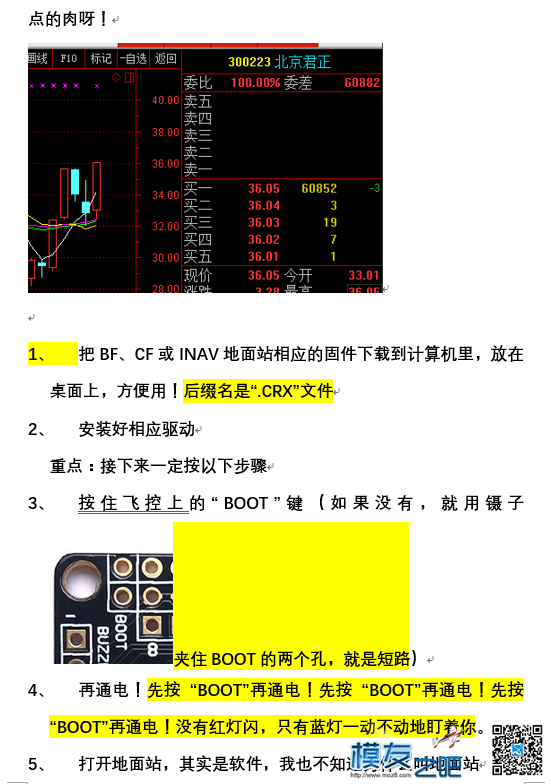

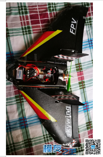

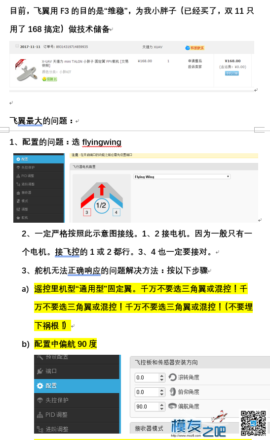

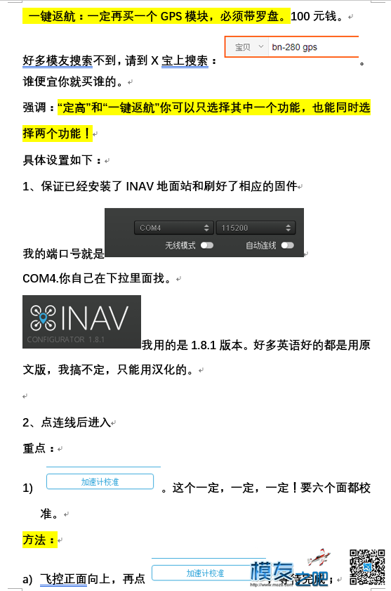

发表于 2017-11-28 18:29:57 | 显示全部楼层 |阅读模式
F3飞控,一控走遍航模 航模,飞控,走遍 作者:oudz 552 [jzsjiale_daogou_spk]177[/jzsjiale_daogou_spk]
