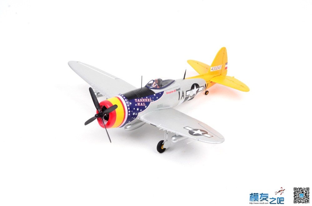

Graupner GR-12+3xG 6通道接收机+三轴陀螺仪,固定翼专用(不带气压计版)。
[jzsjiale_daogou_spk]678[/jzsjiale_daogou_spk]
普通飞行模式(陀螺仪关闭)、非锁定自稳模式、姿态锁定自稳模式(另外,气压计版本的还能通过回传在遥控器上显示飞行高度、爬升下降速率等)
1、降低新手上手难度和摔机率;2、提高大风中飞行的稳定性;3、可以轻松实现脱手吊机和侧飞等3D动作。
